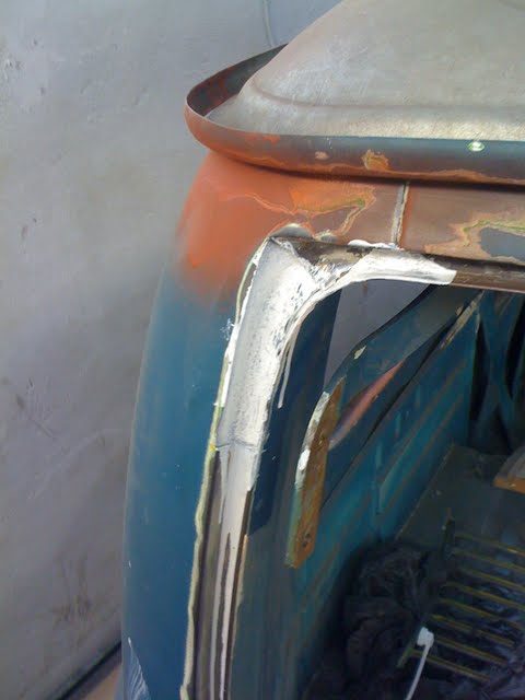

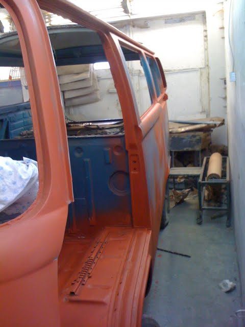

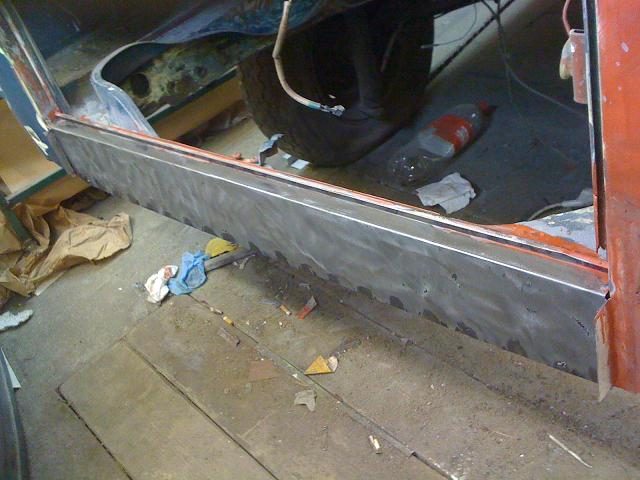

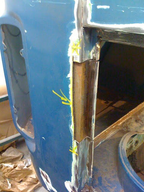

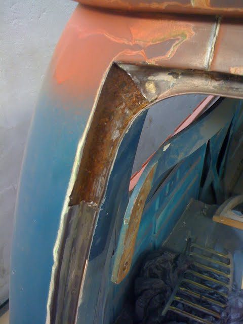

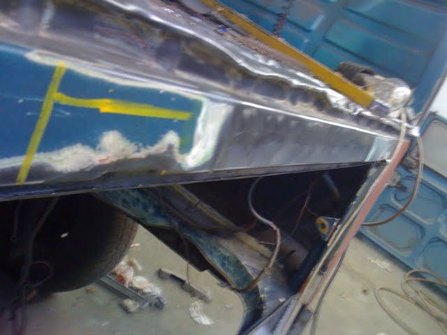

Troszkę zaległych fotek , w między czasie ogór znowu zmienił trochę kolor ;)

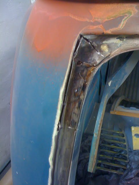

Trzeba było wyciąć trochę wafli. To słaby punkt ogórka.

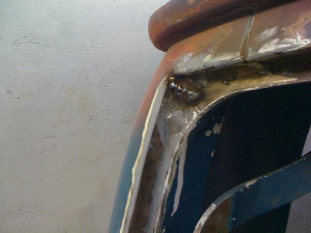

Z drugiej strony okazało się ze profil wewnętrzny też troszkę oberwał.
Niestety w takich miejscach to najczęściej ręczna robótka.

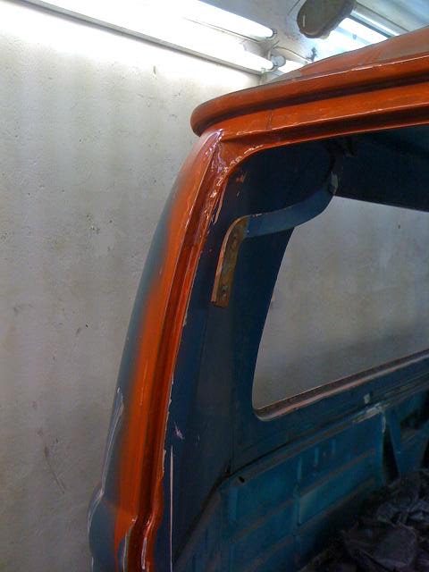

Było i niema ;P
Oczywiście wszystko w reaktywny, inaczej nie był bym sobą ;P
Jeszcze na koniec zdążyłem otworzyć górę. Ale to w następnym odcinku ;P

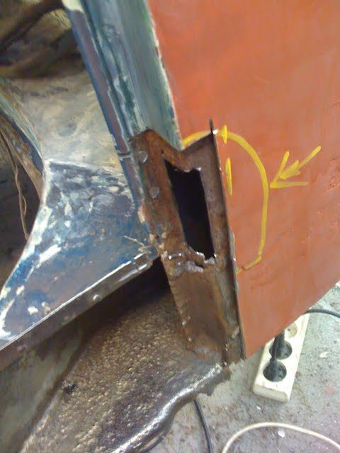

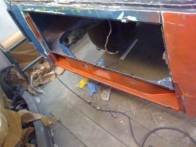

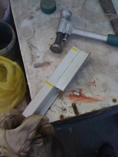

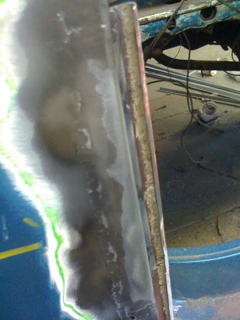

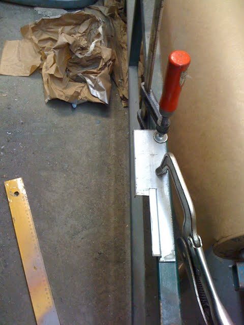

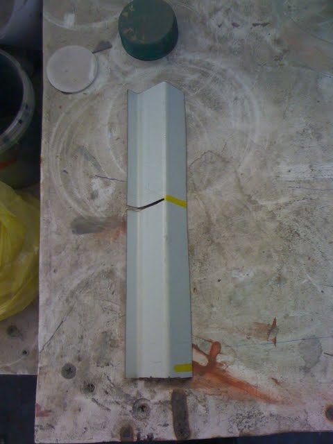

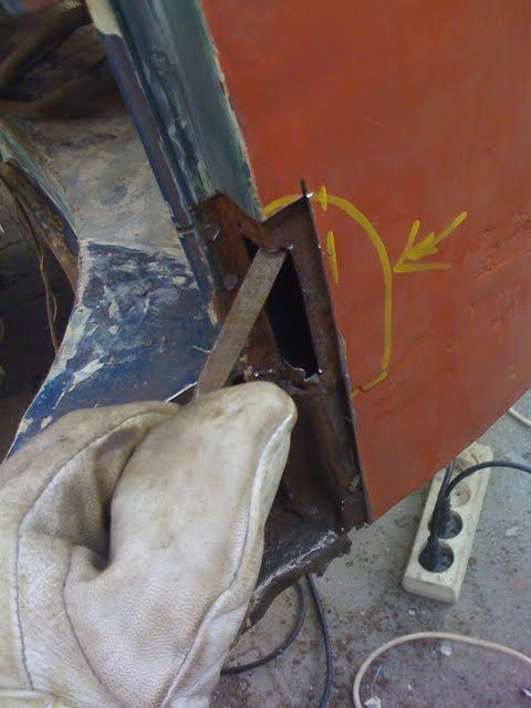

Trzeba było dorobić jeden element . To ten po prawej stronie otworu klapy.
zmyłem też tylko reperaturkę z tej paskudnej czarnej celuozowej farby.

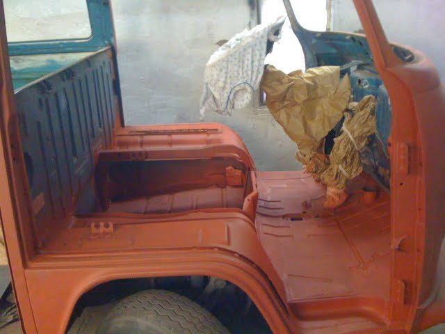

Następnie cała została pomalowana epoksydem tylko brzegi tą specjalną farbą przez którą się spawa .
Element który ta część zakrywa, potraktowany tak samo .
Z tym miejscem to się namęczyłem ale udało się to wyczyścić i pomalować .

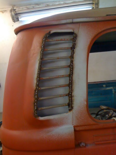

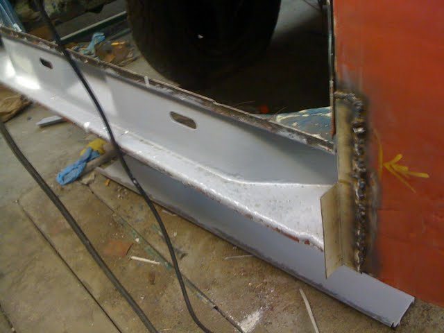

Ta część którą dorabiałem , już wspawana
Z drugiej strony też już wspawane "na gładko"

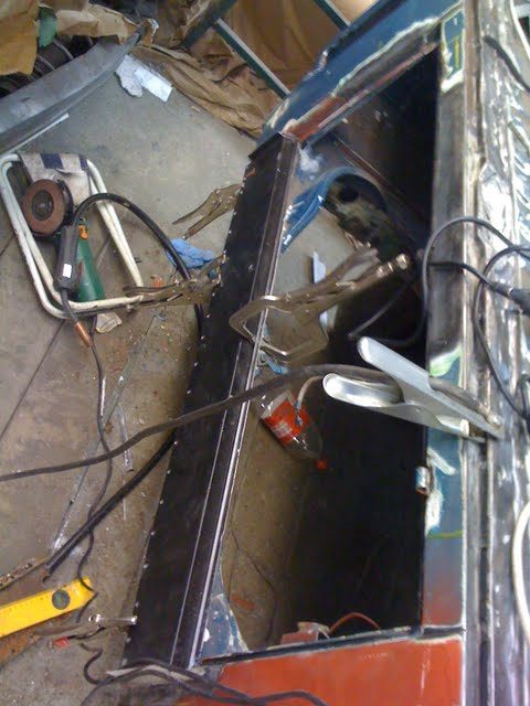

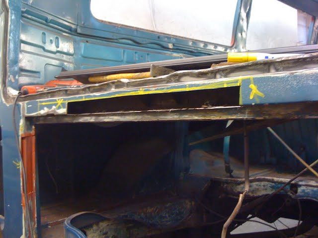

Nadszedł czas na zamknięcie góry
też "na gładko"
Tym narożnikiem trzeba było się zająć , trochę waflowate to tam było .
Wyczyszczone i pomalowane czeka na element z którym się obecnie męczę .

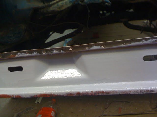

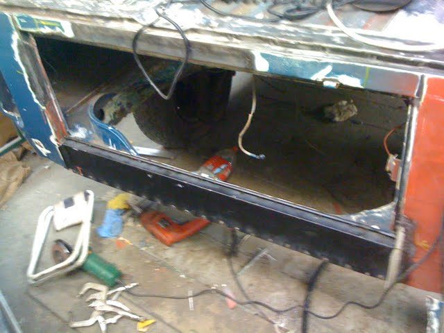

Dół przygotowany do zasłonięcia .
No i już pospawane , czeka jeszcze na zmycie tego czarnego badziewia.

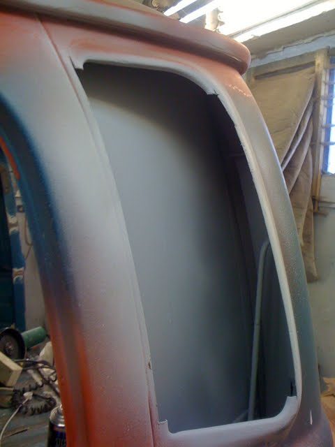

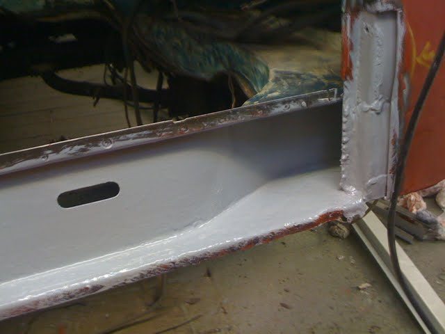

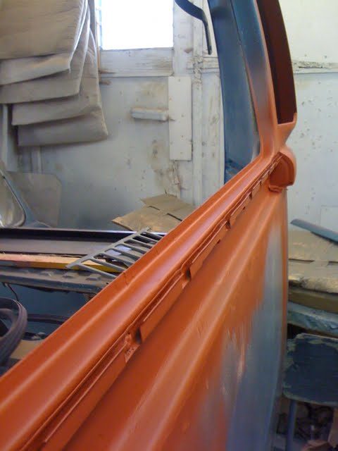

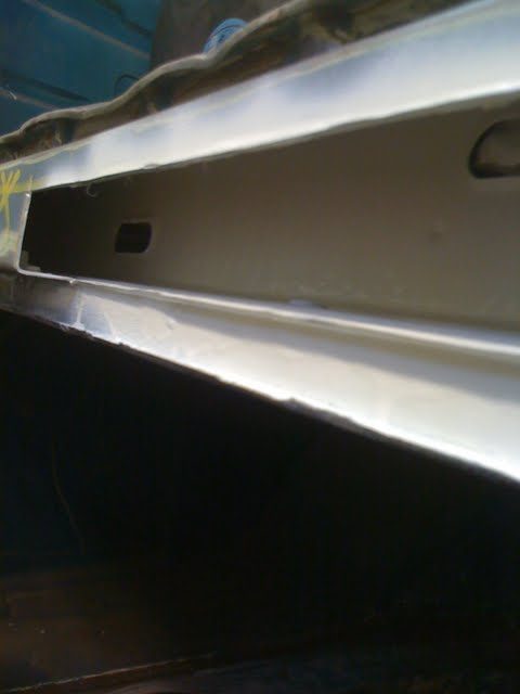

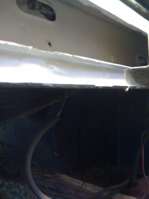

Kolejnego dnia pomalowałęm uszy wewnątrz aby je przygotować do zamknięcia .

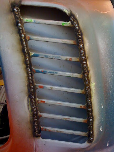

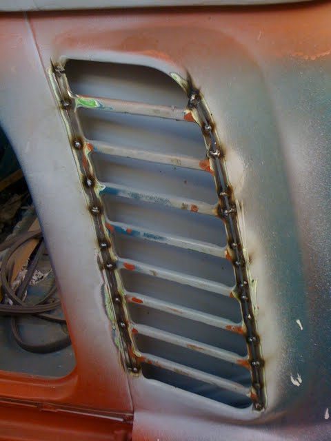

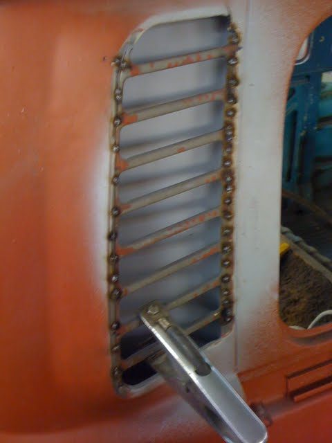

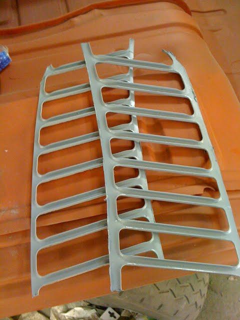

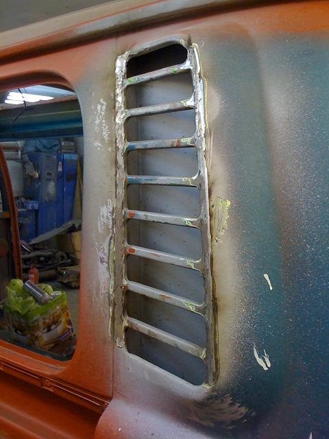

No i oczywiście nie zapomniałem o zabezpieczeniu kratek. Jedna z nich jest nowa wycięta z dawcy . Oryginalna byłą sztukowana i pogięta więc ją wymienie .
Strasznie się przy tym namęczyłem ale chyba warto było
Uzupełnione do pełnego .
No i druga strona
Nie takie uszy straszne jak je malują :P

a ja ma jedno pytanie... jak chcesz obrobic i zabezpieczyc spawy po wstawieniu "uszu" od wewnetrznej strony?
1 kwietnia 2011, 08:22
ks napisał(a):a ja ma jedno pytanie... jak chcesz obrobic i zabezpieczyc spawy po wstawieniu "uszu" od wewnetrznej strony?
Hej , praktycznie nie ma co obrabiać , są lekkie zgrubienia ale ich zupełnie nie widać bo w całości są zakryte .
Zabezpiecze to zagiętym pedzelkiem przez kratkę a później prysnę jeszze podkładem przez wężyk . Dzięki temu że jest to wycięte blisko krawędzi kratki a nie dalej . Wszędzie można łątwo dojść palcem , więc na koniec pujdzie na to jeszcze masa na spawy .

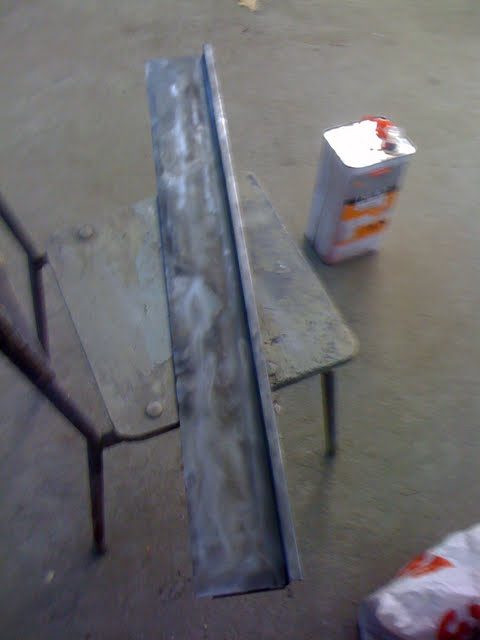

browar napisał(a):zmyłem też tylko reperaturkę z tej paskudnej czarnej celuozowej farby.
czym zmywasz ten szit z reperaturek??
19 kwietnia 2011, 23:29
nitro rc swietnie to zmywa oraz rozpuszczalnik uniwersalny , ale nitro chyba ciut lepsze

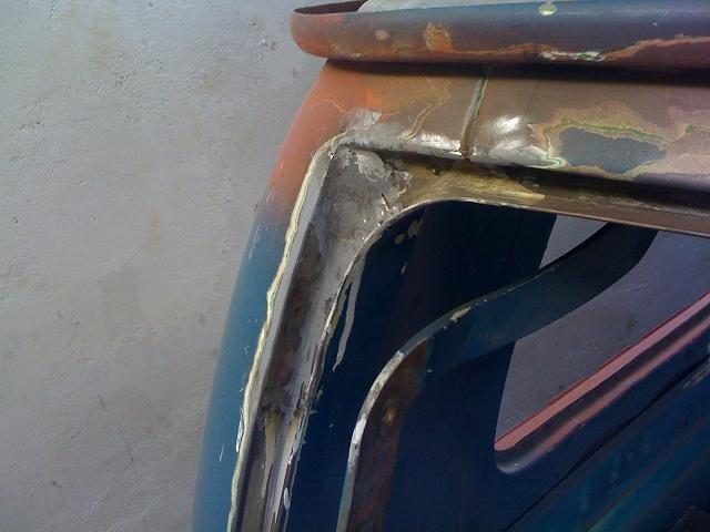

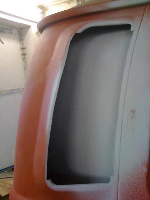

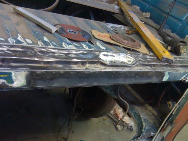

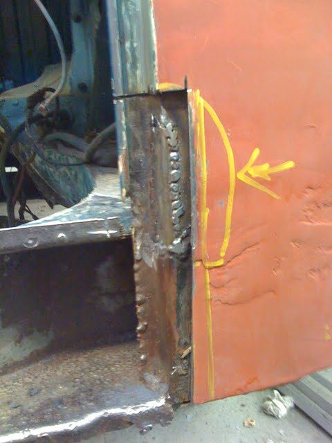

Narożnik wspawany i wstępnie obrobiony
Obrobione

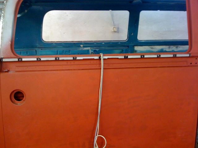

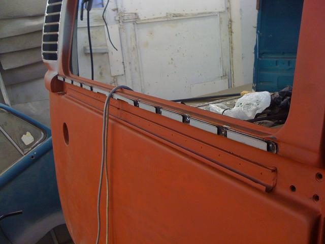

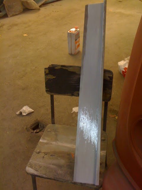

Listwy boczne wracaja na swoje miejsce

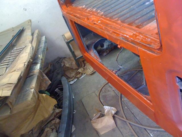

Oczywiście trzeba było wyczyścić wszystko z tej paskudnej czarnej farby
No i oczywiście pomalowane reaktywnym
Generalnie to tyle miałem zrobić . Mam nadzieje że wyszło nieźle .

browar napisał(a):Oczywiście trzeba było wyczyścić wszystko z tej paskudnej czarnej farby
Dlaczego wszystko oczyszczacie z tej czarnej farby z reperaturek?
