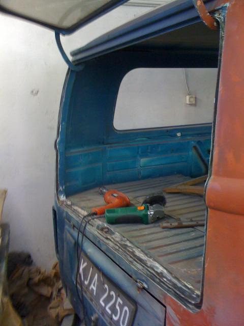

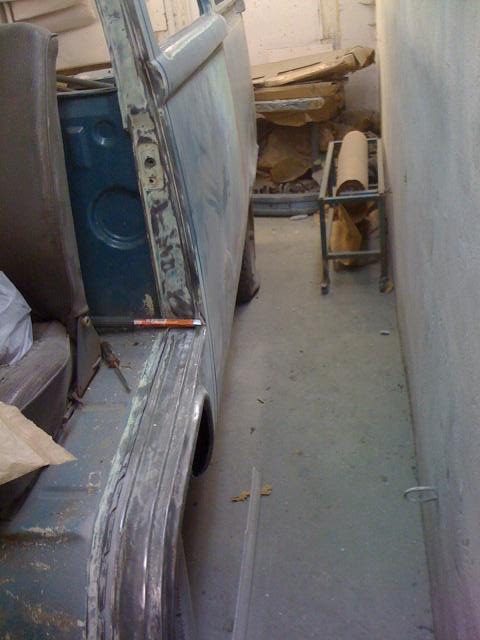

Dziś trochę nudnej roboty ale ważnej , obleciałem tył i bok z grubsza szlifierką. Wszędzie tam, gdzie było duże prawdopodobieństwo rudej , było zdzierane . Niestety jak już wspominałem wcześniej , głupi lakiernik nie chce do gołego bo mu za dużo roboty. Tak więc jadę miejscowo.

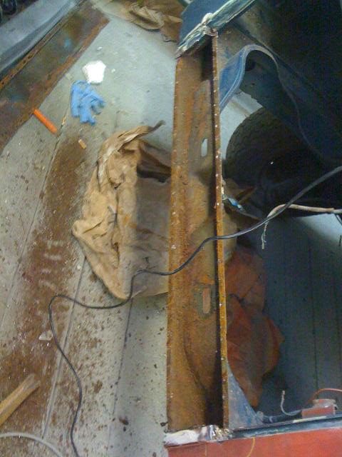

Na pierwszy ogień poszła wnęka uszczelki tylnej klapy . Niestety cholera zapomniałem udarowego śrubokręta i klapy nie mogłem zdemontować.
Tu musi być czysto i ładnie zakonserwowane , tam gdzie uszczelki tam lubi się woda zbierać.
Na pierwszy rzut oka wszystko ładnie , zero rudej.
Niestety...
Oczyszczone ale jescze trzeba tu popracować

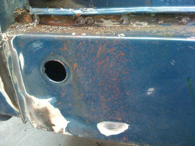

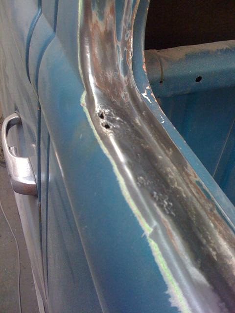

No i małe wżery w podszybiu na przeciwko sówanek.

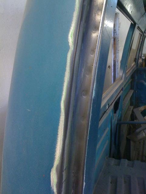

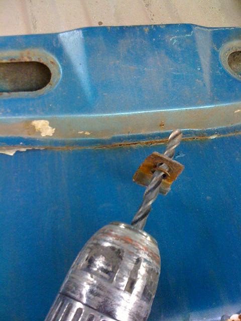

Chciałem zdemontować klapę silnika , udarowy śrubokręt nie pomógł. Śruba scaliła się z otoczeniem, na szczęście wiertara była na miejscu .

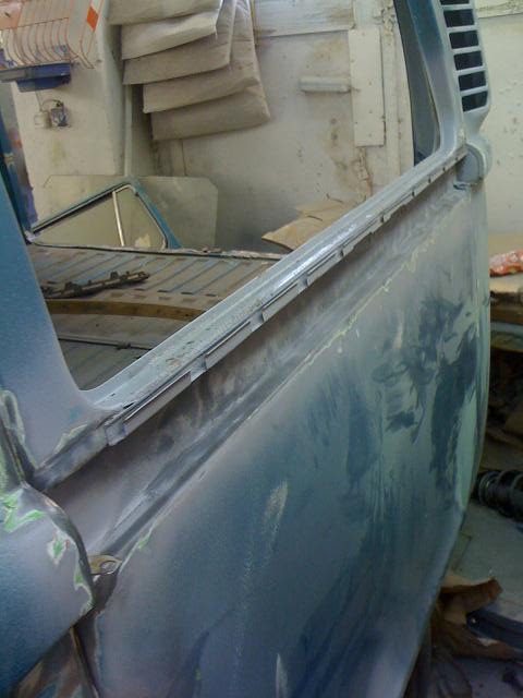

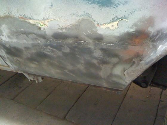

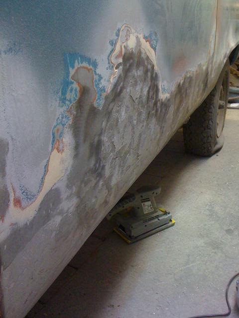

Później okazało się że tylne lewe nadkole było już kiedyś robione i w dodatku cynowane. Nie ma rdzy więc jedziemy dalej .
Jak się okazało prawie cały bok był kiedyś pocynowany. Trzeba to rochę jeszcze obrobić i poprawić ale już widać że nie ma rdzy. Ciekaw jestem jak dawno temu było to robione .

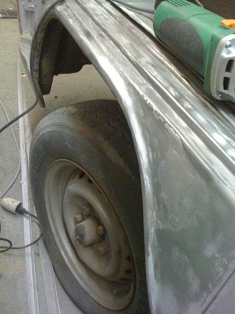

Przednie nadkole też całkiem całkiem ...

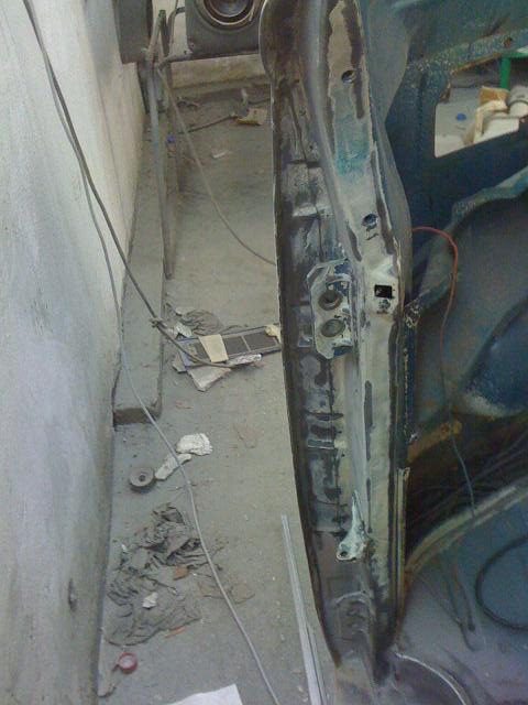

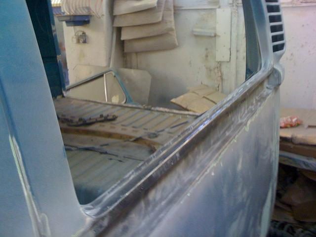

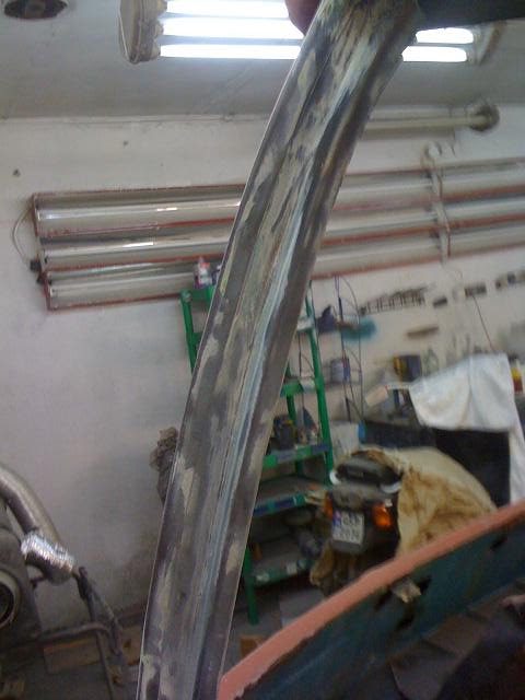

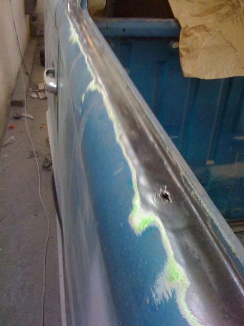

Czyszczenia słupków i wnęk drzwiowych ciąg dalszy , upierdliwa robota .
Jeszcze trochę się szlifowania zostało . Wnęki trudno się czyści w niektóre miejsca można się dostać tylko śrubokrętem . Zadziwia mnie ciągle oryginalna farba podkładowa, (ta biała) trzyma się super i ciężko ją zdrapać nawet szlifierką. Ogólnie to w miejscach zupełnie czystych z rdzy, raczej ją zostawię.

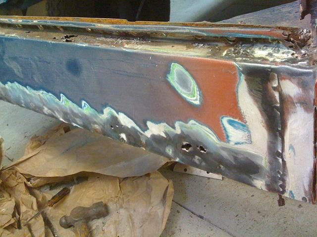

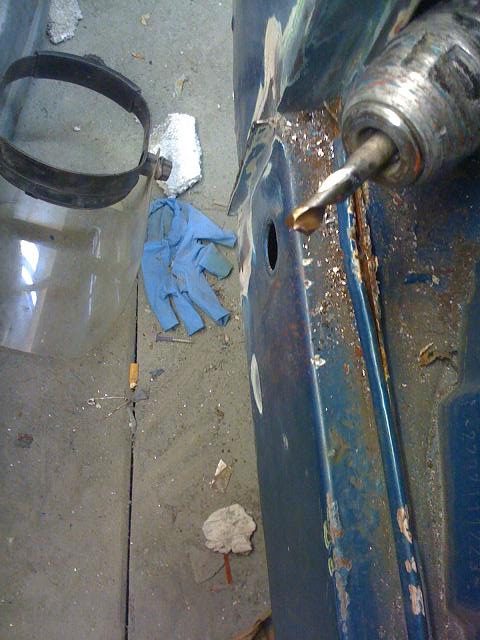

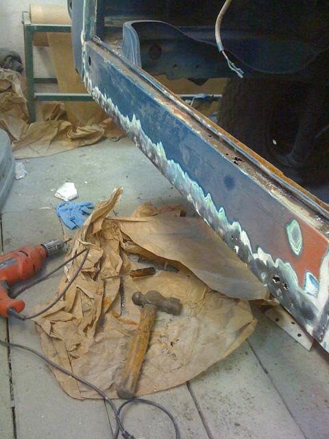

Jedno miejsce z tyłu nie dawało mi pokoju , musiałem się za nie zabrać.

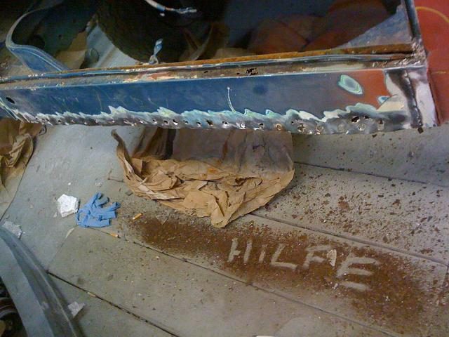

Zgrzewy ciężko się rozwiera, istnieją na szczęście odpowiednie wiertła. Trochę ułatwiają sprawę.
Jedynie trzeba trafić w zgrzew ... Bywa różnie ... :P:P

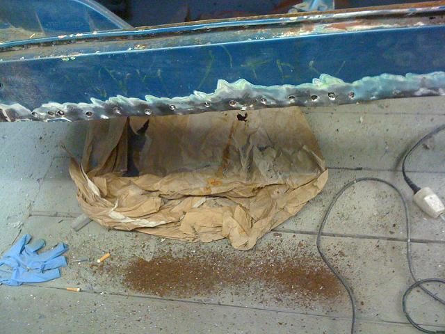

Ktoś tą część kiedyś łatał , standardowa naprawa "panie chcę tanio , tanio i dobrze aaaaaaa i jeszcze na jutro " Przyłapać , zaszpachlować , skasować i klient jest zadowolony bo kosztowało 300 zł z malowaniem . Już nie wspomnę że pod spodem jest nie wycięta stara zardzewiała część. Niestety tak to działa do dzisiaj bo mało kto to rozumie.

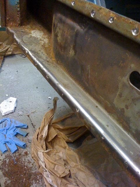

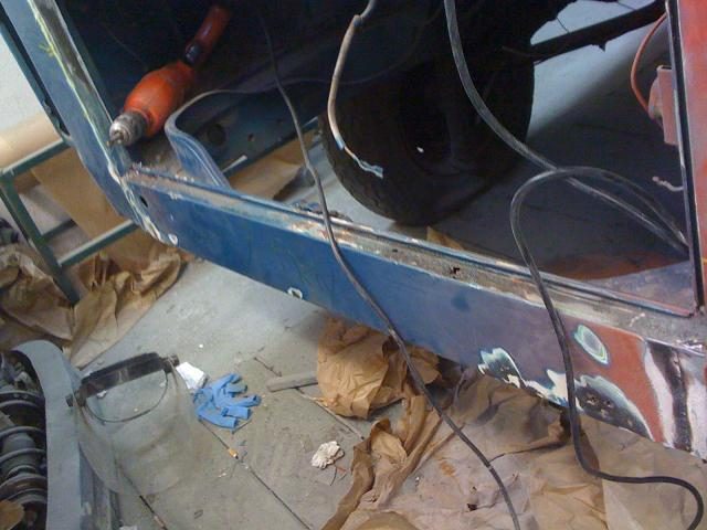

Został jeszcze dół do rozwiercenia.
Ogór przemówił , spokojnie, spokojnie ;P
Też bym nie chciał , żeby mi ktoś w zadku grzebał ;P

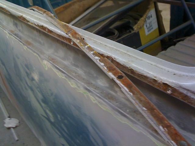

Ciesze się że to otworzyłem
Szczotka w ruch i okazało się że nie jest tak tragicznie . Było kiedyś pryśnięte jakimś woskiem , i to co odpadało z pokrywy wewnętrznej , spadało na wosk. Tam gdzie go było więcej prawie nie ruszone.
Morał z tego taki,
że lać wosk co roku,
nawet byle jaki !! :P
