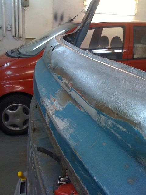

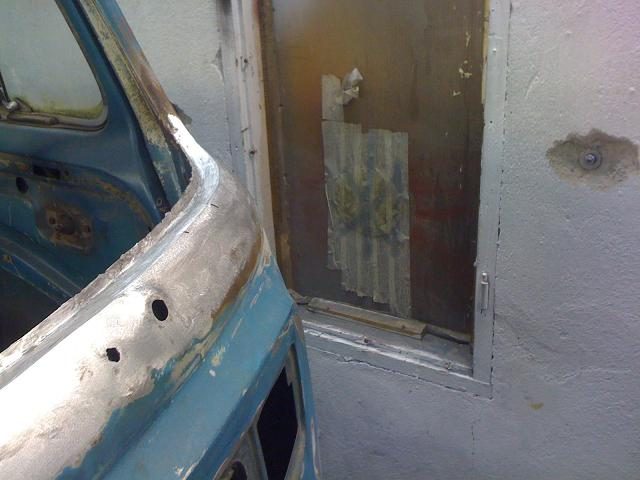

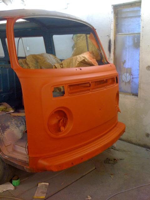

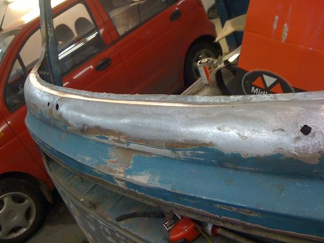

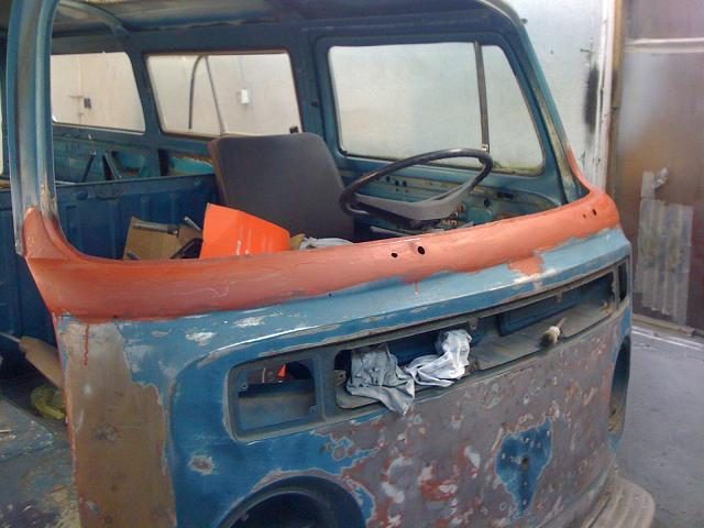

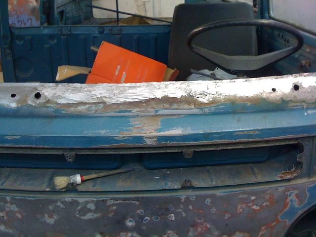

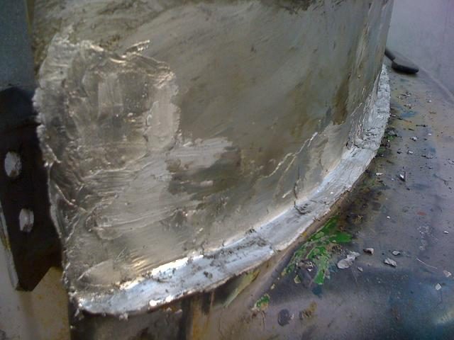

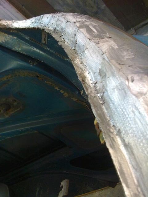

Mały update. Powalczyłem z resztą podszybia bo udało mi się znaleźć trochę cyny . Żmudna i ciężka robota, kto próbował ten wie. Szpachlówka aluminiowa przy tym to pikuś.
Tak to wygląda zaraz po nałożeniu. Jakby ktoś budyń niechlujnie rozsmarował :)

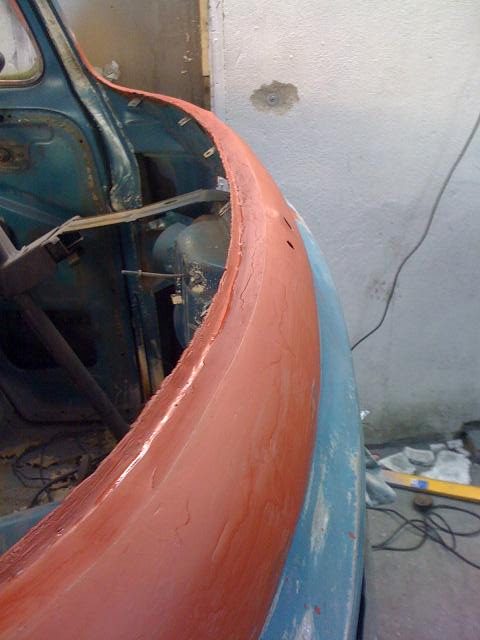

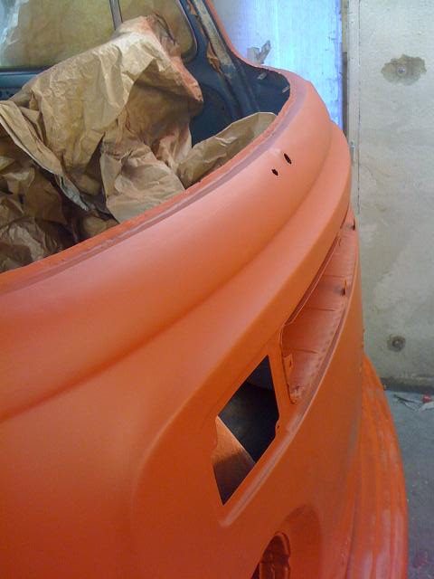

A tak parę godzin później .

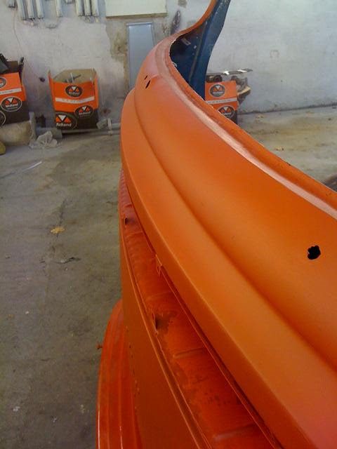

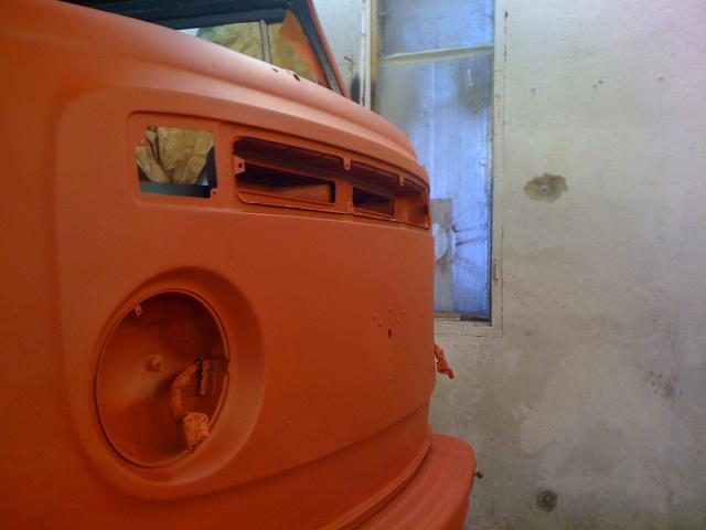

No i w moim ulubionym kolorze ;P
Zapraszam na następny odcinek ;P

a etapy posrednie? :P czym to wygładzasz? Trzeba to jeszcze szpachlować dla wyrównania?

18 grudnia 2010, 00:21
Łysy napisał(a):a etapy posrednie? :P czym to wygładzasz? Trzeba to jeszcze szpachlować dla wyrównania?
Wygładzasz drewnianą łopatką tak jakbyś plastelinę rozsmarowywał albo bawił się woskiem .
- pobielasz blachę pastą .
- Podgrzewasz cyne do plastyczności.
- przykładasz do pobielonej blachy.
- ugniatasz dębową szpachelką na kształt jaki chcesz.
- obrabiasz .
Widoczny rant zewnętrzny oraz krągłość pod nim jest tak gładka że już nie trzeba szpachlować. Nie czuć nierówności ręką , akryl filler wyrówna ryski z obróbki. Tam gdzie osadza się uszczelka, od rancika na zewnątrz do rantu głównego jest gładziutko na 1,5 cm , dalej gdzie nie gdzie są małe nierówności ale na tyle małe że schowane pod uszczelką i tak nie będą nigdy widoczne . Tam gdzie rest ten rant główny od szyby jest tylko lekko wygładzone żeby uszczelka dobrze siedziała .
Nie sugerujcie się zaciekami farby jest gładko , jak ktoś nie wierzy to zapraszam .
DZIKUSEK-D1 napisał(a):koledzy proszę o wytłumaczenie o co chodzi z tą cyną ...w jakim celu....i jak...
Żeby nie było szpachli , która pęka , chłonie wodę itd. Cyna to dawny sposób reperacji ubytków blach . Przed szpachlą auta się cynowało ale to pracochłonny proces , dlatego zaczęto używać szpachli, którą się łatwo obrabia . Coś za coś , czas lakiernika kosztem ochrony blach .

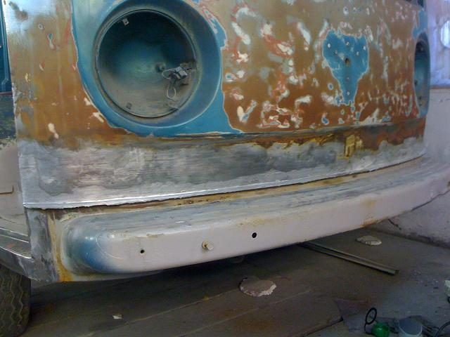

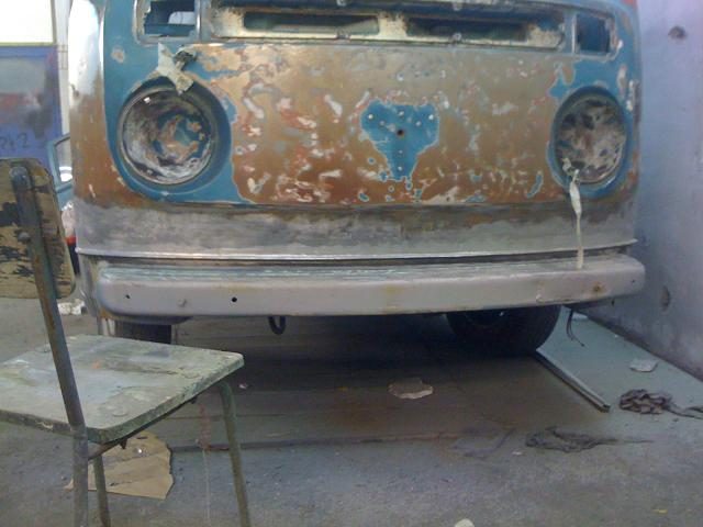

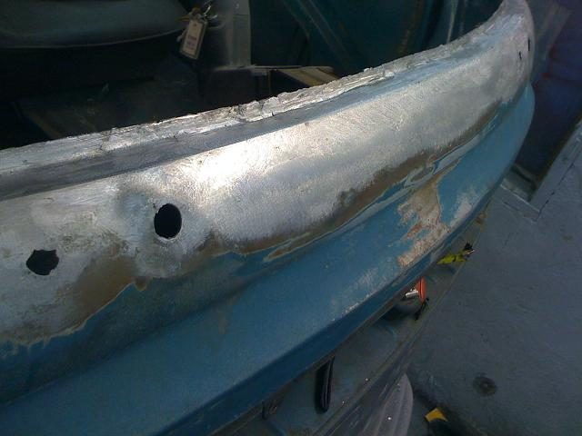

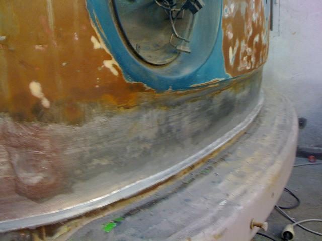

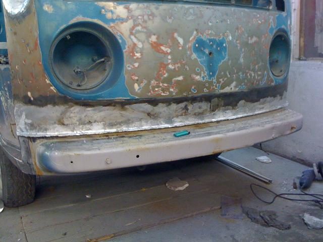

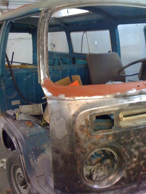

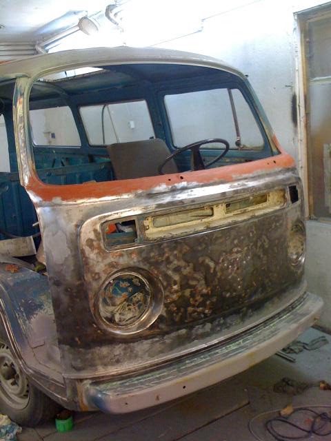

Teraz relacja z przedświątecznej roboty w dole , czyli kończymy powoli zabawy z przodem ogóra.
Trzeba było trochę wyrównać i zamaskować poprzednie naprawy wykonane solidnie ale niezbyt estetycznie.

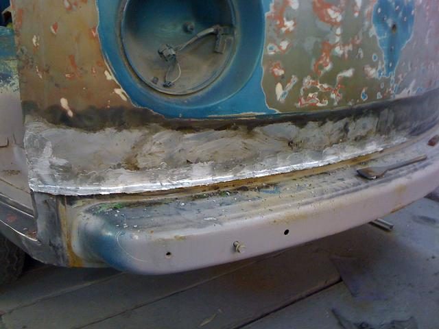

Lecimy z koksem aż na drugą stronę i praktycznie cały dzień nam zleciał. Upierdliwa robota bo cała cyna z powierzchni pionowej cały czas chce nam ściekać na ten parapecik powstały z łączenia . Trzeba mieć cierpliwość.

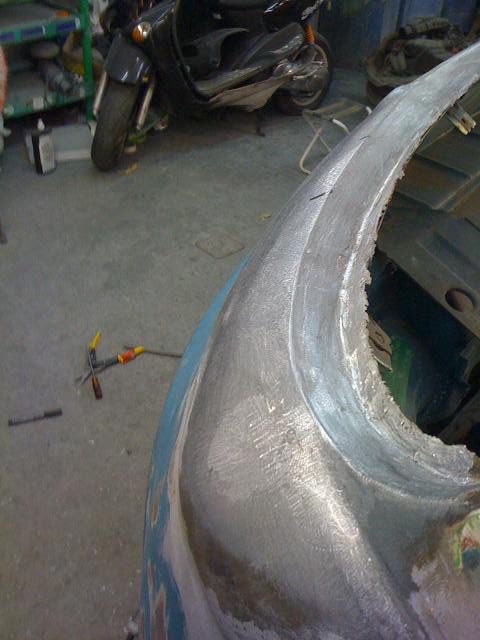

A Po świętach zabawa z obróbką , połowa już wyszlifowana.

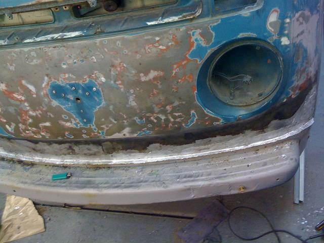

Jeszcze mała robótka związana w wygładzeniem góry.
Druga połowa za nami ...

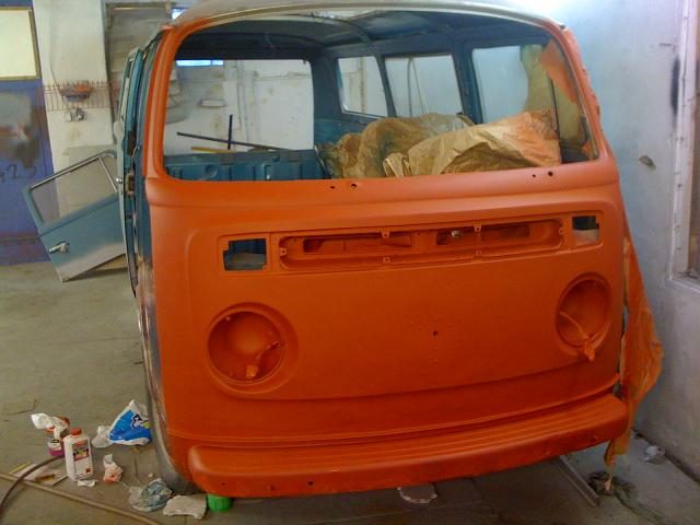

Teraz muszę tylko się w końcu doczekać aż kolo z allegro przyśle mi zamówione farby . Zamówiłem długo przed świętami a farb jak nie było tak nie ma :/

Czym grzejesz ?
Tzn domyślam się że palnikiem :wink: ,ale jakim konkretnie (o wielkość przede wszystkim mi chodzi ) ?
11 stycznia 2011, 21:31

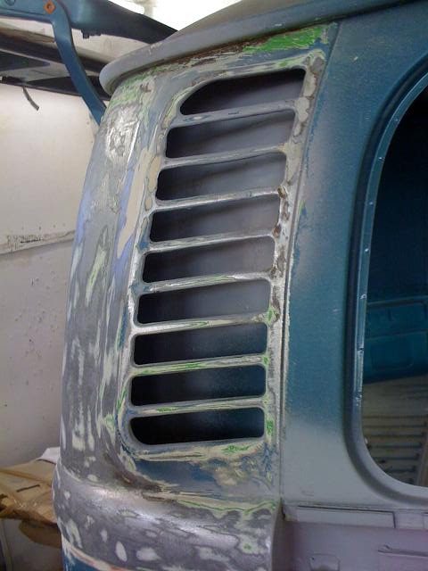

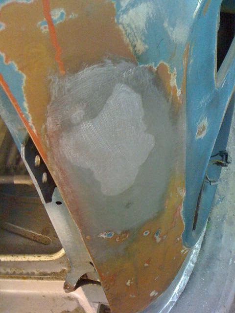

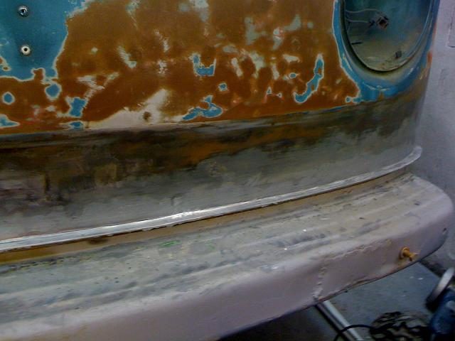

Mały update . Dziś wyczyściłem i przygotowałem przód pod malowanie reaktywnym. Kupa roboty , zwłaszcza w okolicach wlotu zimnego powietrza. Były tam 2 warstwy farby , które grzecznie odpadły od oryginalnego podkładu, którego z kolei nie dało się ruszyć bo trzymał się świetnie . Ogór miał wszędzie 4 warstwy farby więc 2 lakierników tam nie zaglądało :P

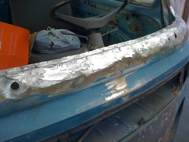

Jeszcze słupki
I teraz sedno mojego postu . Czy ktoś opatentował jakiś fajny sposób na wyczyszczenie tej blachy za kratkami (uszami, skrzelami itd.) ?????
Czy komuś udało się to dobrze wyczyścić?? Podejrzewam że jakimś małym pistoletem piaskowym można by spróbować. Wszyscy poprzedni lakiernicy po prostu psikali tam nawet bez matowienia i jest kongo które się łuszczy i trzeba z bym zrobić porządek. Mam pewien plan . Może ktoś ma sposób ? ??
Michal2 To był tani palnik za 70 zł w komplecie z 5 nabojami z castoramy a w zupełności daje radę. Ten : http://picasaweb.google.com/lh/photo/I9gF90tJ…-mJA?feat=directlink
11 stycznia 2011, 22:10
Te pistoleciki do piaskowania co sprzedaja np. na allegro sa o kant d... rozbic. Zaden z nich nie ruszy tej farby moze ewentualnie zmatuja. Chyba ze opiaskowac z jakiejs dyszy 6mm ale kompresor musi miec naprawde duza wydajnosc. Opcja to chemia i potem probowac opiaskowac. Minus syf po piaskowaniu- nie znam sie na ogorach nie wiem czy ten piasek pozniej bedziesz w stanie usunac z wnetki. To i tak nie tak zle dojscie jak pod kratka wlotu powietrza tylnej szyby w garbie. Lakier z zewnatrz piekny, a pod kratka syf.

Dziś miałem zrobić dużo rzeczy ale tak zagazowałem chemią garaż, że uciekłem zaledwie po malowaniu. Reaktywny strasznie gryzie w oczy. Nie dało się usiedzieć mimo wentylacji .
