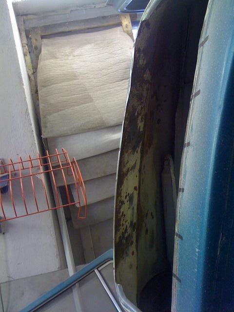

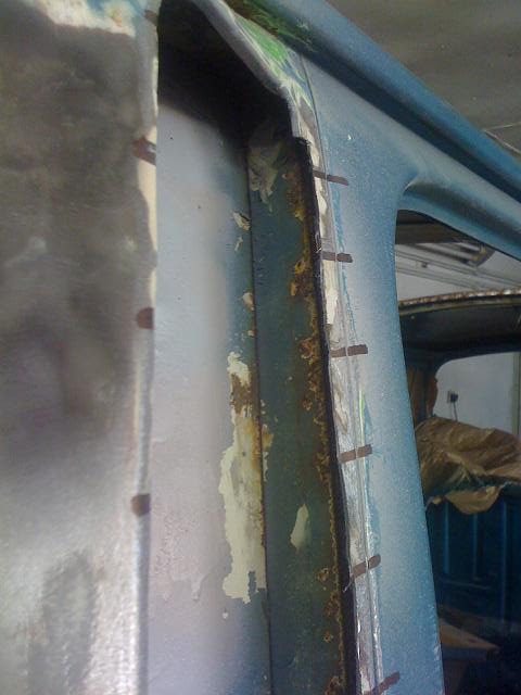

Wygląda na to że niestety w tym ogórze trzeba się ty miejscem za kratką zając bo on kiedyś był tam uderzony :/. Chciałbym dobrze zakonserwować ten element z obydwu stron ale kratka ogranicza pole manewru. Niestety farba się tam łuszczy , któryś lakiernik spartolił robotę i odchodzi warstwami , paskudnie wygląda i jeszcze ktoś to zachlapał jakimś sprayem. Dodatkowo w miejscu stłuczki ruda lekko podchodzi a wolałbym ten element uratować .
Ten ogór był prawie całe życie garażowany , naprawdę jest w super stanie jeśli chodzi o sprawy blacharskie. Dziób był dodatkowo piaskowany od spodu i frontu tam gdzie widać było korozję i oprócz jednej dziury brzydko załatanej przez poprzedniego właściciela to nie ma tam nic do roboty . Naprawdę rewelka i byłem w szoku . Zdrowiutki jak nigdy. Dziadek który go miał wszędzie lał wosk do profili i wokoło , utrudnia mi to robotę jak cholera ale widać że dało radę przedłużyć życie . Ucho lub jak niektórzy mówią skrzela z lewej strony są ok, tylko ta prawa spędza mi sen z powiek :/ .

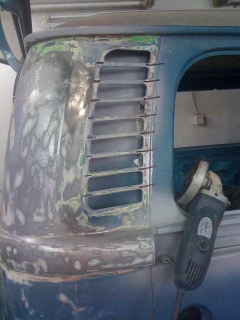

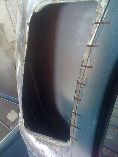

No więc troszkę oszalałem ale jestem zadowolony :)
Zaznaczyłem sobie linie żeby później się nie pogubić , generalnie to nie da się z tym pogubić ale zawsze wole mieć kilka punktów odniesienia :P

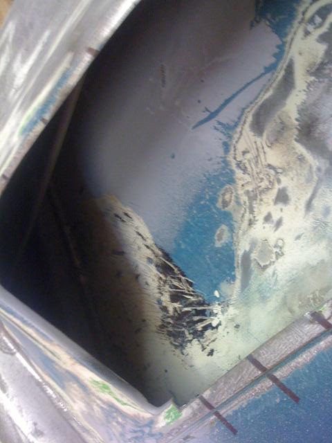

Z pozoru wszystko fajnie , niby czymś tam pryśnięta i wygląda nie najgorzej . Pozory często mylą .
Niby tylko troszkę rdzy z boku.

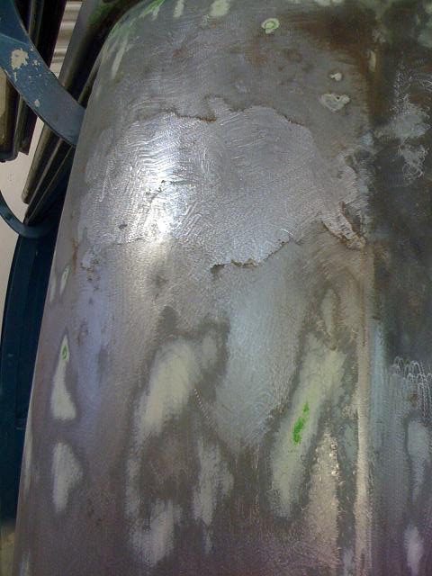

Tylko czemu większość tego odpadła od skrobanie śrubokrętem ?
Odpadała takimi płatami .
Druga strona po paru zabiegach .
Wszystko już oczyszczone , to białe to oryginalny podkład i trzyma się fest .

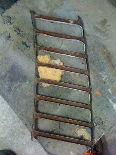

Kratce przez te wszystkie lata też się oberwało , od środka cała ruda.

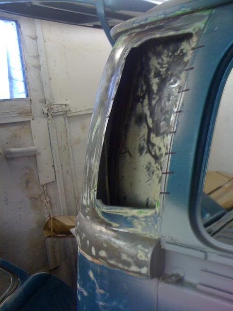

Teraz lecimy już w stronę nadkola.
Nie którzy pewnie stwierdzą, że mnie powaliło ale ciesze się że tam zajrzałem . Dzięki wycięciu kratki mam dostęp do połowy burty narożnika . Przez lata nazbierało się tam syfu i powierzchownej korozji , teraz będzie wszystko ładnie zabezpieczone .

Z tym spawaniem to trochę przesadzasz , gdyby tak było to po naszych drogach nie jeździł już żaden garbus ;P
Od środka gdy będzie spawane przy kratce można to bardzo łatwo zabezpieczyć wygiętym pędzelkiem :) Nawet palcem wszędzie dojdziesz (na przykład żeby położyć masę na spaw) a spaw będzie nie widoczny .
Michał2 napisał(a):I obrobić.
Jaki pomysł na to ?
Jak się pospawa doczołowo to nie będzie potrzeby obróbki . Spaw będzie praktycznie niewyczuwalny. Mam taką nadzieję ;) . Pomaluje się to pędzelkiem a na to masa na spawy . Z zewnątrz będzie nie do zauważenia przez rant a jak ktoś włoży palec to może wyczuje pastę ale jeśli uda mi się to dobrze pospawać to nie wyczuje nic więcej.

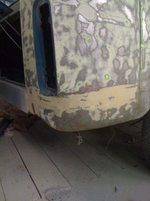

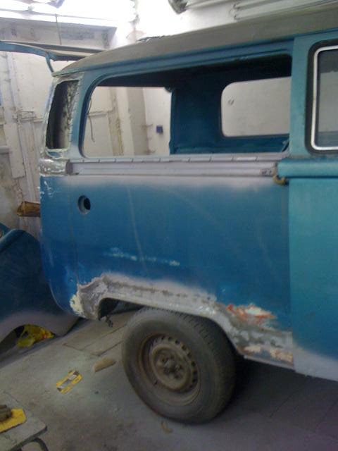

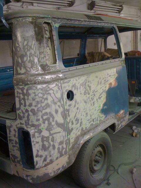

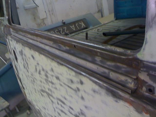

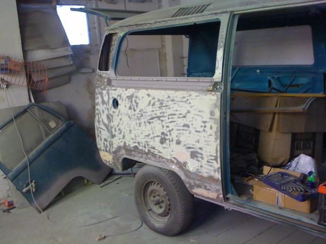

Tymczasem troszkę starej powłoki mniej
Bok prawie zdarty. Te kremowe pozostałości to oryginalny podkład. Trzyma jak cholera !! Pewnie zostanie , szacunek dla VW bo ta farba jest naprawdę niesamowicie porządna.
I żeby nie było , że jestem zboczeńcem cynowym i tylko cyna, cyna , cyna . Pewne elementy będą lekko szpachlowane ale nie tak jak na załączonym obrazku , gdzie szpachel leży bezpośrednio ba blaszce . Takie miejsca zdzieramy do gołego i robimy od nowa .

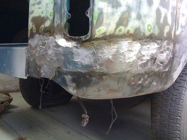

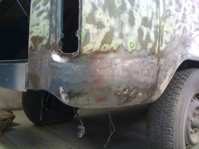

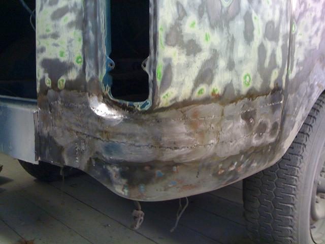

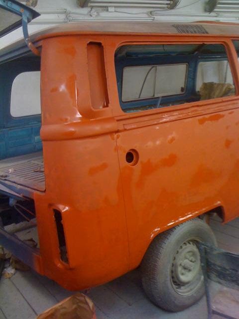

Ostatnio miałem trochę mniej czasu ale w końcu coś się ruszyło . Poprawiłem cyną tylny narożnik bo był strasznie zrobiony przez poprzedniego właściciela.
Trzeba też było troszkę poprawić za uszami .

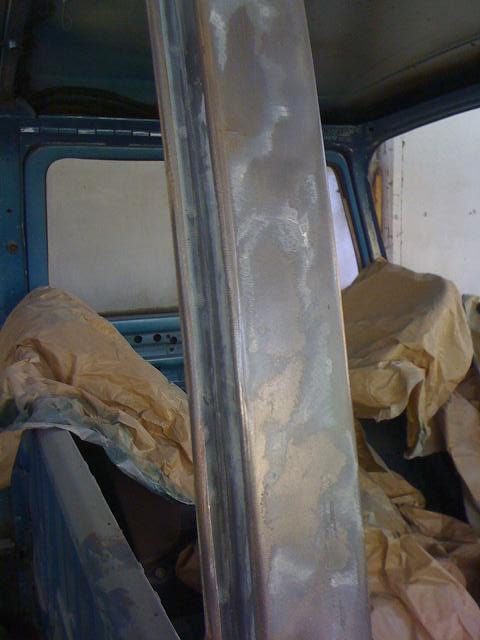

Trzeba też było wytępić rudą pod listwą boczną , niby nie było widać, ale jednak było jej sporo .
Kupę czasu spędziłem, szlifując ręcznie oraz rozmaitymi szczotkami , w miejscach gdzie były uszczelki . Upierdliwa robota , nudna i żmudna.
No i pryśnięcie reaktywnym .
Generalnie to już standard , masa roboty a efektów nie widać :P

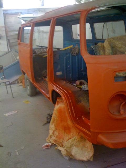

Tak jak mrówa pisze , jeden litr ( w komplecie masz litr reaktywnego i litr utwardzacza czyli wsumie masz 2 litry ) protect 340 przeważnie starcza na garba. Ja pomalowałem w ogórze cały przód i bok i mi starczy jeszcze na tył z jednego litra. Jest bardzo wydajny i ładnie kryje.

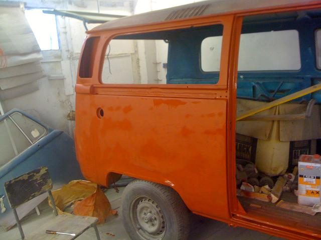

Hmmm powiem szczerze że nie wiem bo lakiernik trochę mi popsuł plan. Chciałem całego oga zjechać do gołego, później epoksyd i na to akryl wypełniający. Tak odać lakiernikowi. Kolega którego to jest ogór, pojechał do lakiernika żeby to obgadać, a ten się nie zgodził. Mają być tylko miejscowe zaprawki tam gdzie rdza a resztę zostawić.
Podejrzewam i to nie bezzasadnie że "panu" lakiernikowi po prostu jest nie na rękę ten układ z powodu dodatkowego szlifowania.
Tak więc uszy pewnie na końcu jak obejdę oga dookoła i się dowiem czy mam pryskać w nie epoksydem czy pan lakiernik życzy sobie inaczej bo ma jakiś "patent" który pewnie wiąże się z tym co mu jest na rękę i z czym ma mniej roboty ale zupełnie nie chodzi tu o jakość powłoki antykorozyjnej.
