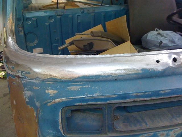

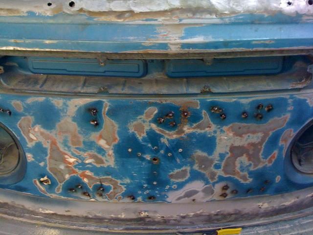

Dziś kupa roboty pod znakiem majstrowania w podszybiu . Poprzednio ktoś tam dłubał i wyszło tragicznie . Trzeba to troszkę wyprowadzić .
Olo zatęsknił za szlifierką i wpadł na chwilę poprzeszkadzać ;P:P
Tutaj lewa część podszybia praktycznie już prawie wyprowadzona , niestety jak cynowałem to byłem zajęty łapaniem tej przeklętej srebrnej mazi :P Trzeba mieć cierpliwość :P no i nie powstała przez to żadna fotka .

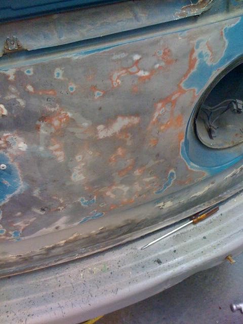

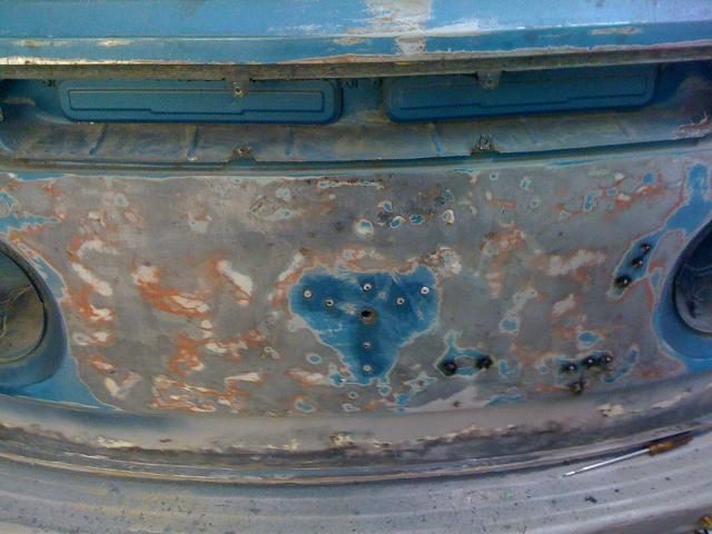

Tu efekt praktycznie końcowy do małych poprawek .
Jeszce trzeba obrobić rancik na uszczelkę i lekko w niektórych miejscach ale to praktycznie koniec cyny oraz 1/3 podszybia . Jak znajdę gdzieś cynę to zrobi się resztę .
Szkoda że nie zrobiłem szczegółowego zdjęcia przed cynowaniem , byście zobaczyli jaka tam była masakra . Pozdro.

Podszybie nie było mocno dziurawe , miało kilka większych wżerów . Gorsza była sprawa związana z poprzednim właścicielem , spawał podszybie elektrodą i straciło kształty . Cynowałem aby te kształty wyprowadzić .
A co do durszlaku , to z mojego doświadczenia wygląda to tak , że da się to cynować tylko pomiędzy dziurami musi być choć trochę dobrej blachy. Wyczyszczonej na błysk , żeby nie było grama rdzy . Dziury do 1 cm średnicy cyna bez problemu pokrywa i trudno to wydłubać śrubokrętem . Jest na tyle sztywne że wbić to do środka też nie jest prosto. Na próbę cynowałem też dziury 2 cm i trzymało się ładnie tylko wtedy to już się chyba mija z celem :) .
Jedna uwaga , wraz z wielkością dziur , wzrasta nieliniowo trudność nakładania :D:D Ciut za mocno nagrzejesz i masz pięknego sopla nie z tej strony z której chciąłbyś żeby był :D:D

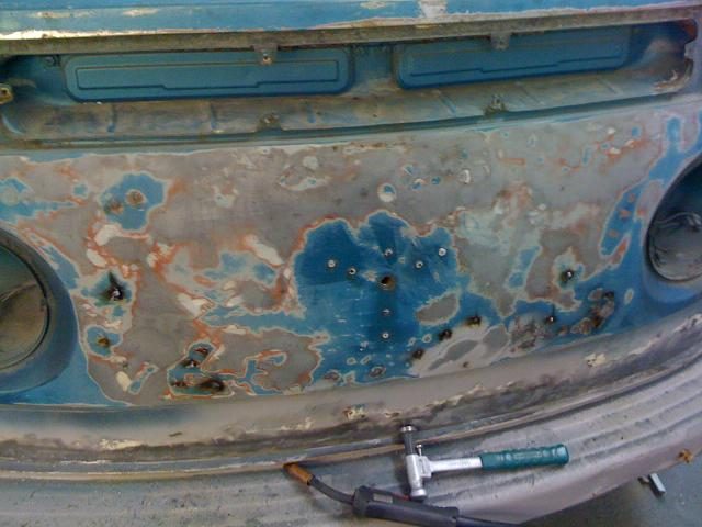

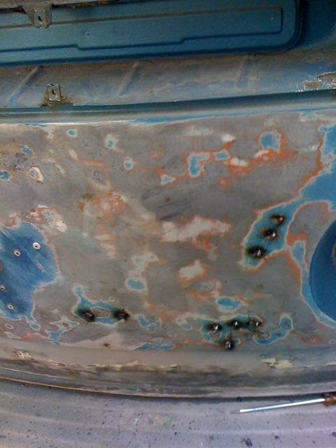

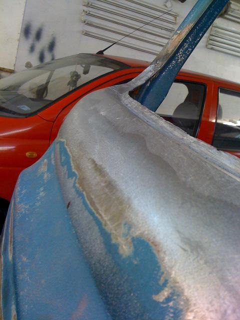

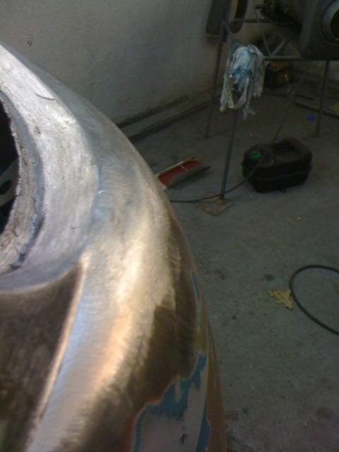

Mały update tematu , dziś w programie prostowanie dzióbka , czyli jak powstaje prosta mordka w ogórze :)
Szlifując przód zauważyłem , że powstają "wyspy" , czyli miejsca gdzie zostaje farba , mówiąc krótko wgniot. Trzeba było to jakoś usunąć , układ jest taki że ten ogór jeśli będzie widział szpachlę to tylko wykończeniową i to w małych ilościach .
Przyjęły trochę młotków i zyskały wulkaniki . Zaczęly powoli znikać . Góra już prawie czysta. Zostało jeszcze trochę zabawy z dołem .
Góra praktycznie wyprostowana , lewy dól także.
Prawy dół potrzebuje jeszcze toroche perswazji .
No i sukces .
Nie zwracajcie uwagi na białe i czerwone miejsca , jak tylko zobaczyłem , że schodzi to nie szlifowałem do czystego bo to już zrobię szybciej nylonową tarczą . przód praktycznie prosty to co zostało to trudno wyczuć ręką więc jak pokryje to akryl filler to nawet szpachli wykończeniowej nie będzie trzeba .
