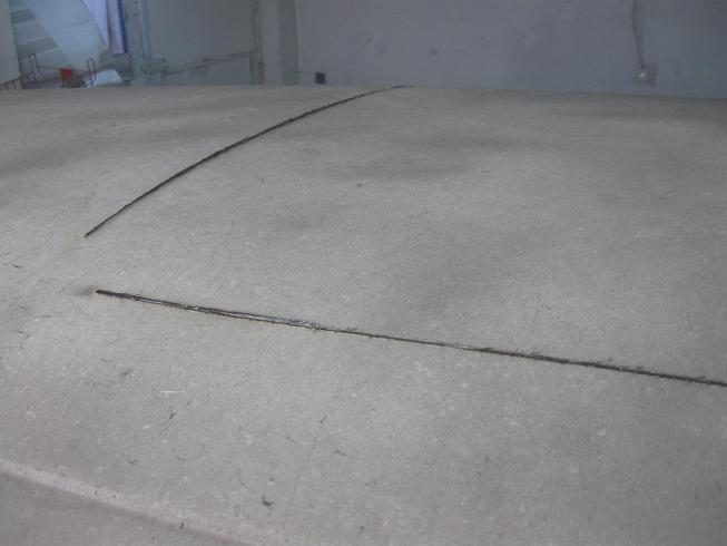

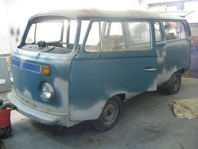

6 grudnia 2010, 12:29Zimowe zmagania z kolegi ogorem ;P
Zmagam się właśnie z ogórem znajomego nie wiem czy będzie wystarczająco fot na oddzielny temat więc narazie wrzucam w swoim :)
A więc od początku ...
Na początku był sobie inny ogór ale ten po oględzinach zyskał miano dawcy ;P
Na szczęście udało się znajomemu znaleźć super biorce czyli docelowy obiekt remontu ;P

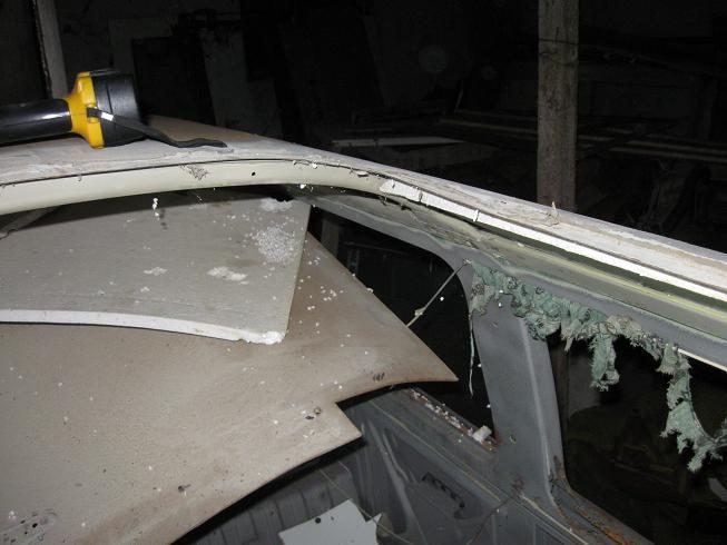

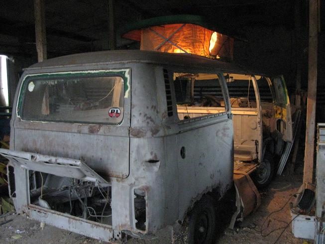

Dawca :

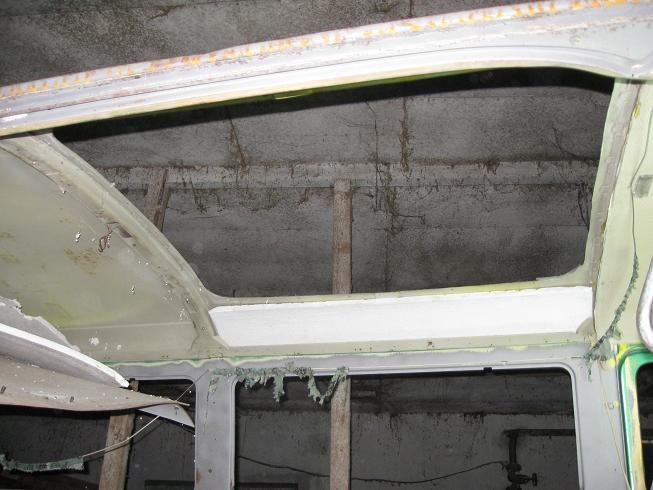

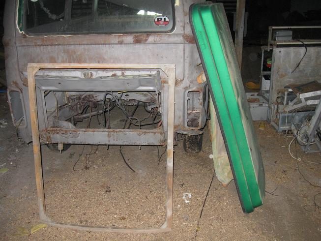

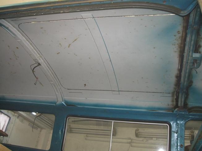

Stage 1 . Przeszczep Huba .

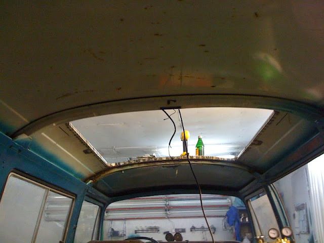

Po rozebraniu okazało się że ten hub już był przeszczepiany do "Dawcy" i to w dość ordynarny sposób , poprostu wyrżnięta dziura w dachu uszczelniona silikonem :/

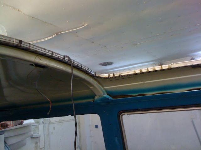

Sama konstrukcja Huba zachowana w całkiem dobrym stanie :

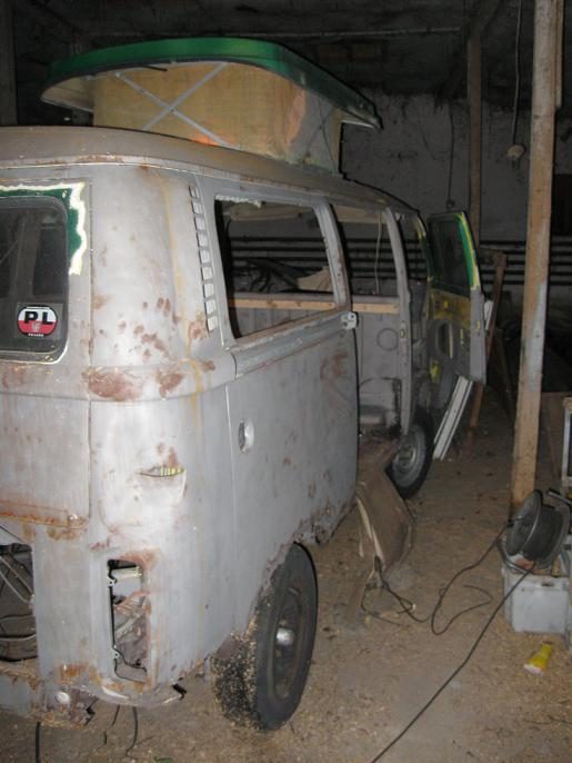

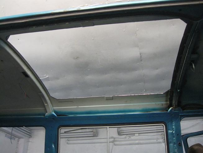

Odbiorca :
Jako że kolega żyć bez Huba nie chce, zapadła decyzja że będzie przeszczep , ale czy da się zrobić to dobrze . Więc da się ale będzie trochę roboty ...

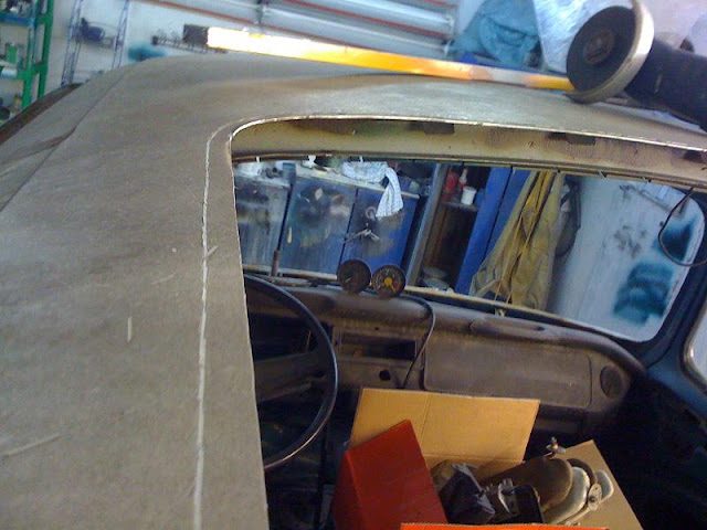

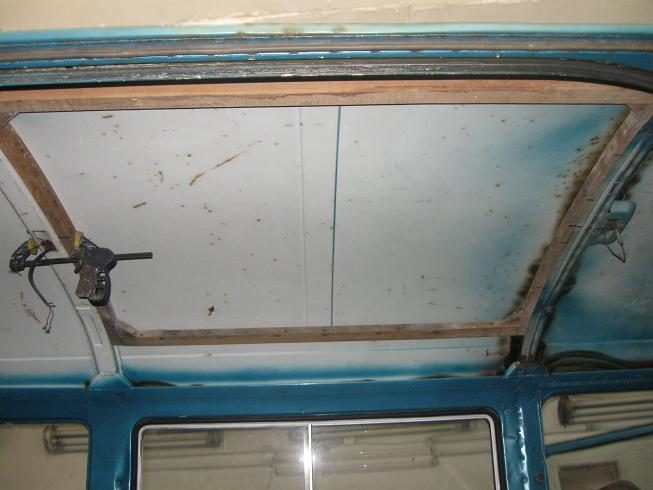

Najpierw wszystko ładnie mierzymy , zaznaczamy , sprawdzamy i powstaje szkic ;P
Upewniamy się 3 razy czy czegoś nie spartoliliśmy , po czym upewniamy się jeszcze raz . Następnie tniemy , a podczas cięcia też się upewniamy ;P:P:P
Dochodzimy do momentu w którym odwrotu już nie ma :)

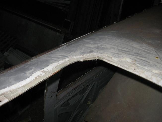

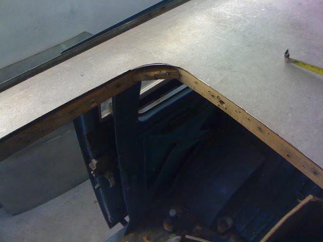

Jeszcze raz przymierzamy , upewniamy się , poprawiamy ranty :

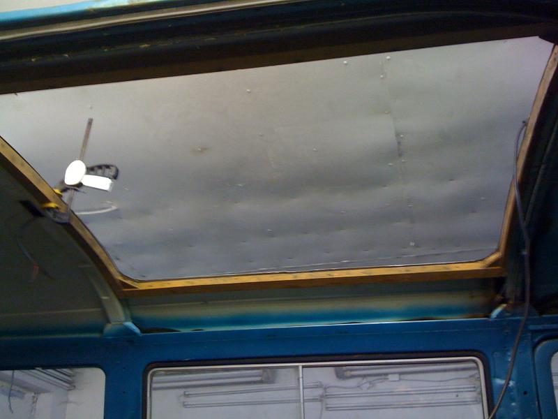

Wykańczamy rogi :
Pozbywamy się zagłębienia po przetłoczeniu :
Najlepiej użyć kawałek wyciętego dachy, jest już odpowiednio wygięty .
Dorabiamy ładne zagłębienie , aby rancik dorobiony gdzieś na giętarce , ładnie nam się osadził w dachy . Usztywni go to dodatkowo .

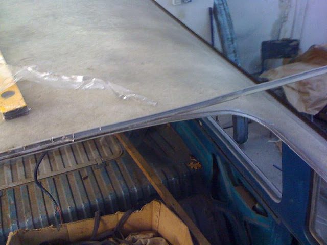

Teraz najlepsza zabawa z rancikiem , coby nam się woda nie lała , poprzednio gość to załatwił sylikonem ale chcemy to zrobić dobrze , prawda ?
Więc roboty jest trochę bo cholerstwo się ciężko wygina , no i trzeba trafić w zagłębienie , do dzieła ...
Kupa zabawy ale jakoś się udaje ;P

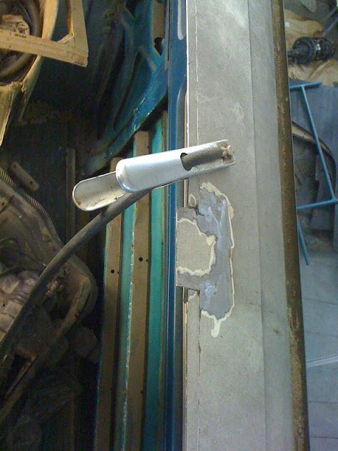

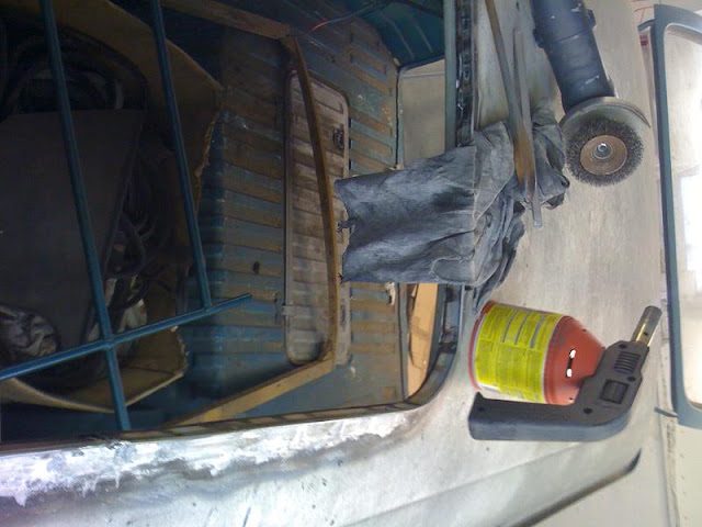

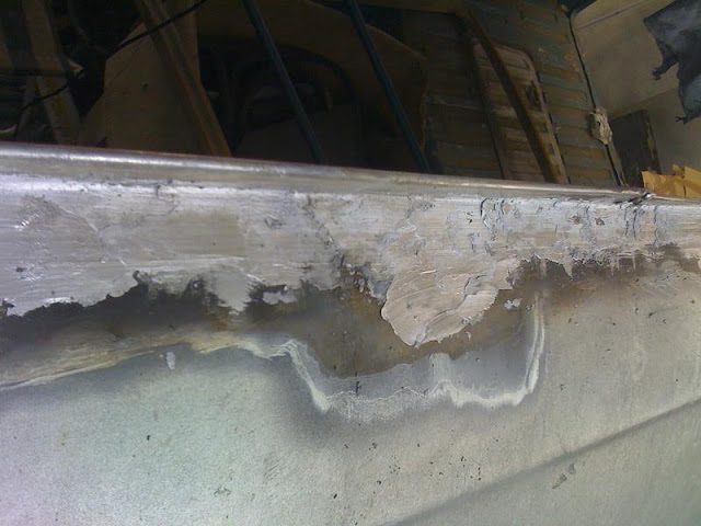

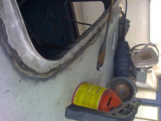

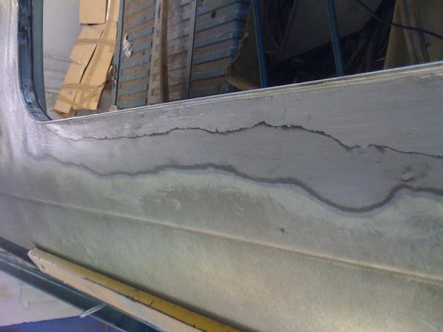

Gdy już dorobiliśmy rancik , warto go ładnie uszczelnić oraz zabezpieczyć . Tutaj chciałbym bardzo podziękować za pomoc Vwandalowi . Dzięki za cierpliwość i odpowiedzi na pytanie związane z cynowaniem ;P

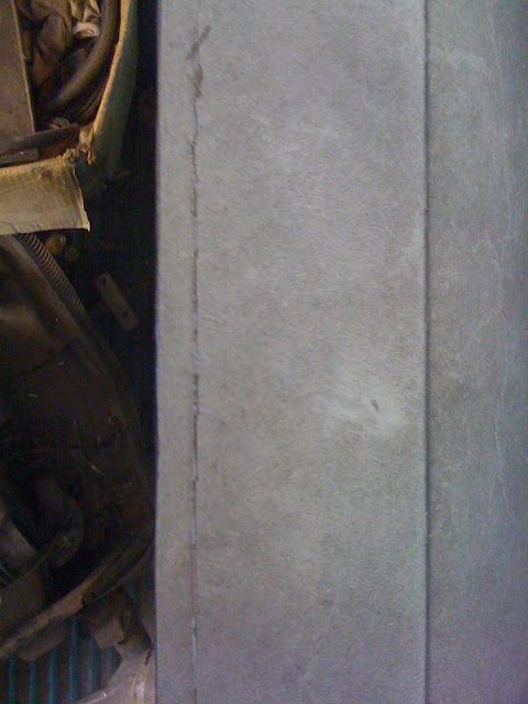

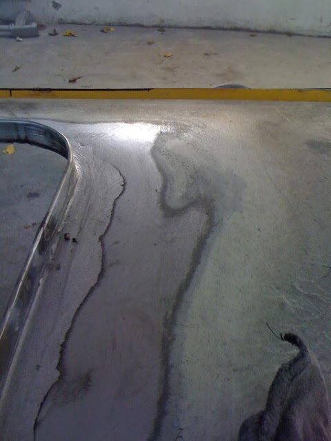

Dach został po cynowany na łączeniu a nierówność zalana ołowiem :) Stara szkoła .
Przy cynowaniu można się zapłakać , trudna technika . Uczy pokory i cierpliwości. W miejscach gdzie jest jakikolwiek spad, i coś mogło by spłynąć to na początku , na pewno cyna wam spłynie :) Trzeba próbować dalej ale efekt wynagradza starania.

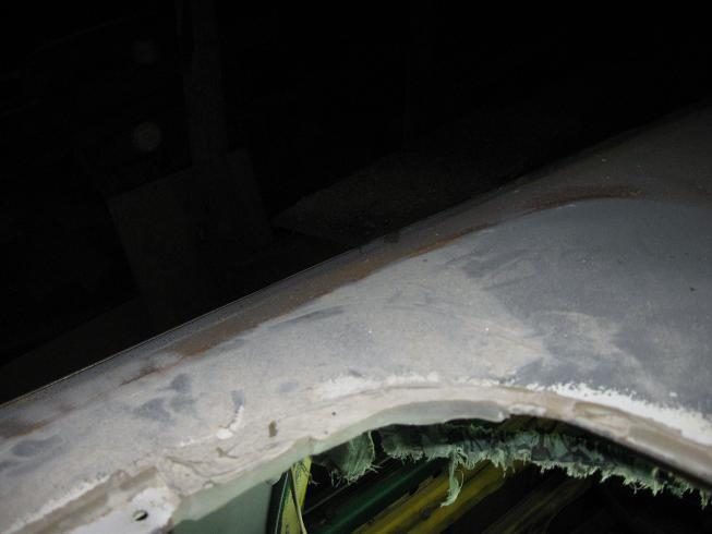

Po wstępnej obróbce :
Jeszcze nie skończyłem więc na efekt finalny musicie poczekać ;P Pozdro
