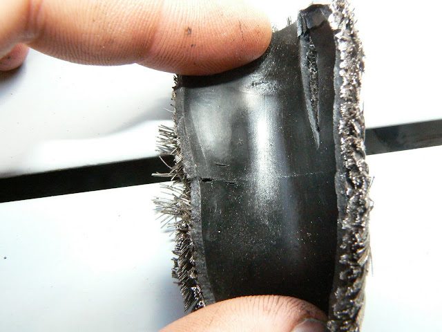

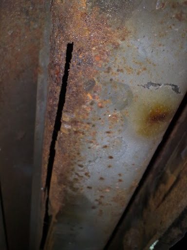

Najpoważniejsza awaria, jaka mi się dotychczas przytrafiła wiązała się z zewnętrznym układem olejowym. Kupując przewody i złączniki zdecydowałem się nie oszczędzać i zakupiłem porządne zbrojone przewody w sklepie Speed Flow. Niestety mniej więcej przy 4000 km przebiegu (również dość słonej zeszłorocznej zimie), przewody zaczęły lekko ciec. Dostrzegłem zwiększony ubytek oleju, zrzuciłem go jednak na karb dziurawej miski olejowej (patrz: kilka postów wyżej). Niestety jak się okazało - nie była to miska. W drodze powrotnej z Kryspinowa dostrzegłem lekkie dymienie w tylnej szybie, kiedy mrugnęła mi lampka oleju podczas hamowania uznałem, że czas na zjazd na stację benzynową, podczas hamowania przed stacją lampka znów się zaświeciła tym razem na dobre, zgasiłem silnik i w kłębach dymu wjechałem na stację. Olej z przewodów olejowych ciurkiem leciał na wydech i, smażył się w najlepsze. Skracając narrację związaną z moim dochodzeniem do tego, czemu cieknie i skąd, napiszę jedynie, że z hotelu Oleńka w miejscowości Barak 20 km za Radomiem wyciągnął mnie Jasiek z narzędziami niezbędnymi do skrócenia przewodów o pęknięty fragment. Chwała mu za to. Okazało się, że przewody miały jakąś wadę i w miejscu zgięcia zaczęły pękać i przepuszczać olej, coraz bardziej i bardziej i bardziej. Cud, że nie zatarłem silnika. Po skróceniu przewodów o wadliwe miejsce, całość jeździ bez problemów. Nie wiem jednak, czego się spodziewać.
ilustracje:

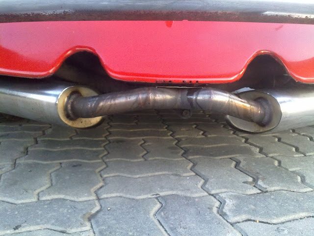

częściowo już oczyszczony wydech:
przyczyna problemu:

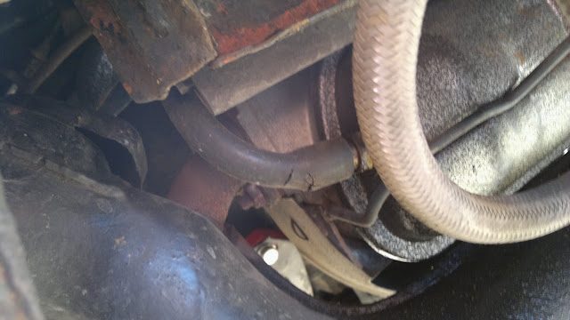

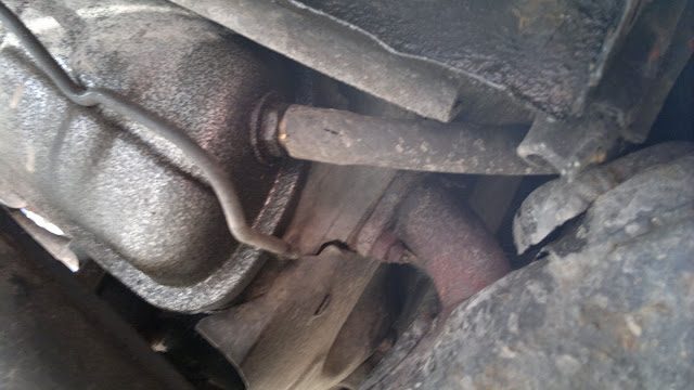

3. Odma
Cóż w tym temacie tylko tyle:
lewa:
prawa:
Muszę pomyśleć o jakichś wężykach bardziej odpornych na zmiany temperatur.

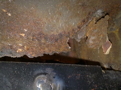

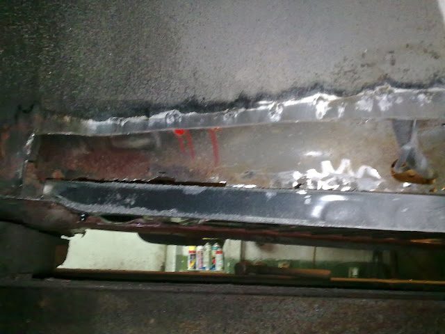

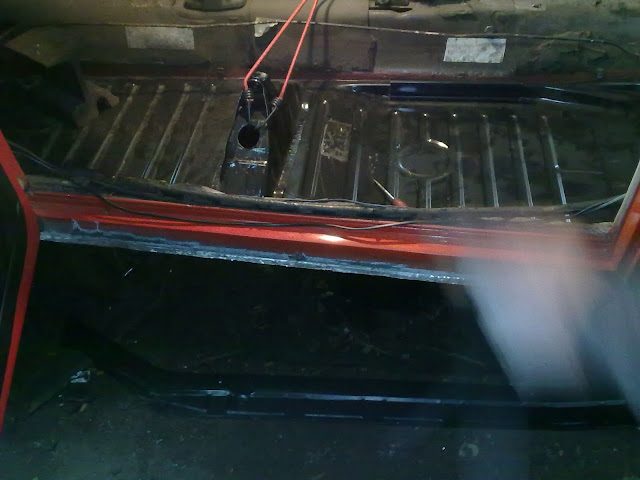

2. Podłoga - o to Garbus prosił się od dawna, a przynajmniej od czasu w którym został opłukany wrzątkiem z pękniętej magistrali CO. Podłoga została zrobiona przez Tomka Atysa razem z progami.

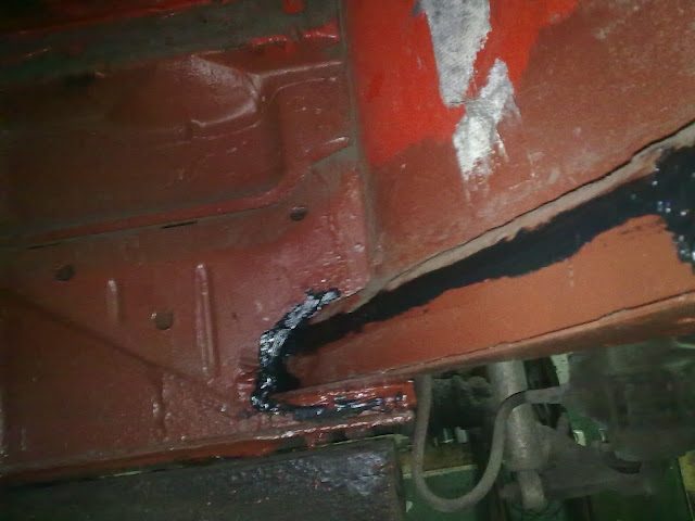

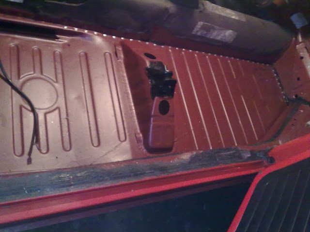

I najciekawsze foto. Kanał grzewczy przecięty przez jakiegoś geniusza diaksem! Najprawdopodobniej podczas jakichś drobnych porprawek blacharskich.
Po tej naprawie poczułem, ze Garbus może mieć naprawdę sprawne i efektywne ogrzewanie bez webasto i innych szmerów bajerów. Wystarczą prawdziwie szczelne kanały grzewcze.

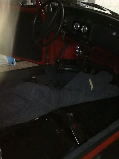

3. Wraz z nową podłogą do Garbusa wróciły wykładziny:
nie są może szałowe, ale dobrze służą. Kupione dawno temu na allegro takie wycinane z nieprującej się tkaninki. Nie pasują do niczego - wymagają daleko idących poprawek. Ale jak już są to działają.
