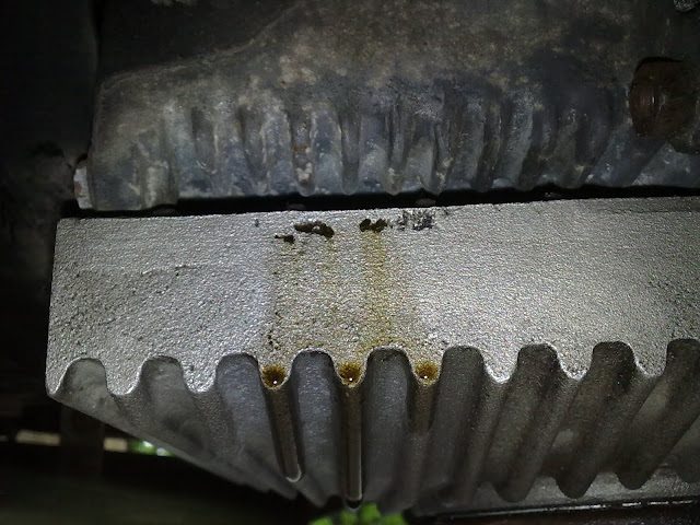

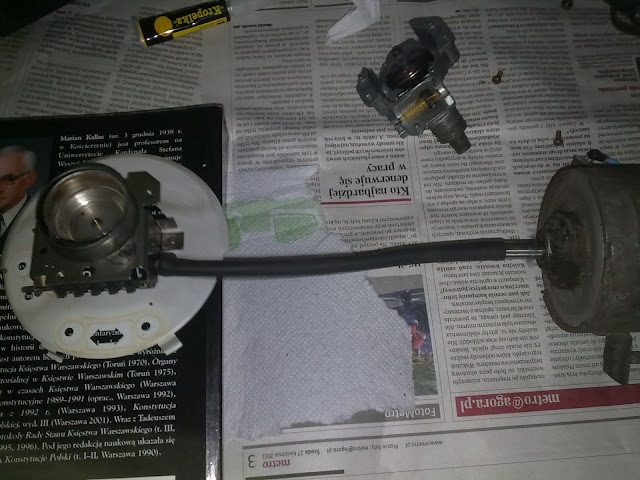

Od momentu złożenia silnik, powolutku bo powolutku kapał z sobie tylko znanego miejsca. Gdy niemal przesądzone juz było ściąganie dodatkowej miski oleju w celu sprawdzenia i poprawienia styku pomiędzy nią a blokiem, po kolejnym myciu silnika, dziura (dosłownie) ujawniła się:

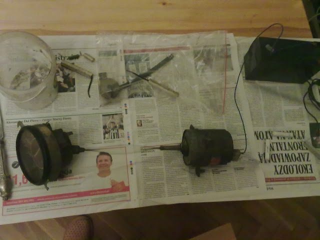

W międzyczasie, ponieważ od momentu złożenia silnika udało mi się zerwać dwie linki prędkościomierza, przyszedł czas na zmianę zegara. Ponieważ jednak jego wskazania (siłą rzieczy różne od wskazań starego zegara) zupełnie mi się nie podobało, należało ustawić mu porządany przebieg - wedle mojego gustu - przebieg nowego silnika.
Nie chcą ingerować w mechanizm, postanowiłem mu te kilometry "nakręcić"
Pierwsze podejście przeprowadziłem przy pomocy silniczka i przypiętego do niej kawałka linki prędkościomierza:

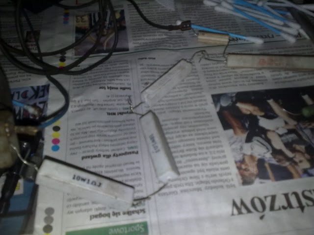

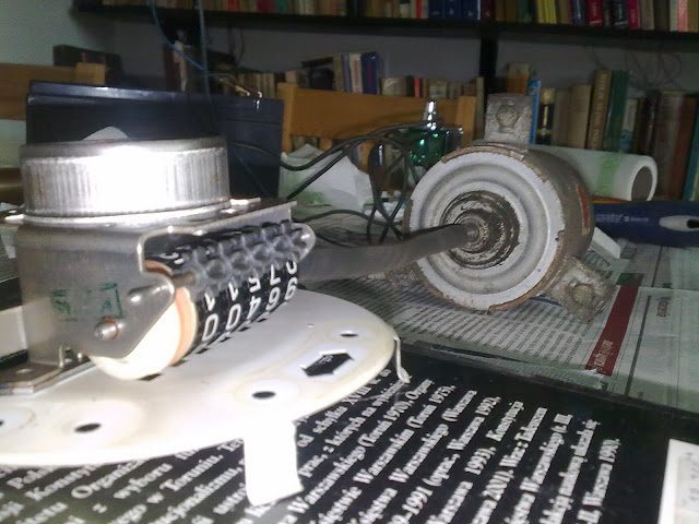

Ponieważ jednak, jak obliczyłem, musiałbym w ten sposób kręcić 5 dni, postanowiłem zminić metode i przypiąć się wprost do trybika. Trzeba było jednak dołożyć troszkę więcej oporników, coby mechanizmu nie zniszczyć:
Poza tymi drobnymi usterkami/pracami samochód jeździ nie sprawiając problemów (po zmianie dysz wolnych obrotów z 60 na 52)

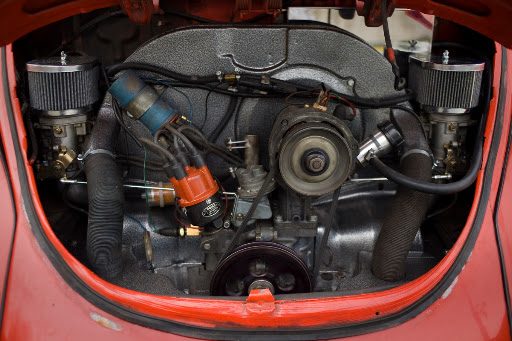

Gdyby nie pojemność i gaźniki to w sumie identyczna konfiguracja do mojej.
Chociaż nie było okazji nieco dokładniej sprawdzić przyspieszeń, mam wrażenie że Twój nieco zyskuje w górnym zakresie obrotów.
Ciekawe czy to tylko kwestia tych różnic? W sumie pojemność powinna dawać Ci "lepszy dół". Warto zrobić te pomiary..
20 maja 2011, 00:22
Daniel, teoretycznie Szymona silnik musi być mozniejszy w całym zakresie obrotów, bo dość ze jest minimalnie wiekszy, to ma jednak zdecydowanie "lepsze" gaźniki.
Jakiej srednicy sa te Twoje solexy?
20 maja 2011, 02:05
Daniel pamietaj, ze Szymon mial 80kg wiecej;] Jak sobie patrzylem to szymona garbus jest wyraznie szybszy, a jako, ze nie startowalismy rowno to nie bylo tego tak widac.
20 maja 2011, 07:09
Zgoda.
Solexy są 35, jakie mają venty to nie wiem.
Szymon muszę się z Tobą przejechać :)
20 maja 2011, 08:23
Fakt faktem, że w warunkach, w jakich przyszło nam się sprawdzać (dalekich może od laboratoryjnych), samochody szły miejscami zdumiewająco równo. Pomierzymy - zobaczymy.
d.bois napisał(a):Szymon muszę się z Tobą przejechać :)
zapraszam!
