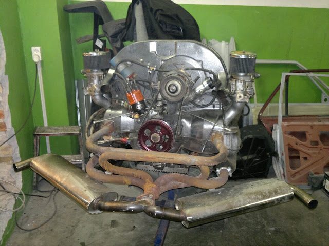

Bardzo fajny silniczek w bardzo fajnym garbie :wink:
Wrażenia z jazdy super, silniczek żwawy, garb dobrze przygotowany do takiego serducha.
Szczere gratulacje.
Pozdrowienia dla garbusiarzy

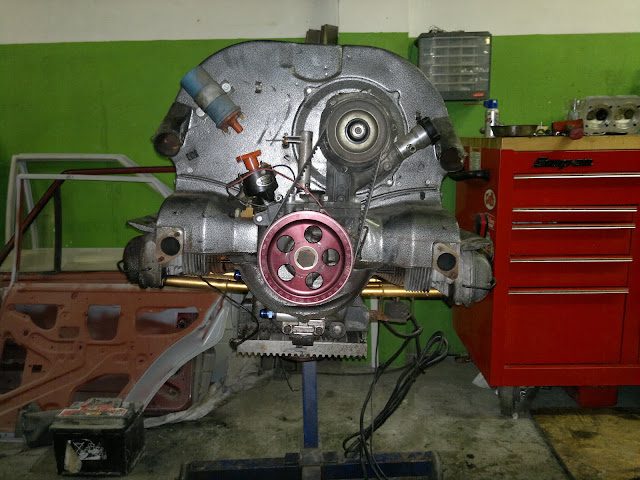

26 grudnia 2012, 13:38
Tym razem sezon dla Garbusa skończył się dość wcześnie. Nie założyłem nawet opon zimowych. Powoli rozpędu nabierają natomiast przygotowanie do wiosny. Garbus jest już w dwóch kawałkach - osobno silnik, osobno buda. Jedno i drugie idzie do roboty: z silnika spróbujemy wyciągnąć nieco więcej mocy bez ingerencji w dół, buda wymaga prac blacharskich po czerwcowej stłuczce.

Good luck, Szymon.
Most 1776/1835 engines with your camshaft make about 110hp with nice headwork with street compression (about 8.5:1). It would be nice if we could get more from your engine, so maybe a bit more headwork :wink:
26 grudnia 2012, 23:21
chris burns napisał(a):Good luck, Szymon.
wszystko w waszych rękach :-) wyciskamy ile sie da

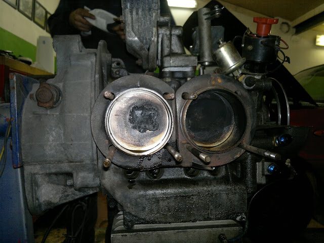

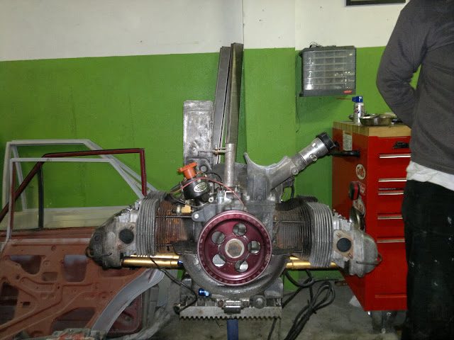

No dobrze. Zobaczmy, co w trawie piszczy:
Silnik na wierzchu, możemy rozbierać:

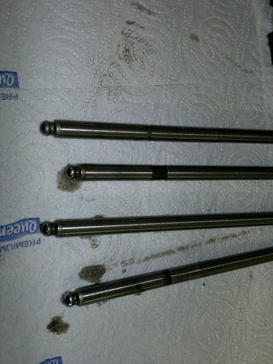

Wszystko wygląda fajnie aż do odkręcenia klawiatur - niestety popychacze będą do wymiany - coś musiałem źle policzyć z geometrią i oszlifowały się o sprężyny w osłonach
Ale idziemy dalej:

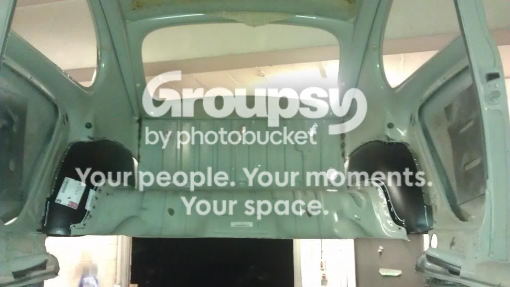

23 stycznia 2013, 11:33
w sumie okienka osłabiły budę, trochę ci zjadło ten narożnik:) najlepsza opcja do naprawy tego miejsca tu unieść budę, bo tak to dużo rzeźbienia.
23 stycznia 2013, 12:12
Cudak napisał(a):w sumie okienka osłabiły budę, .
Nie wydaje mi sie. Po prostu to przegnilo. Blacha tam gdzie sa okienka TERAZ by to usztywnila ale to nie powinno byc jej zadanie.
23 stycznia 2013, 12:27
W sumie racja po strzale też by się zgięło i w miejscu korozji mogłoby pęknąć. Sam mam okienka podobnej wielkości:)
23 stycznia 2013, 12:43
tam musiala rozejsc sie tez polka wiec grubo

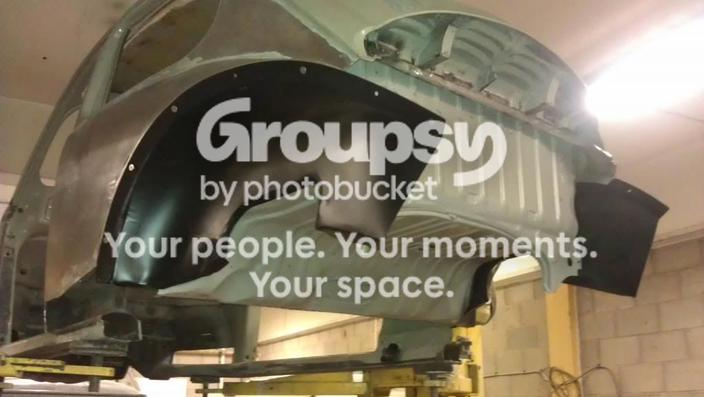

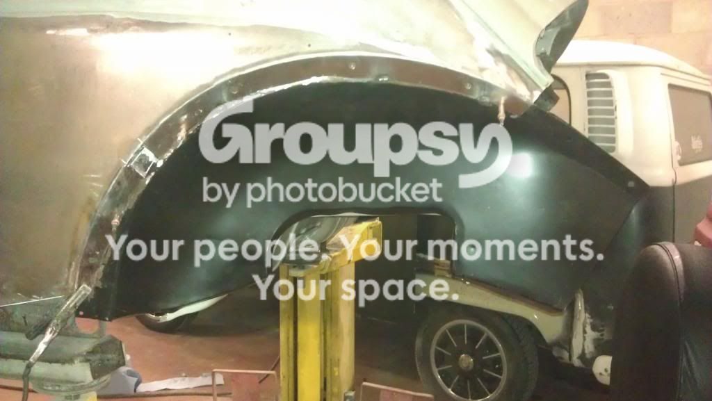

Whyshchuck napisał(a):A tymczasem na froncie blacharskim:
http://www.youtube.com/watch?v=gmD4yDQ26u4&feature=youtu.be
Jak widać traction bar działał i udało mu się urwać uszkodzony w stłuczce tył.
Całość to niestety obraz nędzy i rozpaczy. Należy mu się nowa ćwiara, ale nie wiem, czy to jest rozwiązanie optymalne.

Bedziesz joze w najblizszym czasie wybieral sie do wujka? Znasz dosc dobrze dostepne na rynku reperaturki, zastanawiam sie czy lepiej zastosowac cwiare z meksyku czy sztukowac z mniejszych elementow.
∃x (Fx & (y)(Fy→y=x & Gx))
23 stycznia 2013, 19:50
Wybieram się mam nadzieję jutro jak problem klapy rozwiążę.
Szczerze to nie wiem co Ci doradzić. Rozmawiałem z "wujkiem" na ten temat (dzwonił do mnie). Generalnie ćwiary są drogie ale plug&play i chyba taniej je będzie robić. Czarne blachy są tanie i gówniane ale robota więcej $ wyniesie i czasu wujka co oznacza jeszcze więcej $.
Na pewno trójkąty pod kanapę szare (mexowe) bym brał bo są wręcz idealne a to miejsce masz... słabe.
Progi w nim robiłeś? Może taniej będzie znaleźć porządną budę jeśli nie jesteś do tej przywiązany. Nawet wiem kto ma.
23 stycznia 2013, 21:56
Vw_RaF napisał(a):Wybieram się mam nadzieję jutro jak problem klapy rozwiążę.
Ano właśnie nie do końca z rozmowy z wujkiem wychodzi to, że ćwiara to mniej roboty. Jeśli wyjaśnisz mu jutro, że to szybsza i łatwiejsza operacja - kupię ćwiarę.
Vw_RaF napisał(a):Na pewno trójkąty pod kanapę szare (mexowe) bym brał bo są wręcz idealne a to miejsce masz... słabe.
Którą część masz na myśli?
Vw_RaF napisał(a):Progi w nim robiłeś? Może taniej będzie znaleźć porządną budę jeśli nie jesteś do tej przywiązany. Nawet wiem kto ma.
Robiłem, ale zamieniam się w słuch. Ale w sumie robota to robota, zamiasna budy do roboty na budę do roboty chyba nie ma sensu. Choćby to miało obniżyć koszty o kilka tys PLN.
