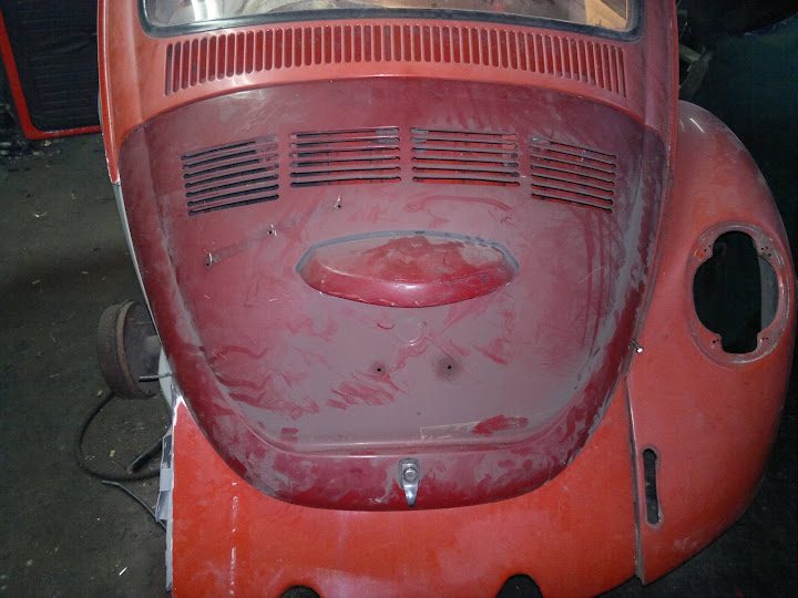

Przy okazji remontu konieczna jest zmiana klapy. Poprzednia dostałą już za dużo strzałów. Pasowała owszem do nowoczesnej rzeźby, którą miałem z tyłu, ale już niekoniecznie pasowała do Garbusa.
W przeciwieństwie do mojego amarantowego Garbusa, który po kolei był zielony, granatowy, żółty itd... ten, jak widać, choć lakierowany już trzy razy, zachowuje mniej więcej podobny kolor:

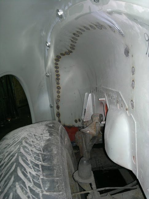

Boczek również. Widać już oszlifowane miejsca, w których będą spawy.
próg zrekonstruowany:
Ale pytanie za 100 punktów. Czy ktoś znalazł jakieś optymalne rozwiązanie tego miejsca:
To jest pułapka na wodę - na pewno trzeba to dobrze zabezpieczyć, dodatkowo wywiercona jest dziurka, żeby woda uciekała. Jakieś lepsze pomysły?
No i zusamen do kupy:

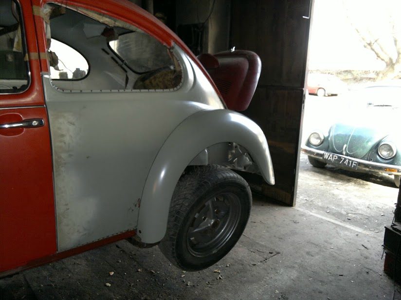

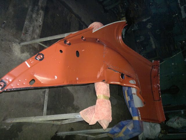

Po miesiącu przerwy Garbus wraca do gry - zabieramy się za prawą stronę.
Jeśli tak dalej pójdzie ochrzczę to auto mianem "El Colador Mexicano" - sito meksykańskie...
Przydałaby się druga ćwiartka, ale hijo de puta się przeliczył - drugi raz ten numer nie przejdzie - zostanie połatany i poklejony z reperaturek.

10 kwietnia 2013, 06:39
A nie bylo by wygodniej wyciac otwor pod wywietrznik za szyba w reperaturce przed jej wspawaniiem? Malujesz calego przy okazji?
10 kwietnia 2013, 07:16
Łysy napisał(a):A nie bylo by wygodniej wyciac otwor pod wywietrznik za szyba w reperaturce przed jej wspawaniiem? Malujesz calego przy okazji?
No i jeszcze prace z szybami na samochodzie. Tak troche nie tak wg mnie
10 kwietnia 2013, 11:14
Nie, bo robie odwrotnie - zaspawuję z prawej.

10 kwietnia 2013, 18:46
Bastardo dostanie jednak drugą ćwiartkę. Niech ma na zdrowie
