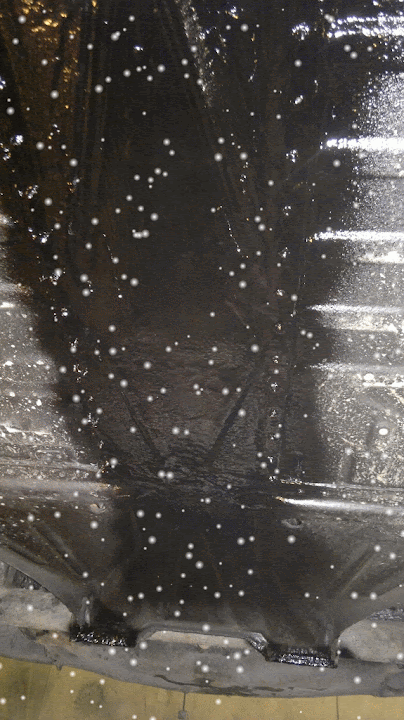

Ponieważ zima za pasem (wnioskuję jedynie z kartek kalendarza), nim Garbus na dobre opuścił garaż Jaqo, za celowe uznałem delikatne odświeżenie zabezpieczenia podłogi:

Whyshchuck napisał(a):Ponieważ zima za pasem (wnioskuję jedynie z kartek kalendarza),
Picasa, na którą wrzucam zdjęcia, wyczuła nastrój mojej wypowiedzi szpanując swoimi funkcjonalnościami:
