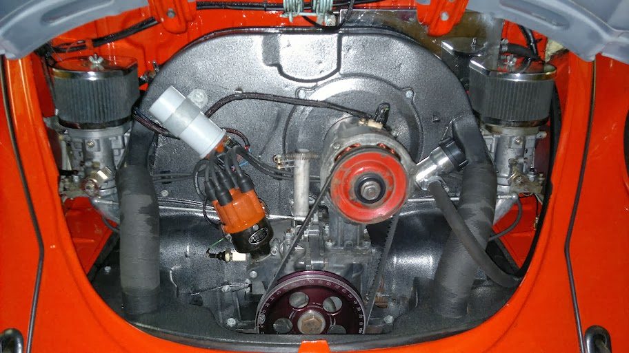

Jeździ się świetnie, auto równo rozwija moc. Zachowało całą dotychczasową elastyczność, ale znacznie szybciej się zbiera. Przy spokojnej jeździe w mieście/korku itd zachowuje łagodną charakterystykę i jest nawet dość ciche. Jest bardzo elastyczne i uniwersalne - optymalne!
Wysokie obroty poddają surowym testom różne dotychczas działające elementy. Dziś udało mi się wykończyć koło pasowe alternatora.
Silnik został umyty, ale tymczasowe, wygrzebane spod szafy kółko trochę go szpeci:

A co z kołem się stało?

Zewnętrzne kółko wyżłobiło sobie w rowek w tym trzpieniu tego spodniego, na którym jest zaklinowane. Nie zrobiłem fotek, ale może jaqo zrobi. Zrobi?

Za mało miałeś podkładek na kółku. Ja tak dwa kółka zajechałem ;)
