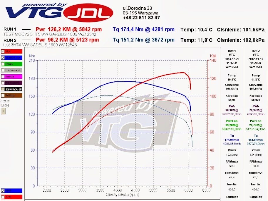

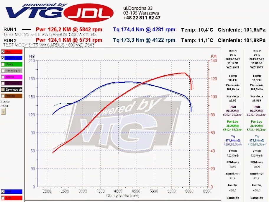

Dziś przyszedł czas na chwilę prawdy. Testowaliśmy dwie konfiguracje, na mniejszych i większych zwężkach. Wyszło tak:
A tutaj porównanie stare vs. nowe (co ciekawe, okazało się, że rok temu wzięliśmy słabszy z dwóch pomiarów a było o koń więcej):

karol napisał(a):Wynik rewelacyjny. Tam jest dalej wałek c45?
tam jest dalej wałek C35 :-]
na marginesie zwraca uwagę również porównanie danych meteorologicznych w korelacji z datami pomiarów

d.bois napisał(a):gratulacje :)
Fajny prezent.
Nawet dosłownie, bo taki deal miałem z żoną, że tą hamownią konsumuję moje roszczenia choinkowe :-)
Ale przede wszystkim jest to kawał świetnie wykonanej roboty Jasia. Należy mu się wielki respect, bo wynik przerósł oczekiwania przynajmniej o 10 koni w stosunku do założeń, które przyjmowaliśmy rozbierając silnik rok temu.
