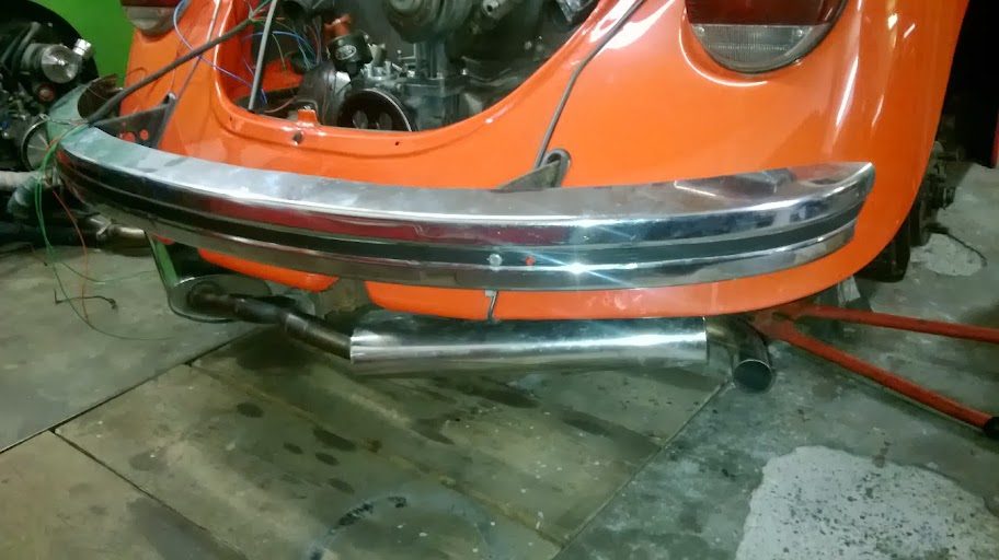

Gdyby się tak zdarzyło, że kogoś zwiodły porno-wyznania Kuby, zaznaczam, że temat wciąż dotyczy mojego silnika. Konkretnie omawiamy obecne ostatnie prace związane z głowicami i układem rozrządu ;-) :
Whyshchuck napisał(a):Wisienka na torcie:
jaqo napisał(a):Komory spalania w trakcie otwierania ich dookoła zaworów (na poprzednich fotkach widać, że zawór był przy ściance więc nie działał jak trzeba)
Skracanie popychaczy
I gotowe aluminiowe wzmocnione popychacze - stalowe poszły do kosza. Teraz będzie lżej i ciszej.
Głowice są już na silniku, jutro wsadzam go do auta.

Still sexy :D
We have high hopes for this engine Szymon. We expect it to make more power than some larger engines with bigger camshafts.
