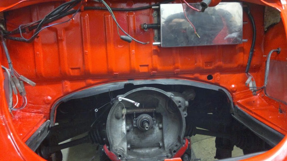

Whyshchuck napisał(a):Przyszedł czas na zakończenie przygody z małą tymczasową pierdziaweczką.
Komora silnika znów pusta, odpowietrzenie skrzyni korbowej wraca na swoje miejsce:

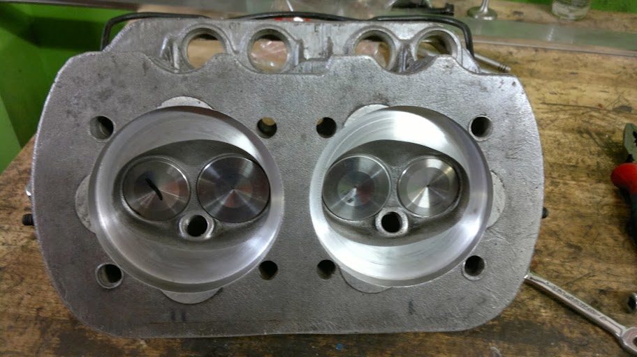

Kluczowy element silnika w nowej konfiguracji - głowice pięknie przygotowane przez Jaqo:

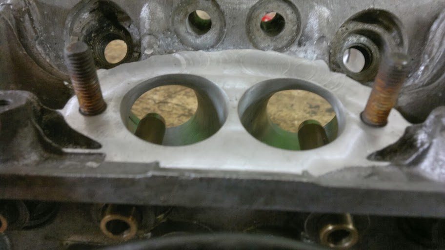

Kanały dolotowe wymagały znacznego obspawania. Ponieważ obecnie ich średnica wewnętrzna jest większa niż pierwotna zewnętrzna, porting spowodowałby inaczej przewiercenie się na wylot.
powierzchnia styku z kolektorem dolotowym została następnie wyfrezowana.
Nowe, większe zawory ze stali nierdzewnej:
Jakie średnice mają zawory??
19 listopada 2013, 04:22
40/35,5

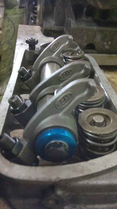

Wisienka na torcie:
∃x (Fx & (y)(Fy→y=x & Gx))
7 grudnia 2013, 20:48
That's a professional set of rockers you have there.
7 grudnia 2013, 20:51
chris burns napisał(a):That's a professional set of rockers you have there.
Za twoją poradą. Chyba nie każdy zdaje sobie sprawę z tego, że nie każde klawiatury 1:1,25 mają taki wznios, jaki widnieje na etykiecie :-)
8 grudnia 2013, 14:36
No w tych wyszlo 1.247 wiec niezle

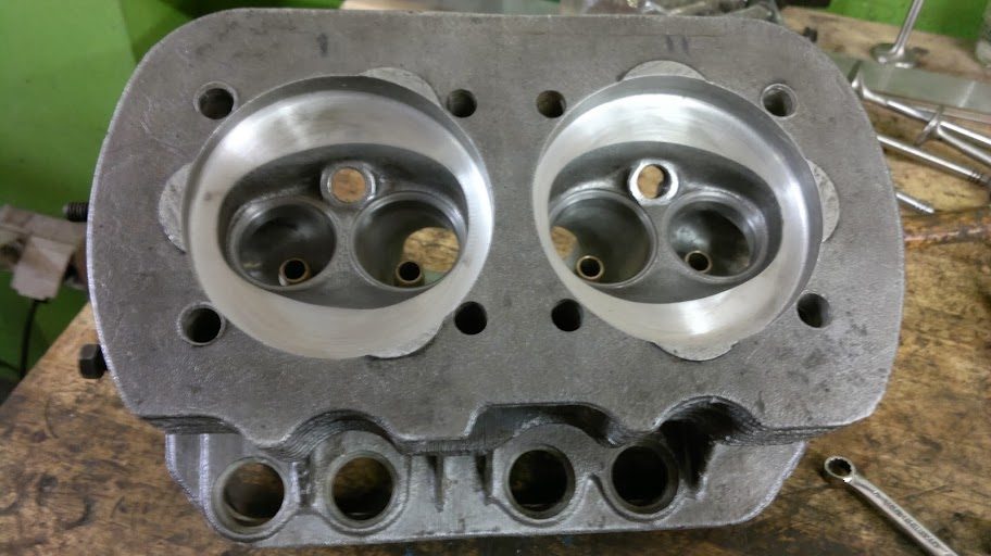

Komory spalania w trakcie otwierania ich dookoła zaworów (na poprzednich fotkach widać, że zawór był przy ściance więc nie działał jak trzeba)
Skracanie popychaczy
I gotowe aluminiowe wzmocnione popychacze - stalowe poszły do kosza. Teraz będzie lżej i ciszej.
