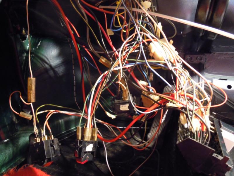

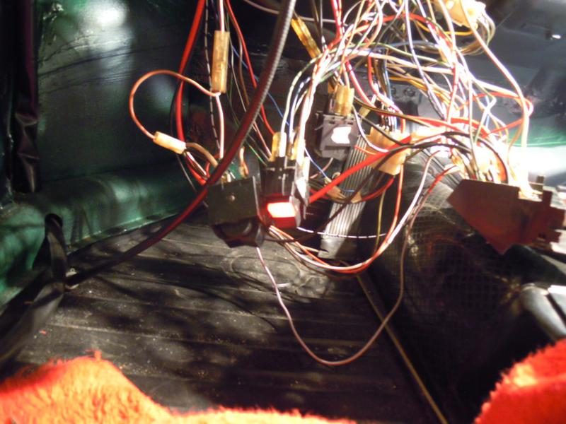

Weekend spędzony w garażu, przy podłączaniu instalacji. Krok po kroku ze schematem w ręku podłączyłem wszystko. Żaden kabel nie pozostał bez swojego miejsca, opróż "zegara", a w zasadzie kontrolek w nim póki co nie podłączyłem. Na razie nie wygląda to najlepiej. Mam nadzieję, że uda mi się to ładnie ułożyć, chociaż jak widać tą plątaninę szanse są niewielkie. Pytanie zasadnicze i najważniejsze jest, czy to będzie działać? Nie małem akumulatora, bezpieczników i wystarczającej ilości czasu, więc pytanie przez niedzielny wieczór pozostało bez odpowiedzi.

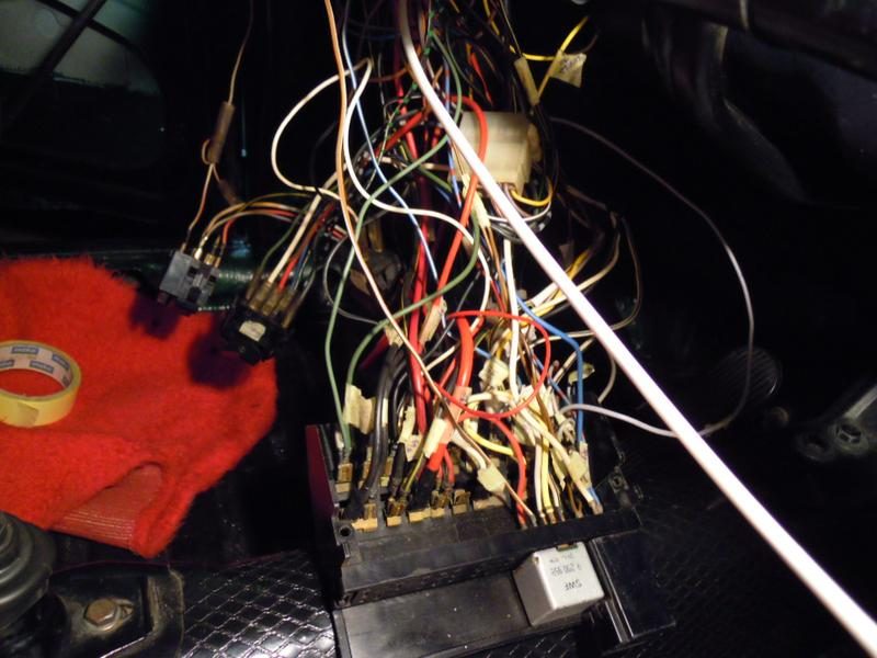

Na pierwszym planie skrzynka bezpieczników - tutaj najwięcej się dzieje :D

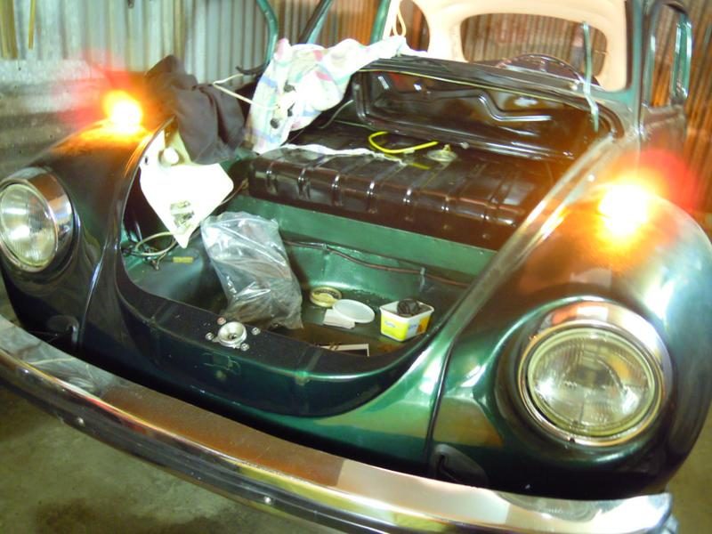

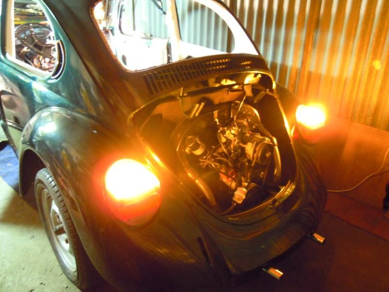

Tak jak założyłem tak wykonałem. Zabrałem akumulator i poszedłem sprawdzić instalację do garażu. Do pewnego momentu byłem zadowolony. Sprawdziłem po kolei światła postojowe, mijania i długie. Doszedłem do włącznika świateł awaryjnych i ..... działa. Wow! Cieszę się jak dziecko, kręcę film. Pomyślałem, że wszystko gra, ale niestety przy ostatnim bezpieczniku okazało się, że przekręcam kluczyk i działa silnik wycieraczek razem kierunkowskazami, które bardzo szybko drgają i nie przełączają się lewy prawy. Tutaj coś nie gra. Hmm stawiam na kostkę przy stacyjce. Składałem instalację z dwóch różnych 1303 i może połączenia różnią się. Na razie taki mam pomysł.
Po drugie silnik nie odpala, tzn. rozrusznik nie kręci, nic a nic. Przekręcam kluczyk słyszę pyknięcie na cewce i nic. Nie wiem może rozrusznik się zaciął lub cos nie tak podłączyłem. W środę sprawdzę najpierw czy kręci dając mu bezpośrednio prąd.
Nie sprawdziłem jeszcze świateł wstecznych oraz stopu. Z tym ostatnim to nie wiem czy ma znaczenie fakt, że nie mam płynu w układzie.

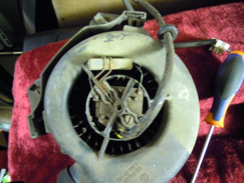

I jeszcze jedno dmuchawa ma tylko jeden bieg, nie pamiętam czy tak powinno być. W razie czego rozebrałem włącznik i dokładnie go wyczyściłem. Zabawy z tym gadżetem jest co niemiara. Zadanie dla mega cierpliwych. Środek nafaszerowany jest mikro elementami takimi jak sprężynki i kuleczki, blaszki....

Wczorajszy wypad do garażu przysporzył mi wiele powodów do radości. Głównie skupiłem się nad poszukiwaniem rozwiązań niedomagań elektryki. Mam już odpowiedzi właściwie na wszystkie zagadki i nurtujące mnie pytania.
1. wyczyszczenie przełącznika dmuchawy nie dało oczekiwanego rezultatu, nadal jest jeden bieg, ale znalazłem przyczynę - dmuchawa drugi bieg nie działa. Na szczęście mam drugą i jak tej nie naprawię to wymienię na tamtą,
2. brak rozruchu silnika - okazało się, że spadł przewód czerwono/czarny od zapłonu z rozrusznika he he he proste, założyłem i działa,
3. brak kierunkowskazów, a w zasadzie po przekręceniu kluczyka włączały się kierunki tak jak przy awaryjnych tyle, że chodziły nerwowo szybko oraz chodził silnik wycieraczek - tutaj trochę dłużej zajęło mi dojście do rozwiązania. Na początek podłączyłem wszystkie przewody na zegar, nic to nie dało, sprawdziłem kostkę przy kierownicy, układ przewodów był identyczny w dwóch instalacjach jakie posiadam więc o pomyłce nie było mowy tym bardziej, że tego nie rozbierałem. Sprawdziłem masę na kierunkowskazach, pod deską na panelu głównym, wszędzie była dobra. Sprawdziłem wszystkie przewody od kierunkowskazów oraz ich podłączenie, w jednym kablu słabo trzymał konektorek, był nadpęknięty więc go wymieniłem. Sprawdziłem czy kable nie mają gdzieś przebicia - wszystko ok. Rozwiązaniem zagadki okazał się wadliwy przekaźnik (J2 ten czarny słupek) montowany na skrzynce z bezpiecznikami. Wymieniłem i jak ręką odjął he he he.
Nie odpalałem jeszcze silnika, gdyż póki co nie nalałem jeszcze paliwa do baku, więc nie wiem jak to będzie działać po odpaleniu oraz nie sprawdziłem świateł wstecznych i stopu. Radość mnie tak rozwaliła, że nie mogłem już się skupić na dalszych robotach. Zresztę było już dosyć późno i trochę skostniałem z zimna w garażu, więc resztę robót pozostawiłem na następne odiwedziny w garażu.

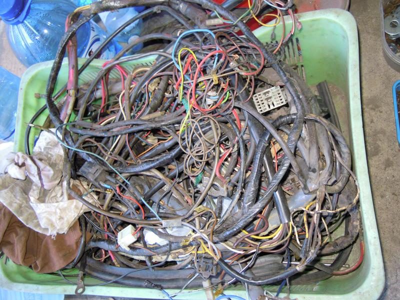

Tak czy inaczej niezmiernie się cieszę. Dwa miesiące temu patrząc na ten obrazek
nie mając pojęcia o elektryce, nie sądziłem, że podołam temu wyzwaniu. Udało się. Oprócz sporej dozy zaoszczędzonej gotówki mam jeszcze coś ... niesamowitą radochę :D

Zaszedłem wczoraj na moment do garażu, by poszukać przyczyny braku drugiego biegu w dmuchawie. Okazało się, że diabel tkwi w szczegółach brakowało tego drobnego podłużnego elementu (pzykręcony jedną śrubką i przylutowany w dwóch miejscach). Wymontowałem go z tej dmuchawy widocznej na foto i zainstalowałem w tej którą mam w samochodzie. Teraz mam dwa biegi dmuchawy :). Dlaczego poprostu nie wymieniłem dmuchawy? Ta widoczna na zdjęciu ma odciętą instalację, prościej i szybciej było przełożyć brakujący element niż dorabianie kabli
Przy okazji przykręciłem skrzynkę bezpieczników na swoim miejscu. Raz jeszcze sprawdziłem, czy wszystko działa i .......działa. Po czym zacząłem montaż deski rozdzielczej. Jak wspomniałem na wstępie poszedłem do garażu na chwilę, więc tematu nie skończyłem. Poniedziałek to będzie dobry dzień na kompletny montaż deski .
