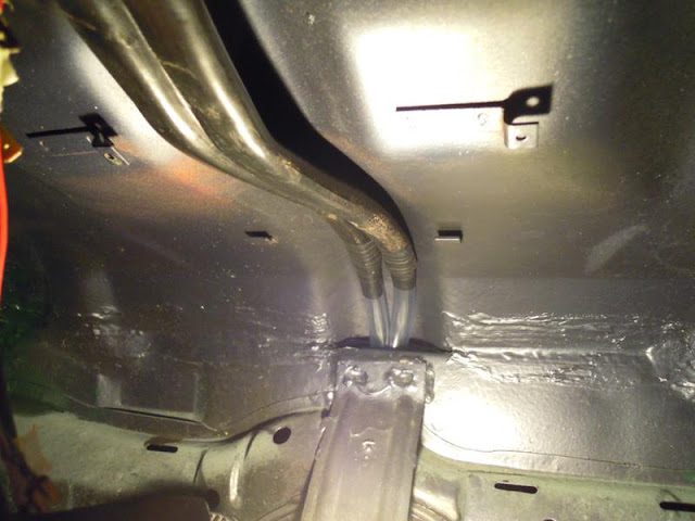

Dzisiaj skończyłem montaż rur ogrzewania
Strona prawa

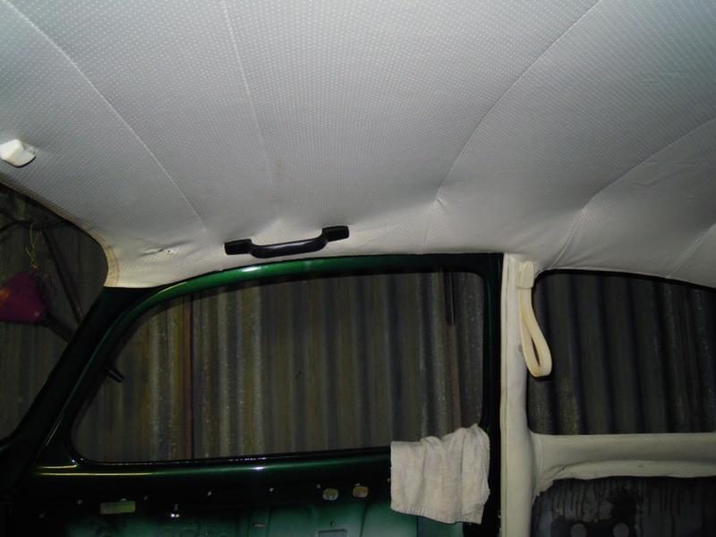

Po czym zabrałem się za dokończenie podsufitki
Niestety otwory nie chciały tutaj idealnie pasować, ale poprawię to jeszcze i będzie prawie git.

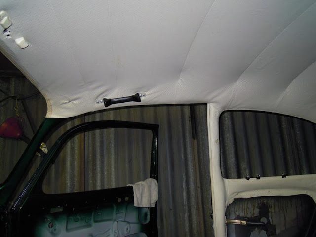

Dokończyłem montaż podsufitki. Wprowadziłem małe poprawki i zamontowałem uchwyty. Wygląda ok. Mogę śmiało powiedzieć, że uporałem się z tym tematem (dobre kilka stówek zaoszczędzone, 6 lat temu tapicer wziął za to 300-400zł, teraz doszedł by jeszcze koszt transportu samochodu do warsztatu, czyli 200zł). Tak czy inaczej doświadczenie w tym temacie już mam i przy montażu kolejnej podsufitki poszło by mi zdecydowanie sprawniej.

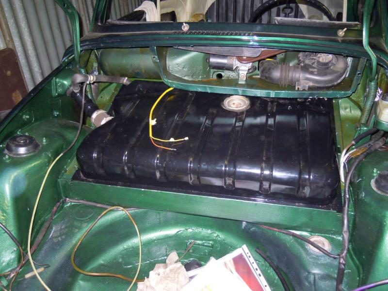

Na koniec zabrałem się za układ paliwowy. Zamontowałem gumowy przewód paliwowy na odcinku bak – twardy przewód paliwowy znajdujący się w tunelu, pomiędzy wstawiłem dodatkowy filtr paliwa oraz zamontowałem bak paliwa z rurą wlewową i odpowietrzeniem układu. Trochę zabawy było, szczególnie z wlewem paliwa – robiłem to już wiele razy i ten element zawsze stawia wyjątkowe opory, ale tym razem odbyło się bez „faków” i układ jest gotowy.

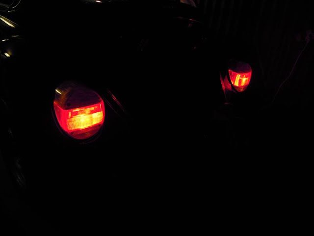

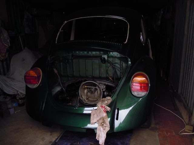

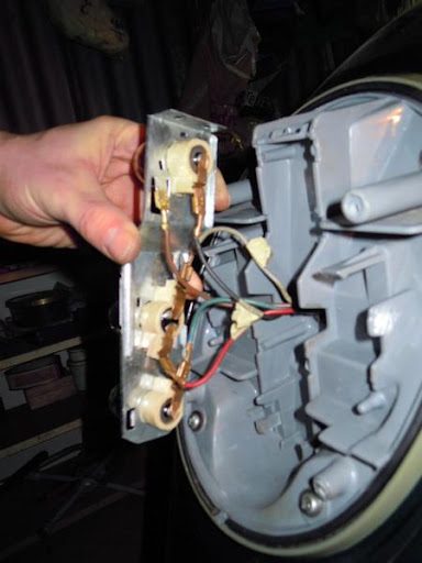

13 stycznia. Mróz ponownie chwycił tej zimy, jednak nie zatrzymało to robót w garażu. Na chwilę bo na chwilę ale zrobiłem mały wypad do garażu i zamontowałem tylne światła.
Chwila prawdy, czy moja kilkumiesięczna robota z instalacją nie poszła na marne. Zrobiłem wstępne sprawdzenie i ...... tył działa :) wow radość i duma wypełnia mnie na maxa, jest kolejny sukces

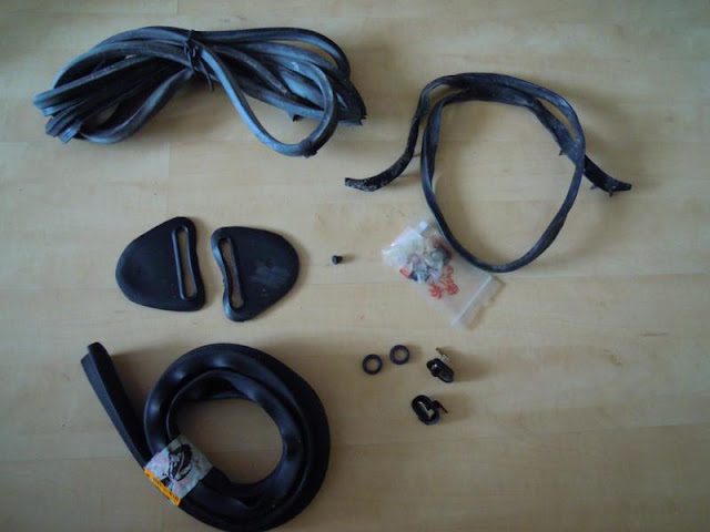

W piątek przyszła paczka z gadżetami do garba.
nie powiem kusiło by iść do garażu, więc uległem i co nie co porobiłem
mając uszczelki przykręciłem w końcu mechanizm wycieraczek

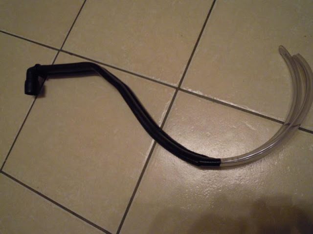

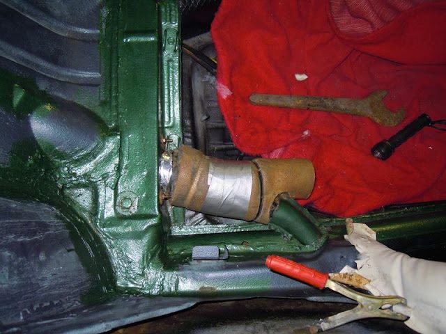

Rozwiązałem problem odpływu wody z podszybia. Nie miałem wyjścia i musiałem przerobić rurę odpływową (powiększenie otworu odpływu przy braku dojścia do tego miejsca okazało się niemożliwe). Zastosowałem przedłużenie dwoma rurkami.
o tak
a tak wygląda po zamontowaniu

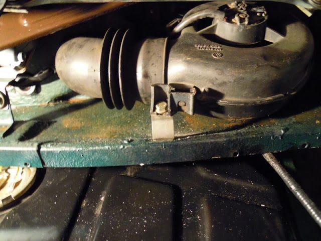

wykonałem też mocowanie silnika nawiewu
te rude ślady to środek antykorozyjny Valvoline ML g woli ścisłości, tym samym temat komory mechanizmu wycieraczek i dmuchawy mam ogarnięty, pozostało przykręcić osłonę

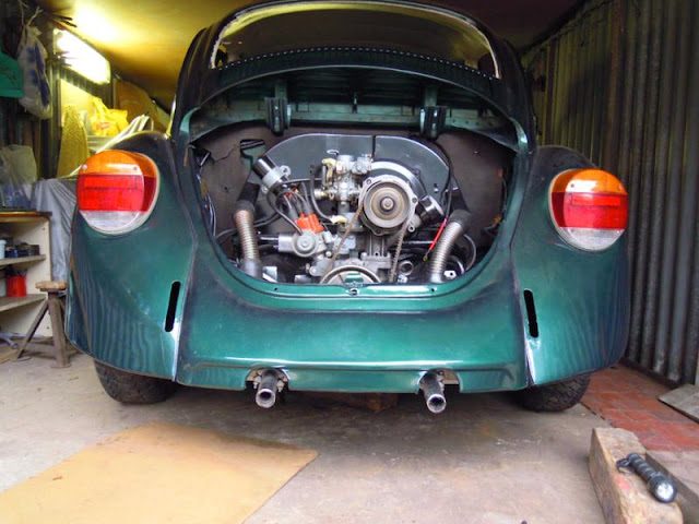

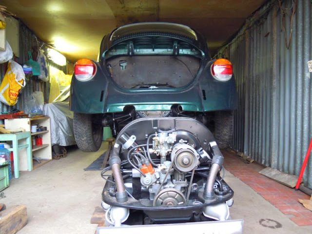

W sobotę przyszedł dzień sądu nad problemem skrzyni biegów i mieszczącego lub nie silnika w komorze.
Lekki mróz nie ostudził mojego zapału do robót. Starym sposobem przystąpiłem do włożenia silnika na swoje miejsce.
W pojedynkę jest nieco trudniej, ale cóż chętnych do pomocy dzisiaj nie udało się zwerbować. Po godzinie miałem już odpowiedź.
zdaje się, że nie jest źle. Gwizdki z tłumika wychodzą normalnie, silnik raczej jest na dobrej wysokości, jedynie oblachowanie lekko haczy o pas tylny, główną przyczyną jest tutaj błąd w sztuce blacharskiej - czyli kolejna niedoróbka, którą musiałem jakoś naprostować.
Tutaj widać, jak końce pasa nie są dobrze spasowane stąd problem - a jeszcze nie załozyłem uszczelki
no coż spawarki nie mam, ale jakoś to ogarnę, chyba to i tak mniejszy problem niż gdyby silnik kompletnie w komorze nie pasował. Jak na moje tragedii nie ma, w poprzednim garbie miałem silnik dokładnie tak samo. Obawiam się, że po włozeniu uszczelki moge mieć problemy z ponownym montażem silnika. W poprzednim aucie tej uszczelki nie miałem, no cóż zobaczymy.
Czy skrzynia powłozeniu silnika poszła w dół? Być może nieznacznie. Nie dotyka budy, więc chyba mogę się tylko cieszyć.
Co o tym sądzicie?

Mogłeś założyć najpierw uszczelkę bo przy silniku będzie Ci ciężko.
10 lutego 2013, 01:51
silnik już wywaliłem w dół, poprawiłem ten pas i teraz włożę uszczelkę i boki wygłuszenia bo też tego nie montowałem, po czym raz jeszcze wrzucę silnik na swoje miejsce
10 lutego 2013, 10:38
Ta uszczelke spokojnie da sie zalozyc przy zamontowanym silniku, o ile ta rynienka nie jest uszkodzona choc bez silnika latwiej.
10 lutego 2013, 20:35
no ale jak to widzicie, silnik dobrze siedzi? poprawnie? bo może nie pamiętacie ale załamkę z tym tematem miałem niesamowitą swego czasu, spać nie mogłem .....
10 lutego 2013, 20:36
Poza tym że jedna końcówka tłumika krzywo względem tylnego pasa to silnik siedzi ok.
na wysokość też OK
10 lutego 2013, 20:41
ogólnie gwizdki i wyjścia z tłumika pogięli mi blacharze przy rozbiórce garba, po oddzieleniu budy od podlogi, ściągali silnik nie obchodząc się z tym tematem ostrożnie
10 lutego 2013, 20:47
Z tego co widac silnik zmiescil sie w komorze, nie jest przekoszony na jedna strone, miejmy nadzieje ze pokrywe silnika takze da rade zamknac :lol: reasumujac zwyciestwo. Kielon w gore Mario =D>

g woli ścisłosci byłem dzisiaj w grażu i ponownie zmierzyłem się z tematem silnika, który w sobotę po przymiarce wyjąłem. Dzisiaj zamontowałem uszczelkę komory silnika, skręciłe wcześniej poluzowane śruby poduszek skrzyni i włożyłem go ponownie. Kumpel mi pomagał więc poszło dosyć szybko i sprawnie z sukcesem.
