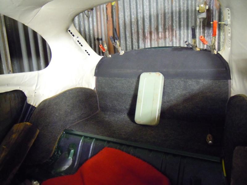

Wczoraj poszedłem do garażu z założeniem, że podłączę przednie światła i zamontuję wygłuszenie poza kanapą. To drugie udało się chociaż zakupiony klej butapren okazał sie niezłym szajsem. Dosłownie woda a nie klej. Poprzednio miałem klej od mojego wujka szewca i tym to dopiero się keliło, a ta woda z castoramy to jakaś porażka. Nie wiem czy to będzie się trzymać. Mam wrażenie, że nawet gdyby to na słowo honoru.

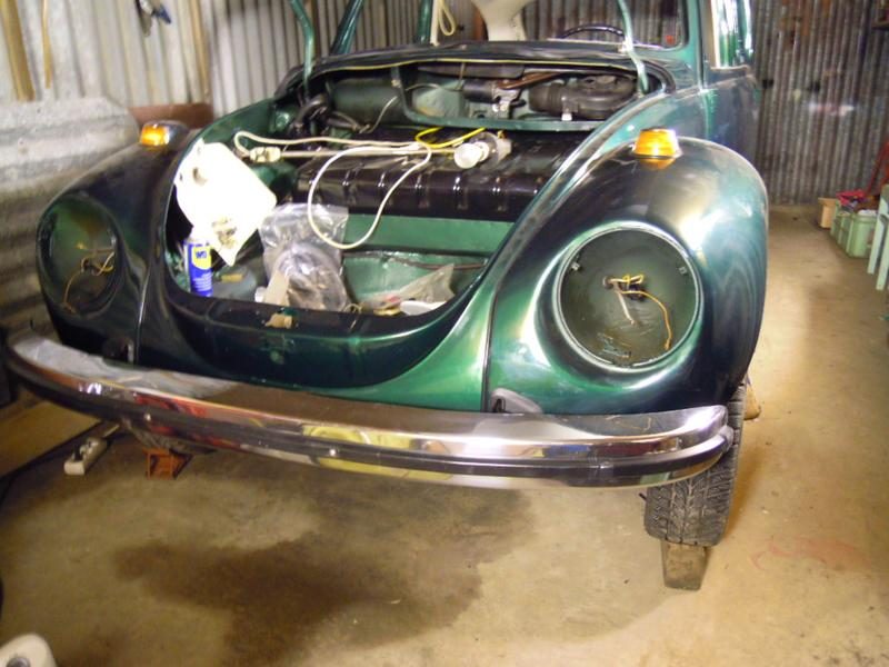

Do montażu lamp nie dotarłem, gdyż skusiło mnie sprawdzenie, czy zderzak przedni będzie ładnie pasował i pozostałe dwa będę mógł przeznaczyć na sprzedaż.
Przy montażu okazało się, że wcześniej źle go skręciłem. Mocowania były za blisko siebie i nie pasowało to do samochodu. Całość musiałem rozkręcić i poskładać na nowo. Teraz poczułem jak to dobrze, ze wcześniej zająłem się odrestaurowaniem poszczególnych elementów i wszystko ładnie się rozkręca i skręca.

No cóż z przednim oświetleniem zabawię się w piątek.

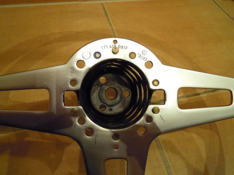

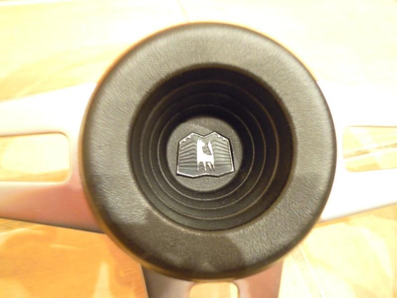

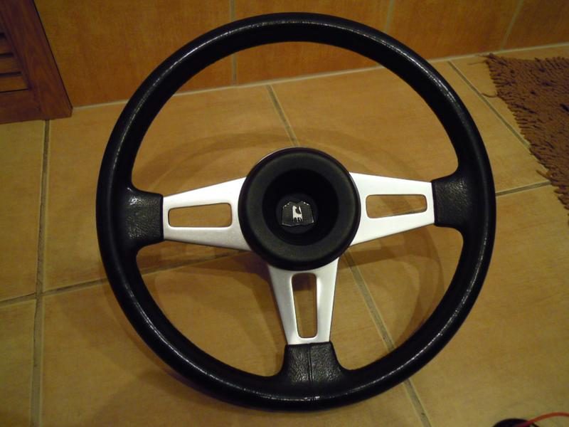

Wczoraj kurier dostarczył mi zakupioną od kolegi z forum kierownicę. Wow nie mogę się nacieszyć, strasznie mi się podoba. Właśnie o coś takiego mi chodziło jak tylko pomyślałem o zmianie oryginalenej na coś innego. Co prawda wieloklin nie pasuje, bo tutaj jest mały a ja w 1303 prawdopodobnie (jeszcze tego nie sprawdziłem, a być może będę miał miłą niespodziankę, chociaż nie sądzę) mam duży, więc czeka mnie temat przeróbki. Mam już jakieś pomysły na to, ale zobaczymy co z tego wyjdzie w praniu. Jeśli ktoś przerabiał temat i ma jakieś doświadczenia to proszę się podzielić. Wszelkie rady i sugestie mile widziane

teoretycznie mam jeszcze dwa drążki, nie wiem z jakim wieloklinem, być może z małym by się trafił ale jak sobie pomyślę, że mam się znowu rypać z wyciąganiem baku i rozkręcaniem wszystkiego to mi się nie chce. Robiłem to już tyle razy, że na samą myśl zbiera mi się na ..... więc inwazyjny nurt raczej pójdzie w grę
22 lutego 2013, 13:21
Ja ten problem rozwiązałem tak.Rozebrałem dwie kierownice Z kierownicy z właściwym wieloklinem ( stara kierownica ) z naby tokarz wyciął mi tę dolną część a następnie z kierownicy wlaciwej ( tę co chialem założyć ) też dokładnie w ten sam sposób. Zamieniłem na tę właściwą część a nastepnie wkoło pospawałem spawem ciągłym. Dzieki cięciu przez tokarza udało się osiągnąć idelane spaswanie i nie ma " bicia" przy kręceniu kierownicą. Co prawda robiłem to na innej kierownicy niż ta na zdjęciu ale zasada ta sama.

Właśnie wracam z garażu i otwory z naby oryginalnej i tej od nowej kiery nie zgadzają się więc mój pomysł z przekladką odpada. Chyba będę musiał pójść w ślady Piotra. Słyszałem, że w germanii też tak przerabiają te kierownice, ale zobaczymy może ktoś jeszcze coś mi podpowie

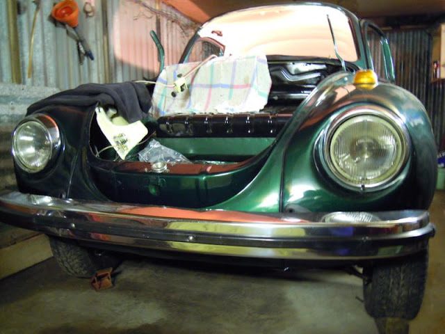

Jednak głównym tematem dzisiejszego mojego pobytu w garażu miał być montaż reflektorów. Zmierzyłem się jednak wynikł problem, który opisałem w dziele "problem..."
test podłączenia wypadł pozytywnie. Żarówki świecą. Mam jeszcze drobny problem z przykręceniem chromowanych ramek i odpowiednim kątem ustawieniem lamp. Mam nadzieję, że do jutro mi sie to wyjaśni. Natomiast w sobotę zabieram się za podłączanie instalacji pod deską rozdzielczą, czyli zmierzę się z kolejnym poważnym wyzwaniem.

1. Lampy przykręcone zgodnie z sugestiami kolegów

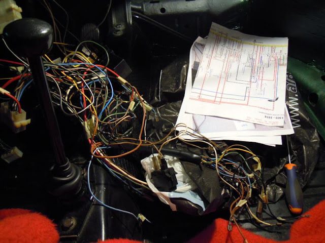

W końcu zabrałem się za montaż elektryki. Zabawa przednia. Wygląda to na razie na niezły bałagan ale póki co wszystko jest pod kontrolą, każdy kabel wcześniej miałem opisany, teraz wiem co i gdzie podłączyć, ale przed tym raz jeszcze sprawdzam schemat

to były dwa długie miesiące siedzenia nad plątaniną kabli w większości uszkodzonych i ze schematem w ręku, ale teraz i mam nadzieję, że technicznie na dłuższy czas zbieram tego żniwo
