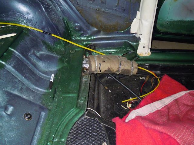

melduję, że udało mi się założyć bakelity bez rozkręcania budy z podłogą. Zresztą taka operacja nie wchodziła w grę, więc coś musiałem wymyśleć.
Miałem jedną rurę uszkodzoną więc mogłem przetestować pomysły. Po zeszlifowaniu kilku mm rantu udało mi się wprowadzić na odpowiednie miejsce bakelity. Dostęp jest od spodu jest mizerny, więc powstał problem jak to przykręcić. Dodatkowo nie miałem ani otworów na śruby ani samych nakrętek przyspawanych jak w oryginale. Tak to jest jak się pierwszy raz składa taki samochód. Nie o wszystkim człowiek wie i pamięta. Teraz jestem juz mądrzejszy o tą wiedzę.
Jak udało mi się znaleźć rozwiązanie z przykręcaniem to znowu okazało się że rura łącząco-rozdzielająca ciepłe powietrze ni chu chu nie pasuje to całości. Trochę się namęczyłem zanim wszystko spasowałem i skręciłem.
Pozostała mi jeszcze druga strona.
Niemożliwe stało się możliwe, ale ile to kosztowało mnie nerwów

Dawid25CG napisał(a):a pasowało ci z kanałem grzewczym bez problemu ? bo mój jest tak jak by lekko węższy i muszę rozginać jak przykładałem
no co Ty. Rzadko coś pasuje idealnie. Rurę z kanału grzewczego musiałem na szwie lekko przyszlifować, a ten trójnik łącznik naginałem żeby wszedł do środka. Z tego też powodu przez tyle czasu zrobiłem tylko tyle. Jutro mam nadzieję, że ten temat skończę i dokończę montaż podsufitki, bo przerwałem go po tym jak zaintrygował mnie fakt, iż bakelitów nie mogę normalnie włożyć.
Nakrętek nie spawałem, bo nie mam spawarki, zwyczajnie to skręciłem śrubą z nakrętką. W pojedynkę to też było niezłe wyzwanie.
