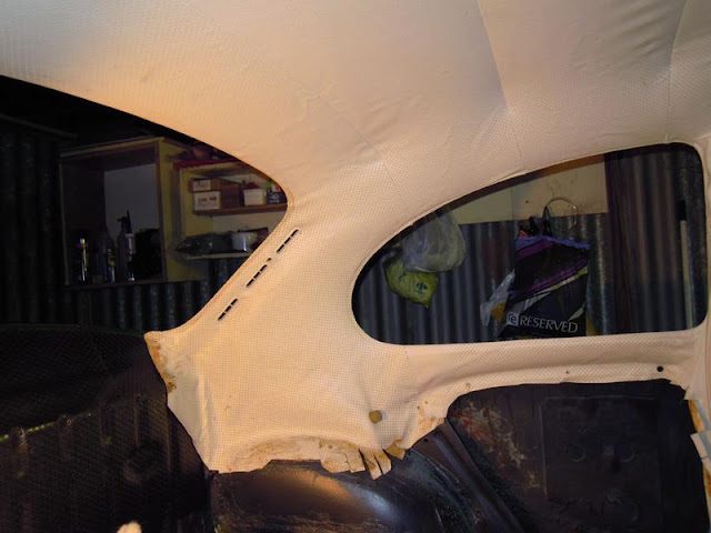

3 dni walczę już z tapicerką. Temat nie jest łatwy, ale krok po kroku idę do przodu. Na tę chwilę mam założoną jakieś 50%. Na początku nie wyglądało to optymistycznie
ale jest już coraz lepiej

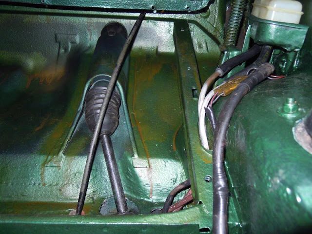

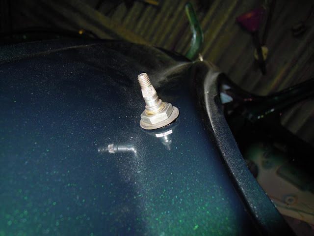

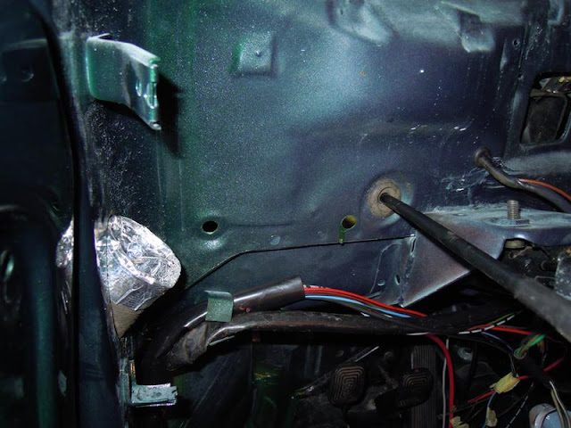

zamontowałem też mechanizm wycieraczek i mam pytanie, a właściwie prośbę o fotę jak w tym miejscu powinno być to złożone i jakie części tutaj są
od spodu jest najpierw metalowa nakrętka, później gumowa podkładka, a od góry plastikowa a pod nią gumowa podkładka - wszystko skręcone od góry nakrętką. tak ma być?
Druga sprawa to miejsce którędy idzie linka od prędkościomierza, którym otworem i jak w komorze bagażnika?

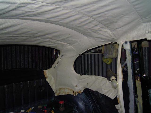

Od 4 dni walczę z zamontowaniem tapicerki. Temat, jak każdy przy składaniu tego auta, trudny, wymagający czasami anielskiej cierpliwości. Każdy dzień to mały krok do przodu, chociaż są wyjścia do garażu, gdzie sukces jest tak symboliczny, że ciężko nazwać go sukcesem. W tym momencie prace przy tapicerce określam na 50 może 60%. Na początku nie wyglądało to dobrze i ciężko było mi uwierzyć w powodzenie tego zadania. Jak przy większości robót przy tym vw robię to pierwszy raz posiłkując się fotografiami robionymi podczas zakładania podsufitki przez profesjonalnego tapicera. To czego nie mam na zdjęciach muszę sobie wymyśleć. Dodatkowo poprzeczkę podnosi mi fakt, że podsufitka nie jest nowa, a zdjęta z poprzedniego garbusa, więc po przeleżeniu w garażu 1,5 roku jest nieco pognieciona, a jeszcze wszystkie otwory w niej zrobione muszą i w tym aucie pasować idealnie.
Pomimo trudności prace idą krok po kroku do przodu. Jeden dzień zmarnowałem na przeprowadzenie w profilach zamkniętych instalacji do oświetlenia wewnętrznego. Z instalacją do ogrzewania szyby tylnej niestety pomimo wielu prób okraszonych nieprzyjemnymi wiązankami przekleństw nie udało mi się poprowadzić. Temat odpuściłem ale może zrobię jeszcze jedno podejście.

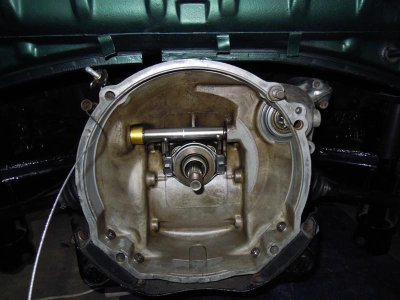

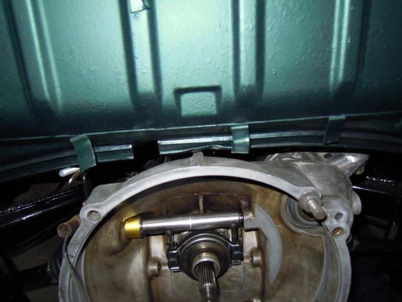

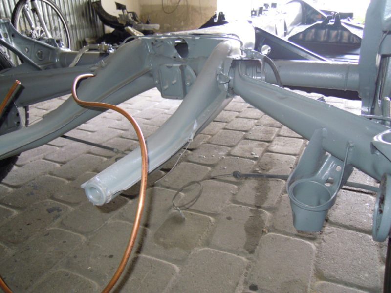

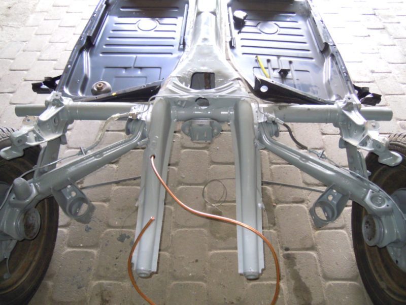

Pierwszy dzień w garażu w nowy roku przyniósł lekki optymizm, jednak problem ze skrzynią biegów nadal pozostaje.

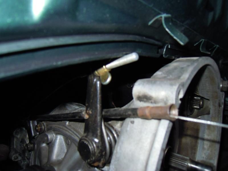

Zasadniczo karoseria nie opiera się na skrzyni bo przerwa jest - 2-3mm ale to wg mnie mało. Przy okazji haczy się też linka sprzęgła o blachę w którą wchodzi uszczelka. Pamiętam, ze taki problem miałem w poprzednim garbusie i tą blache wówczas zaklepałem, co wyeliminowało problem. Karoseria raczej dobrze jest zespawana, bo wszędzie pasuje idealnie, opiera się tam gdzie trzeba, skręcone są wszystkie śruby. Problem wydaje się być z umiejscowieniem skrzyni biegów, no chyba, że widły ktoś przede mną lekko naginał. Z tego co zauważyłem dorobione jest mocowanie tylnej poduszki, ale nawet gdyby ona była niżej to co to by zmieniło w ogólnym położeniu skrzyni?
Powiem szczerze, że troche mam załamkę. Na fotach wygląda to tak:
Przychodzi mi do głowy pomysł wycięcia na jakimś odcinku tej blachy na uszczelkę, ale to jest półśrodek.
Poluzowałem wszystkie śruby mocowania skrzyni i obciążyłem ja stając na niej ale obniżyła sie może o 2-3mm. Pewnie dociążenie silnikiem też coś doda ale to są milimetry, a brakuje mi zdaje się centymetra może więcej.
macie jakiś pomysł co może być nie tak i jak to poprawić?

Dobra chlopie, ale to jest pikus. Ty zaloz najpierw silnik i zobacz jak ten sie miesci w swojej komorze. Bo jak oblachowanie wypadnie Ci nad gumowa uszczelka w budzie (ta odgradzajaca zimna od cieplej czesci), a gwizdki celowac beda wprost w pas tylny, to dopiero bedzie problem.
Podejmowanie decyzji tylko na podstawie patrzenia na skrzynie byloby troche lekkomyslne, nie uwazasz?
2 stycznia 2013, 09:40
qubek napisał(a):jak oblachowanie wypadnie Ci nad gumowa uszczelka w budzie (ta odgradzajaca zimna od cieplej czesci), a gwizdki celowac beda wprost w pas tylny, to dopiero bedzie problem.
skręca mi żołądek, jak o tym pomyślę
A wyprzedzająco: jak można to naprawić? naginać wąsy?
Silnik zamontuję, zdaję sobie sprawę, że bez tego nie mam pełnej oceny sytuacji.
2 stycznia 2013, 09:45
Sposob naprawy zalezy od tego, co jest krzywo, a co jest prosto. Ja na ten przyklad uwazam, ze powinno sie raczej prostowac to, co jest krzywe niz krzywic to, co jest proste dostosowujac sie do juz krzywego elementu, ale to tylko moja ogolna opinia. ;)

Dawid25CG napisał(a):no to sie narodzili maly problem a po zamontowanym silniku nie wiesz czy skrzynia troche opadnie?
minimalnie tak, ale to kwestia milimetrów.
Stawiam, na to, że cos jest nie tak z ułożeniem skrzyni lub widły bo tą podłogę miałem w poprzednim garbie i tam też tak wysoko względem karoserii skrzynia była. Jak pisałem powyżej musiałem w drodze do Lizbony sklepać tą blachę od uszczelki, bo mi się linka sprzęgła haczyła.
Tak to jest jak jakiś partacz zrobi przeróbkę w aucie pod swój chory pomysł :evil:
No kaman! To samochod a nie rzezba statyczna. Silnik na poduszkach pracuje, przy ruszaniu opada, przy hamowaniu silnikiem unosi sie. To nie jest tak ze mozemy zalozyc wypierdziane poduszki, silnik opadnie i bedzie gites.
BTW - roznice w polozeniu silnika po zmienia poduszek potrafia byc znaczne. Ale mowie tu o roznicach w okolicy pasa tylu i wydechu, a one sa pewnie dwa razy dalej od punktu obrotu niz to, o czym Ty wspominasz. Tzn Ty mowisz o roznicy na odcinku DE, a pomysl jaki to da rezultat na odcinku BC
Oczywiscie ja traktuje punkt A (czyli przednia poduszke i polaczenie drazka zmiany biegow) jako nieruchomy. Tak byc niekoniecznie musi, ale mysle ze raczej jest, niestety.

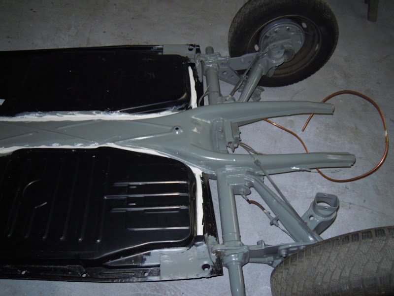

2 stycznia 2013, 12:47
Scooty napisał(a):miales spawane wasy ?
tutaj jest jak ktoś przede mną osadził poduchę przednią
a tutaj widok na widły
nie widać żeby były spawana, a czy wyginane? tego nie wiem
