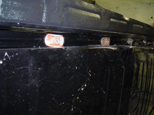

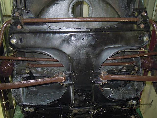

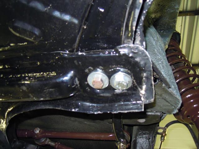

Dzisiaj po 3 godzinach roboty skończyłem skręcanie podłogi z karoserią. Zadanie nie było proste i ciężko mi było wczoraj zasnąć z myślą, czy to się naprawdę uda. Pełen sukces miał jednak dzisiaj miejsce. Należą się słowa uznania dla blacharza, który dobrze ogarnął temat spasowania karoserii z podłogą. Dzięki temu po prawie 2 latach te dwa elementy udało się scalić razem. Niestety przez mój błąd miałem więcej roboty i sporo nerwów. A mianowicie, jak przykleiłem na podłodze uszczelkę nie wyciąłem w niej otworów w miejscach przykręcania śrub, po nałożeniu karoserii na podłogę mialem z tą uszczelką niezłą dłubaninę by przez nią przeszły śruby. Dodatkowo wzdłuż uszczelki dałem masę uszczelniającą, co też wpłynęło na skomplikowanie zadania.
najwięcej roboty miałem z tymi śrubami. Wkręcanie tych "dziesiątek" dało mi nieźle w kość.
całość od spodu

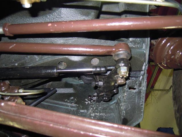

zmontowałem też elementy ukladu kierowniczego

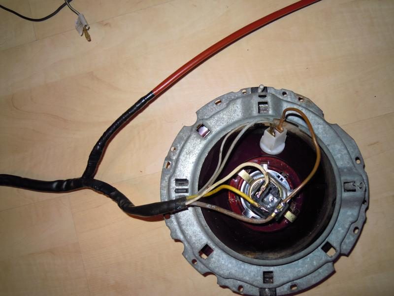

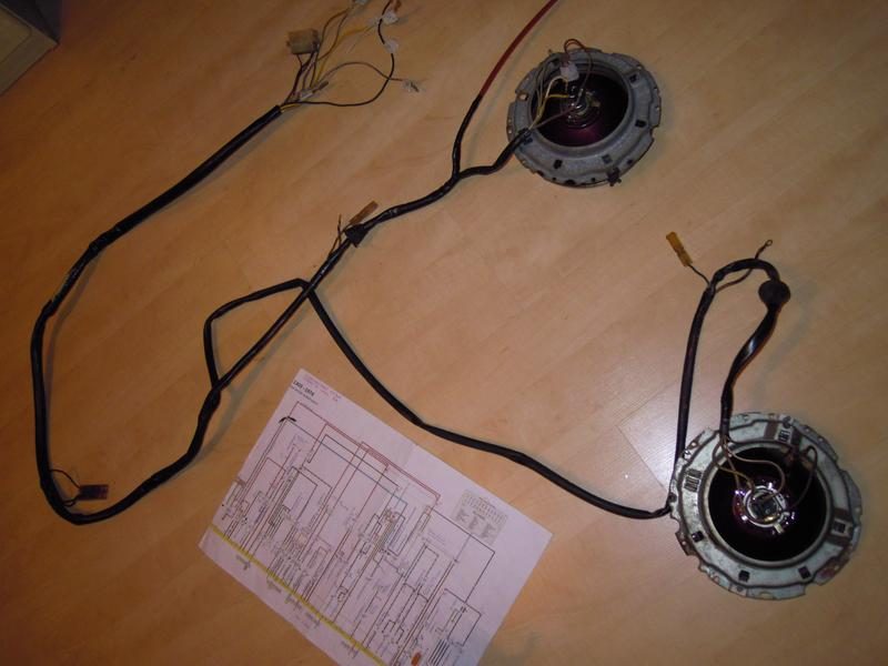

1 grudnia 2012r. W ten weekend miałem w zamiarze odpocząć od robót przy garbusie, sukces związany ze skręceniem podłogi z karoserią miał wystarczyć, jednak tak się nie stało i dokończyłem przednią wiązkę elektryki.
Uzupełniłem braki, poczyściłem konektorki, sprawdziłem podłączenie lamp przednich.
Dorobiłem wiązkę do tzw. klaksonu. Wszystko robiłem zgodnie ze schematem.
Opisałem przewody, gdzie który ma być podłączony w skrzynce bezpieczników. Teraz wiązka czeka na montaż.

Dlaczego z pozycji wychodzą Ci dwa szare przewody?
Zastanawiam się teraz jak założysz te rurki gumowe pomiędzy karoserią a koszem reflektorów skoro zarobiłeś końcówki?
4 grudnia 2012, 10:39
Jeśli chodzi o przewód z pozycji to tak było w oryginale. Wychodzi mi na to że jest to powiązanie pomiędzy pozycjami z dwu reflektorów.

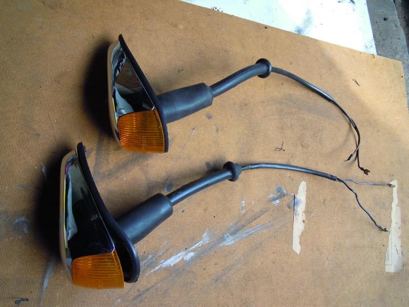

Jeśli chodzi o gumki to z tego co wiem to idą z kierunkowskazów do karoserii i ten temat mam ogarnięty
a między karoserią a koszem reflektora nie przypominam sobie żeby były jakieś gumki, chyba ze chodzi o przelotowe? Natomiast przejście przez otwor w koszu to po zdjęciu kostki przejdą. Zresztą przy rozbórce nie było z tym problemu to zakladam że w drugą stronę też pójdzie.
4 grudnia 2012, 12:49
No to niezły kretynizm zrobili.
Właśnie odbudowuję wiązkę do 75 i u mnie i na schemacie przewody do pozycji rozdzielają się przy bezpieczniku. Stąd pytanie.
A o gumki chodzi mi te:
No chyba że w 1303 tego nie ma?
4 grudnia 2012, 21:39
jeśli te gumki miały by być pomiędzy koszem reflektora a karoserią to w 1303 takich nie widziałem. Oryginalna wiązka jest w osłonie typu rurka termokurczliwa tyle że bardziej miękka i wytrzymała, dokładnie takiej jak mam. Podobna gumka jest jedynie przy kierunkach, tak jak na foto wyżej.
pozdr
mario
4 grudnia 2012, 21:43
Między karoserią a koszem lampy też jest gumowa "rurka" trzeba tylko uważać bo są dwa rodzaje z mniejszą i większą średnicą

dzieciak napisał(a):Między karoserią a koszem lampy też jest gumowa "rurka" trzeba tylko uważać bo są dwa rodzaje z mniejszą i większą średnicą
Są trzy bo 65 i 66 miały inne rurki.
I jeśli już to fabryka nie stosowała termokurczliwych koszulek tylko zwykłe pcv.
5 grudnia 2012, 08:11
no widzisz nigdy tej rurki nie widziałem, w 3 garbach jakie rozbierałem zwyczajnie jej nie było. Z pewnością ktoś poszedł na skróty. W tej sytuacji jak mam juz zarobione konektorki też tej rurki nie zastosuję

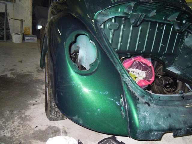

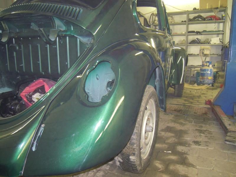

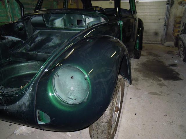

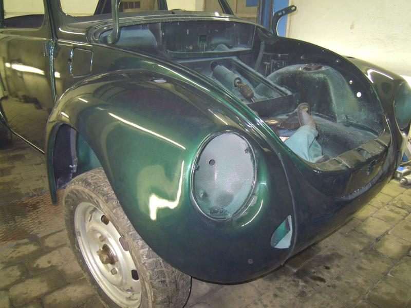

5 grudnia 2012 zamontowałem 4 błotniki.
Jak to robota przy garbie i tym razem nie było różowo. Najwięcej zabawy było z kedrą. Gdyby w tym garażu nie było w miarę ciepło ciężko byłoby to zrobić pomimo tego, iż kedra jest nowa i w miarę miękka
przód
tył
