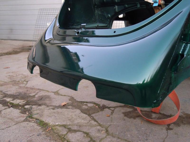

Po prawie 2 latach znowu mój zielony1303 jest w lakierze. Co prawda zdązył sie już ostro okurzyć i foty przez to są mierne ale prócz kilku drobnych niedoróbek jak niepomalowane zawiasy w drzwiach jestem zadowolony.

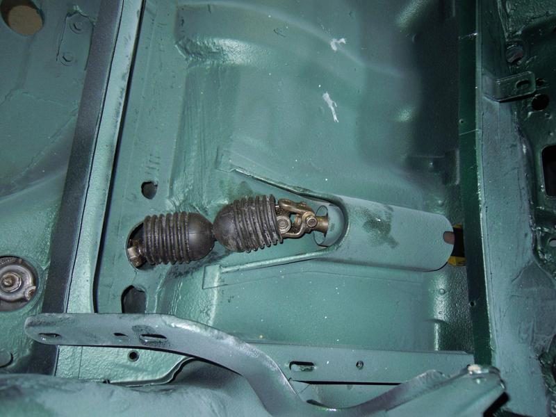

zamontowałem już pierwsze podzespoły tak by móc autem po złożeniu z podłogą poruszać się.
ja tutaj powinno być zamontowane? nie miałem wcześniej tych gum/osłon. Mam jakiś pomysł ale chcę zobaczyć czy dobrze myślę. Foto rozwiązania mile widziane. Tak samo nie wiem jak powinna być zamontowana tak guma w kształcie gruszki na kolumnie kierowniczej. Nie mogę znależć foty z demontażu.
W przyszłym tygodniu montuję podłogę z karoserią. Zapewne nie będzie to prosta misja. Później montuję błotniki i maluję całość od spodu barankiem, po czym powrót do garażu.

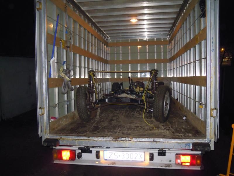

Na ten dzień przewidziałem montaż podłogi z karoserią. Zadanie nie jest łatwe. Najpierw transport z garażu do zakładu lakierniczego Pana Krzysztofa, gdzie czeka gotowa karoseria. 4 osoby (i tutaj gorące podziękowania dla kolegów bez których pomocy nie było by szans na powodzenie projektu),10 minut manewrów i podnoszenia po czym podłoga jest w samochodzie. Teraz już wiem, że wymiary tego elementu to około 1,5m na 3,0m i bez problemu zmieścił się w duży busie.
Jest stres i pytanie, czy wszystko się uda? Transport już wiem, że tak ale czy dalsza część planowanego zadania?
Godzina 17:30 podłoga dotarła na miejsce.

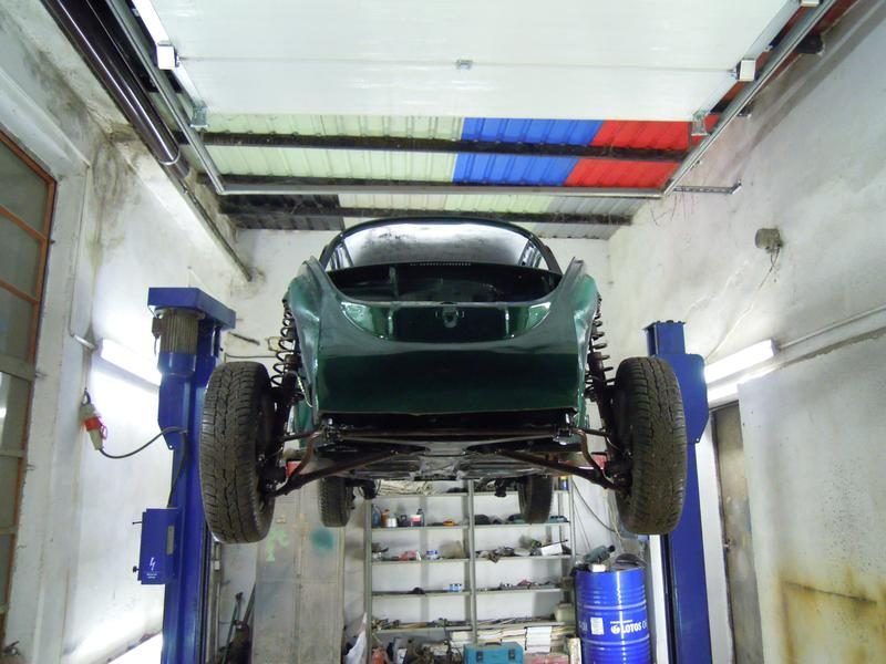

Karoserię ustawiamy na podnośniku. Jedzie do góry, na dole ustawiamy podłogę. Za chwilę opuścimy karoserię i wszystko będzie jasne, czy jedno pasuje do drugiego.
2 godziny trwała cała akcja z dopasowanie karoserii do podłogi. Niby wszystko pasowało ale 2 mm czasami robiły różnicę na tyle dużą by wystąpił problem ze skręceniem podwozia z nadwoziem. ehh ale było z tym roboty, no ale przy pomocy wielu ludzi za co naprawdę jestem bardzo im wdzięczny udało się. Fotorelacja
