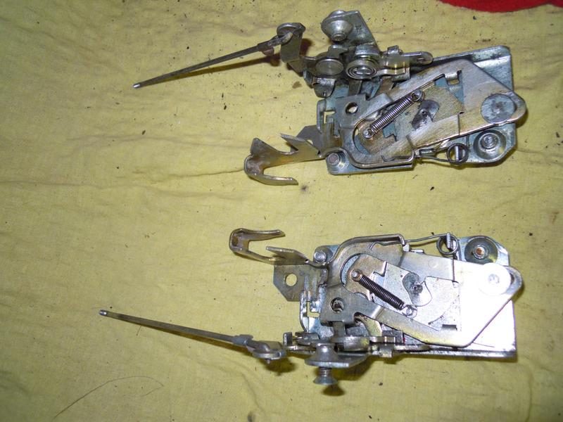

by nie być monotematycznym w przerwie robót nad instalacją przygotowałem do montażu zamki drzwi

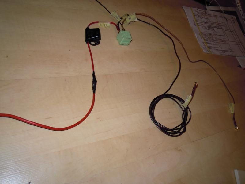

Natomiast w temacie instalacji wykonałem wiązkę do ogrzewania szyby, tego elementu u mnie w garbusie nie było, ot tak ktoś wyciął, a zastanawiałem się dlaczego szyba u mnie nie grzeje :). Po konsultacjach elektrycznych zarówno u znawców tematu, jak i prześledzeniu tematu w internecie, głównie na stronie the samba, odbudowałem ten element. Trochę nie podoba mi się łaczenie przewodu pomiędzy bezpiecznikiem a kostką (kable zawinięte i zalutowane pod czarną koszulką termokurczliwą)

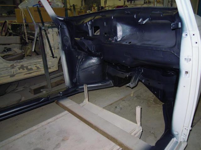

a przy karoserii jakieś tam postępy są
zaczyna wyglądać coraz lepiej

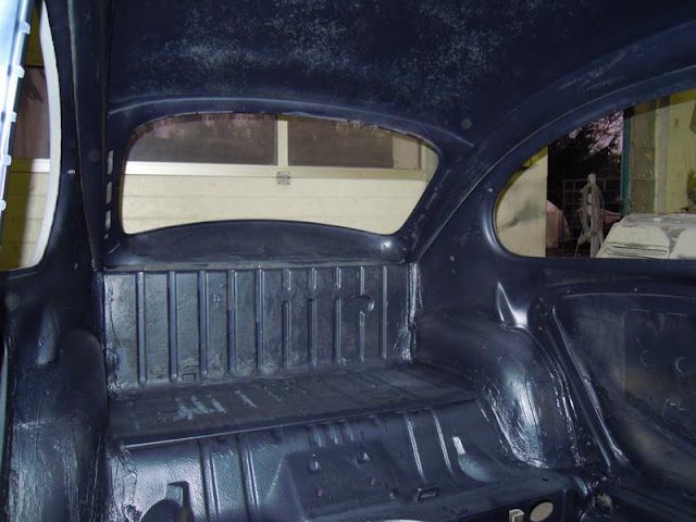

środki pod tapicerką pomalowane lakierem. Szkoda było mojej bazy więc zostało pomalowane czarnym. Reszta jest już w pierwszym podkładzie. Przyszły tydzień ma być pod znakiem lakierowania

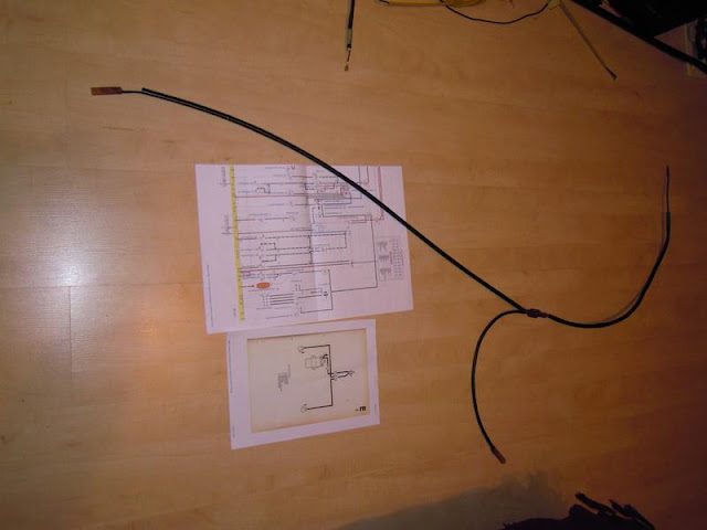

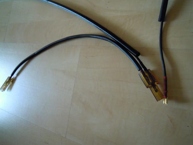

sobotni listopadowy wieczór i mam już gotową wiązkę elektryczną na światła wsteczne.

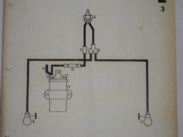

tutaj schemat może komuś się przyda
i gotowa wiązka
łącznik "T3b" na prawą lampę i "T" połączenie z przewodem na skrzynię biegów
teraz pozostało to wszystko zamontować w aucie
11 listopada 2012, 12:54
A co zrobisz jak długość kabli wiązek ktore porobiłes beda zle? jak dla mnie bez sensu robic isntalacje bez samochodu
11 listopada 2012, 13:39
O ile bede troche dluzsze to nie ma tragedii jesli za dlugie to juz lipa. Robisz ta wiazke z nowych przewodow?
11 listopada 2012, 13:46
za dlugie to nie problem ale co jak bedą za krótkie?
11 listopada 2012, 16:40

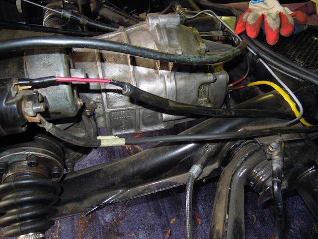

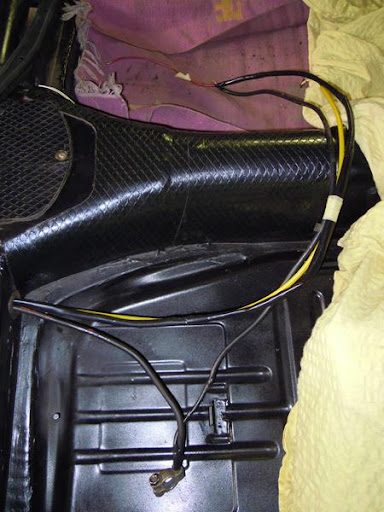

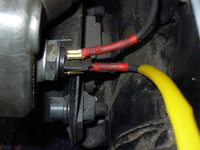

spoko chłopaki robię pomiary jakie długie powinny być, mierzę na karoserii i robię ciut dłuższe, a tutaj montaż kilku przewodów na podłodze. Pomyślałem, że przewody do rozrusznika i czujnika skrzyni biegów zamontuję już teraz przed scaleniem podłogi z karoserią żeby później nie leżeć pod samochodem.
dzięki za uwagi
pozdr
mario

rafaal111 napisał(a):Robisz ta wiazke z nowych przewodow?
nie miałem tej wiązki, w sumie nie wiem dlaczego, może zaginęła przy rozbiórce, więc ją robię na nowo
11 listopada 2012, 17:40
Ogolnie to ladnie ta wiazka wychodzi. W wolnych chwilach dlubie wiazke do buggy. Moze masz jakies schematy w powiekszeniu a dokladnie tak zobrazowany jak ten od swiatel cofania?
11 listopada 2012, 17:48
Dziwnie duzo kabli wychodzi w miejscu gdzie przechodzi kable akumulator rozrusznik, tamtędy fabrycznie idzie tylko jeden kabel
