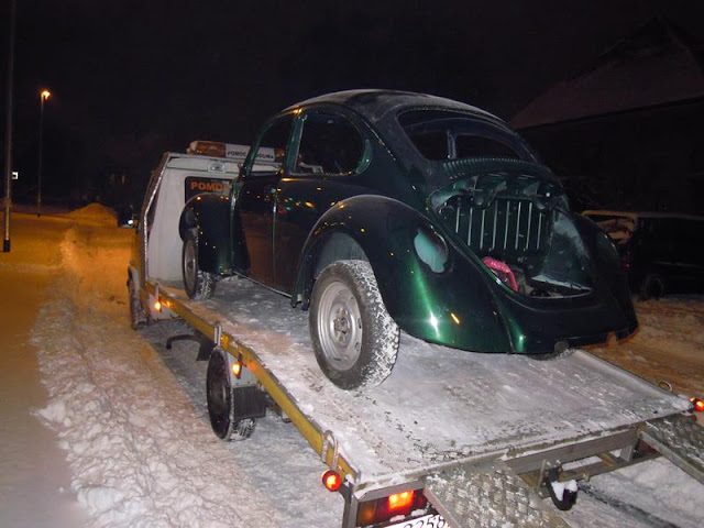

pomimo tego, iż wczoraj spodło z 20cm śniegu wszystko było umówione do transportu garbusa do garażu wobec czego dzisiaj około 19:30 zielony1303 był w garażu
zimno jest ale i tak od czasu do czasu coś tam zmontuję w garażu. Mam "farelkę" więc jakoś dam radę
pozdr

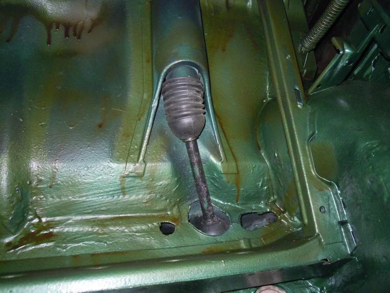

4 dni walki w garażu, a efektów nie widać. Zmontowałem układ kierowniczy, bo u lakiernika była tylko prowizorka. Przykręciłem śruby podłoga - karoseria, których do tej pory wewnątrz karoserii nie było, zabezpieczyłem wszystkie miejsca, gdzie potencjalnie może wdać się korozja, a w mojej ocenie warstwy lakiernicze były za słabe, zakonserwowałem tzw profile zamkniete, przykleiłem wygłuszenie robiąc tym samym podwalinę pod montaż tapicerki, to wszystko zajmuje mnóstwo czasu....
Póki nie ma mrozu na dziś dzień planuję rozłożyć wiązki elektryki, a później zabrać się za tapicerkę dachu

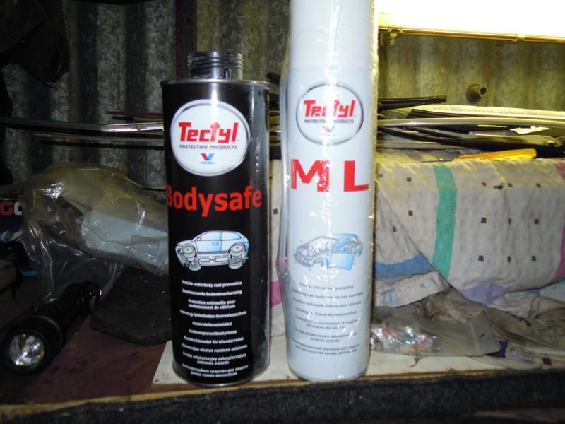

środki użyte do konserwacji
chcąc ciąż środki, bo budzet na garba zasadniczo już mi się skończył, do wygłuszenia używłem jednak tych samych bitumicznych mat co w poprzednim remoncie. Różnica jest taka, że te nie maja aluminiowej powłoki.
pozdr
mario

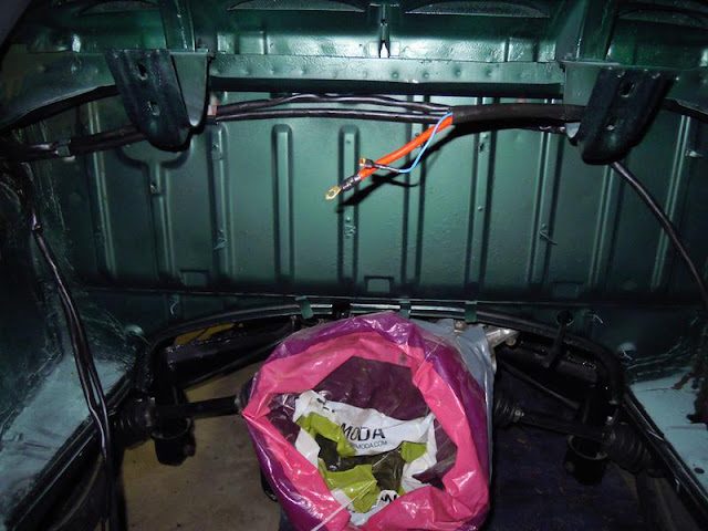

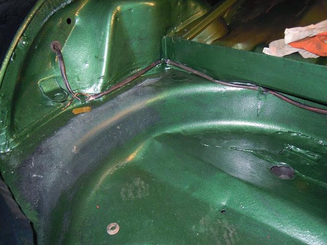

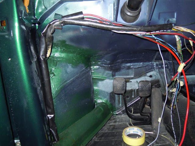

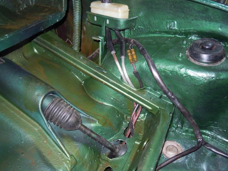

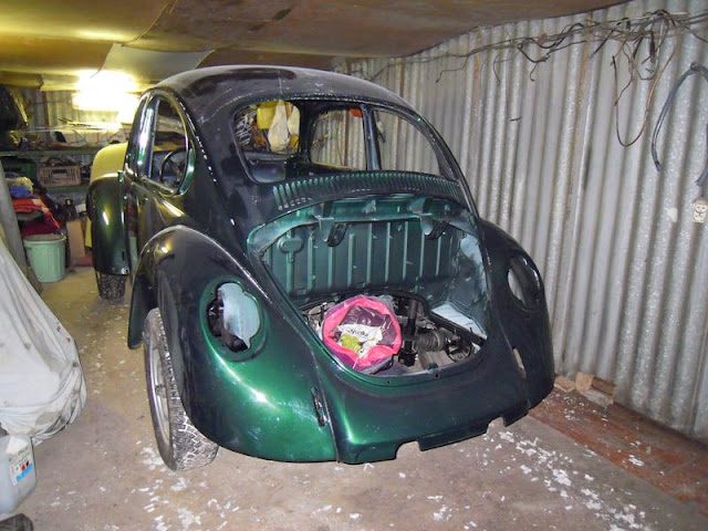

18 grudnia 2012, 22:21
instalacja z grubsza rozlokowana. Trochę zachodu z tą robotą było, ale udało się, można powiedzieć że jestem zadowolony. Pozostało teraz to wszystko odpowiednio podłaczyć, jednak na tą chwilę czuję, że mam dosyć robót przy garbie, musze odpocząć. Wrócę do garażu po świętach.
przód
w środku
tył

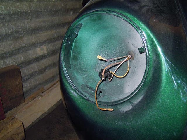

Wymaluj sobie tektylem body safe wnetrza misek na lampy
18 grudnia 2012, 23:06
miałem zamiar prysnąć tam MLem
radzisz Body Safe em?

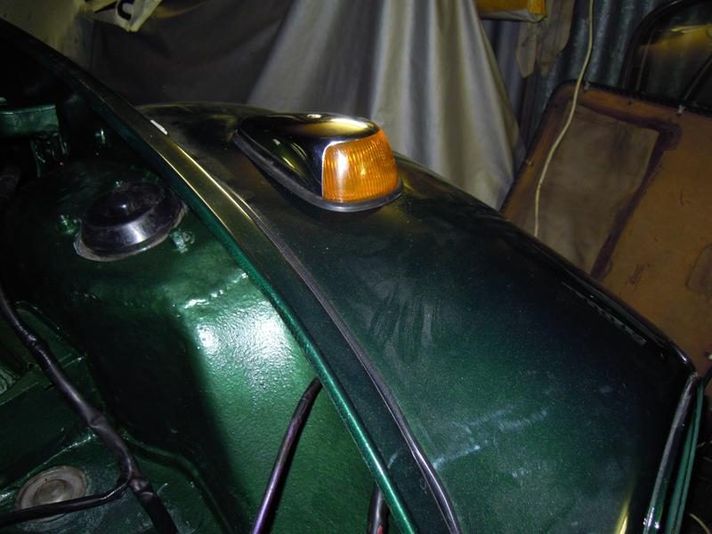

Na dzień przed końcem świata udało mi się jeszcze zajść na chwilę do garażu. Zamontowałem kolejne elementy: kierunkowskazy, podłączyłem pompę hamulcową do "sieci" oraz przewody hamulcowe
więcej:
