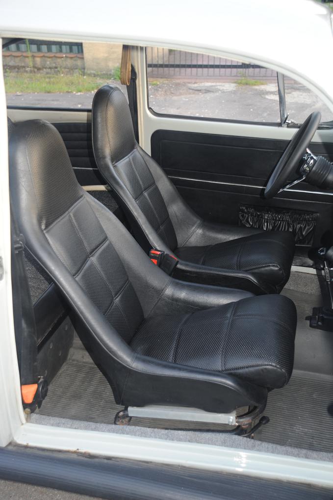

Moje fotele to PRLowskie kubelki sportowe, tylko przetapicerowane
Moj kolor to oryginalny (na tyle na ile udalo sie dobrac) L595 fontana grey

Aha. Daj foto tych foteli w całości. Sam wyszukuję podobnych, albo coś w stylu montowanych w AC Cobra. Wnętrze też nie do końca będzie u mnie oryginalne.

Miodne te foteliki.
