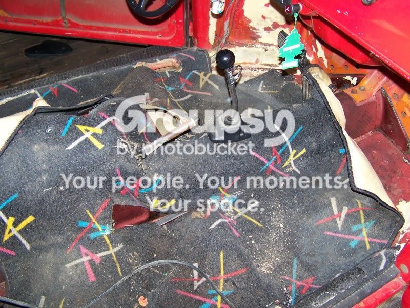

Porób zdjęcia to zobaczymy ;)
Poza tym buda z 1302 jest z przodu przykręcana dodatkowymi śrubami do tunelu, to tez może być trop. Widać to na tym zdjęciu:
Ale mi się wydaje, że ktoś albo przebił numer, albo wspawał kawałek tunelu z numerem.
9 stycznia 2015, 17:07
To chyba jesteś na dobrym tropie, bo tam na 100% nie było żadnych otworów.
9 stycznia 2015, 17:13
Daj juz spokój, numer jest na 99% poprostu przekuty i tyle :wink:

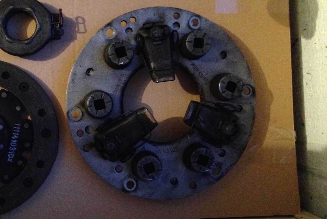

No to paczcie co dziś z niego wyciągnąłem :)
+ tarcza 180mm

Jeśli dobrze widzę, do docisk 111 141 025 H był stosowany do numeru silnika D1 455 271.
24 marca 2015, 21:41
Mi wychodzi coś innego.
1 sierpnia 1979 D1 432 180
31 lipca 1980 D1 466 584
Dlaczego myślisz, ze Twój meks jest z 81?
24 marca 2015, 22:20
Jakbyś miał jakieś informacje dodatkowe, to chętnie poczytam.
24 marca 2015, 22:30
A koło zamachowe mógł ktoś zmienić na 180.

Łysy napisał(a):A koło zamachowe mógł ktoś zmienić na 180.
Katalog twierdzi, że silniki 1200 do numeru D1 455 271 miały sprzęgło 180 ;)
