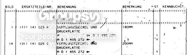

bulikomaniak napisał(a):Katalog twierdzi, że silniki 1200 do numeru D1 455 271 miały sprzęgło 180 ;)
Pamietaj ze to mexyk a nie niemcy. Oni generalnie dla siebie robili silniki 1600 a na export 1200 i prawdopodobnie stad w 1200 sprzęgła 200mm (podobnie jak unifikacja bloku silnika). Ja widziałem sprzegła z mexów 78, 80, 81, 83 i wszystkie miały 200. Oczywiście nie twierdze ze to reguła, ale....takie mam przekonanie :-D
24 marca 2015, 23:25
Mieszasz trochę. i zaczynasz sie zagalopowywać ;) Ja bazuję na katalogu.
Broszura ze stycznia 82 ukazuje gładką klapę i przełączniki starego typu. Skąd wiesz, że to nie 80?
Docisk na trzy łapki taki jak masz współgra normalnie z łożyskiem wyciskowym nowego typu.
Ja tez zawsze myślałem, że meksy miały 200, ale katalog części twierdzi to co napisałem wyżej ;)

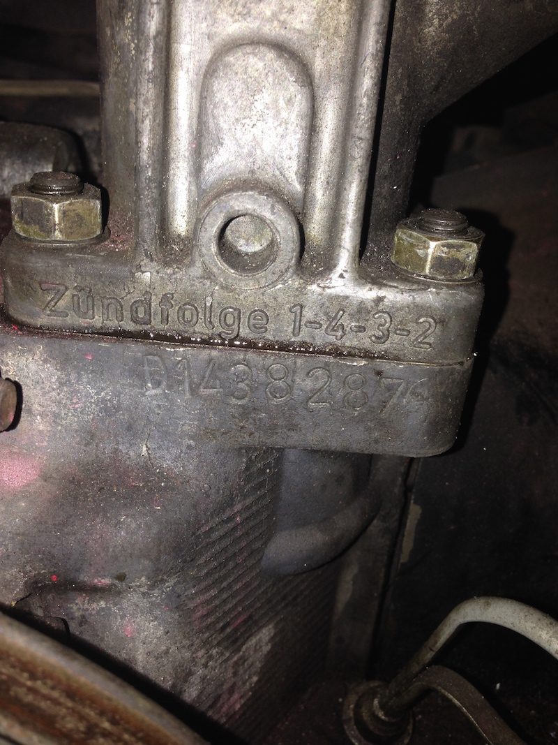

24 marca 2015, 23:58
Właśnie wróciłem z garażu i zrobiłem zdjęcie numerowi silnika
25 marca 2015, 05:28
Może być oryginalny. Meksykance tak nabijali numery. Oczywiście wcale też nie musi bo robili to może i krzywo, ale wszystkie cyfry się mieściły :-D

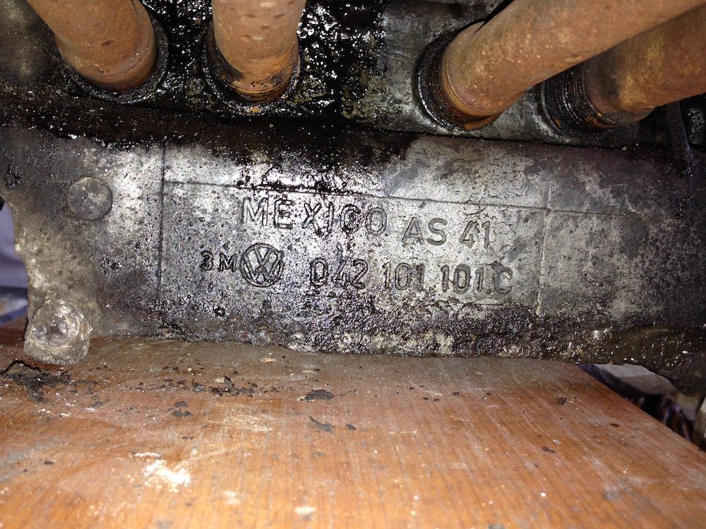

Po zdjęciu nagrzewnic udało się zrobić zdjęcie całego napisu na bloku:
Jesteś w stanie cokolwiek powiedzieć na podstawie tego?
W ogóle dzięki za dotychczasową pomoc!
25 marca 2015, 23:44
to tylko numer czesci VW i symbol stopu z którego został wykonany. Mówi nam to tyle ze jest meksowy :-D :-D
Dolnego zakresu rocznika wg mnie nie da sie ustalić, gdyż roczniki 78-79 różnią sie prawdopodobnie tylko pokrywa z otworami. A tę łatwo zmienić. Chyba ze jest jeszcze coś o czym nie wiem lub czego nie zauważyłem.

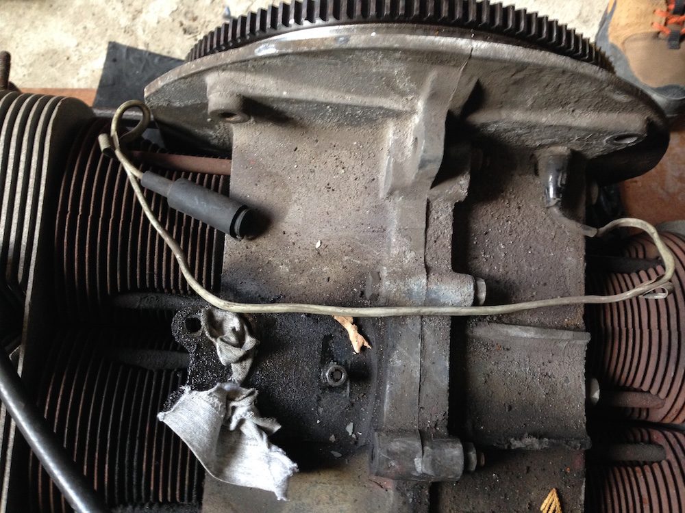

1. Czym jest ten przewód który wchodzi w blok za kołem zamachowym? Nie był nigdzie podpięty tylko upchany za obudową wentylatora.

kamaz napisał(a):Właśnie wróciłem z garażu i zrobiłem zdjęcie numerowi silnika - jak mi powiesz, że jest autentyczny to zwatpie w swoją intuicję :D Jest krzywo nabity i wyglada na chałupniczą robotę - zawsze porównywałem go z tym na podstawie prądnicy i śmierdział mi na kilometr... Uznałem go za przebity i do dziś nawet nie sprawdziłem, ale teraz sie okazuje ze zgadza sie z tym co pisałeś i łapie sie w przydział na rok modelowy 1980.
To naprawde nie jest filozofia. Pomysl. Zeby przebic numer musisz najpierw zeszlifowac stary, wiec zebrac material z powierzchni, na ktorej jest nabity. Jako ze do tego masz przykrecona stopke pradnicy to to widac, bo sie powierzchnia pod "zundfolge" i pod numerem inaczej zgrywa. Zeszlifowana powierzchnia bloku nie ma tez nierownisci po odlewie.
Poza tym kto przy zdrowych zmyslach przebijajac numer silnika zrobilby to tak krzywo? Tak nabijano numery w Puebla
Kiedys do tych numerow przyczepil mi sie "Pan Na Przegladzie" w czasach gdy numery silnika byly jeszcze w dowodzie. Zaczal krzyczec ze przebijane. Popukalem sie w czolo i pojechalem zrobic przeglad gdzie indziej, a koles nie zarobil pieniedzy.

1. Czujnik położenia wału?
