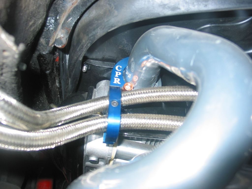

Druga sprawa to mocowanie, ktore zlapalo by mi przewody olejowe do szpilki kolektora wydechowego, utrzymujac je z dala od wydechu. (3) Chyba widzialem ze ktos mial cos takiego. Jesli bym znalazl cos dostepnego i na tyle taniego, zeby nie chcialo mi sie bawic w rekodzielo to zaoszczedzilbym czas
Szybki rzut oka na strone Jay Cee nie ujawnil podobnego ustrojstwa, a tylko mocowanie filtra. Ale moze zle patrze.

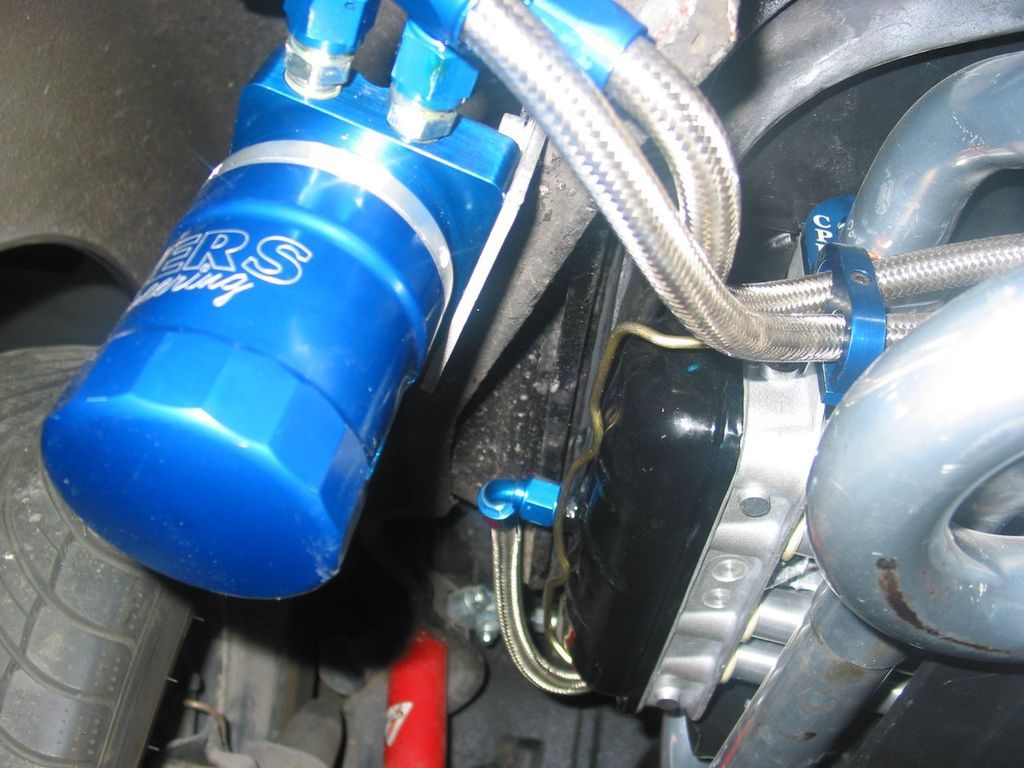

ja mam takie mocowanie przewodów olejowych od Chico:
O to to
