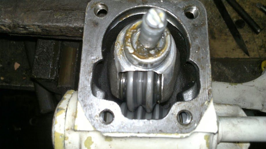

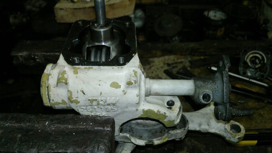

Robię czwarte podejście do przekładni. Dotychczasowe trzy przygody z przekładniami garbusowymi skończyły się wszystkie niepowodzeniem - luz, który się w nich z czasem pojawiał nie był dla mnie do zaakceptowania (za wyjatkiem jednej - nowej - która kupiłem - ta miała luz już od nowości).
Myślałem juz o tym, żeby przejść na przekładnię listwową, ale udało mi się znaleźć dobry egzemplarz przekładni ślimakowej, która po 30-letnim leżakowaniu robi wrażenie bardzo mało zużytej i dobrze rokującej:

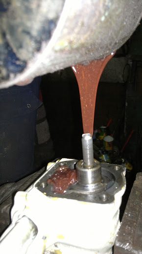

I nalewamy:

Czym zalewasz? Jakiś sprawdzony specyfik własnego pomysłu czy coś gotowego?
VW Typ 1 - 1953 Zwitter
22 marca 2014, 19:04
Piotr napisał(a):Czym zalewasz? Jakiś sprawdzony specyfik własnego pomysłu czy coś gotowego?
jakaś mieszanka smaru do lożysk, oleju i but wie czego jeszcze. Patent Atysa.
∃x (Fx & (y)(Fy→y=x & Gx))
22 marca 2014, 20:02
Myślałem że :
Zdjęcie nie zachowało się :-D

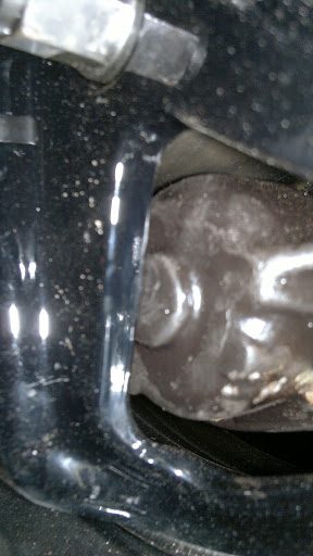

Jak się okazało, model zacisków, który mam niezbyt dobrze współpracuje z felgami o wysokim ET. Nawet po zastosowaniu milimetrowej blachy pod zacisk pozostaje mniej niż pół milimetra:
Szukam przekroju tych zacisków - czy mozna z nich spiłować ze 2 milimetry? Tyle mi potrzeba, żeby mieć pewność, że żadne pojawiające się luzy czy cokolwiek nie spowoduje, że felga zacznie bić w zacisk.

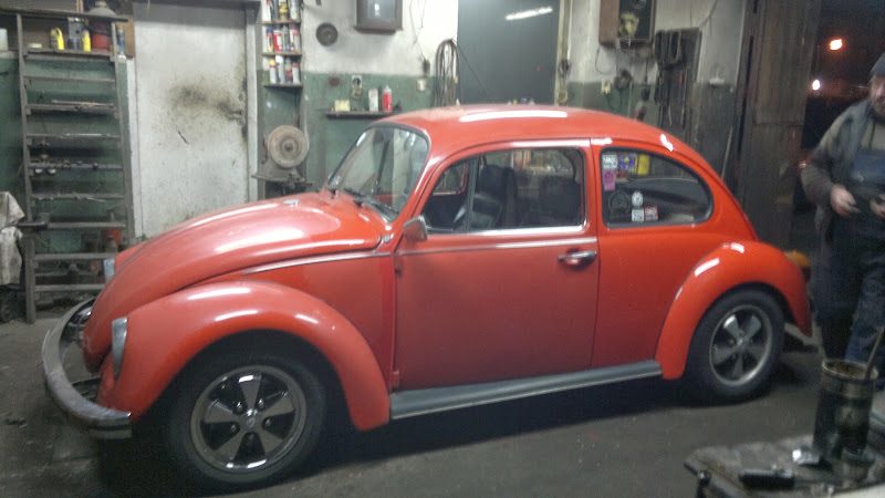

Ale generalnie wyszło tak:

podluz dyatans (2-3 mm) pod felge, rozwiążesz problem kolizji z zaciskiem, a przy okazji "zmniejszysz" ET. Obrobka zacisku w tym miejscu to taki sobie pomysl... Min grubość scianki dla korpusu żeliwnego to 4-5 mm.
"Bujo"

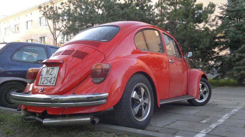

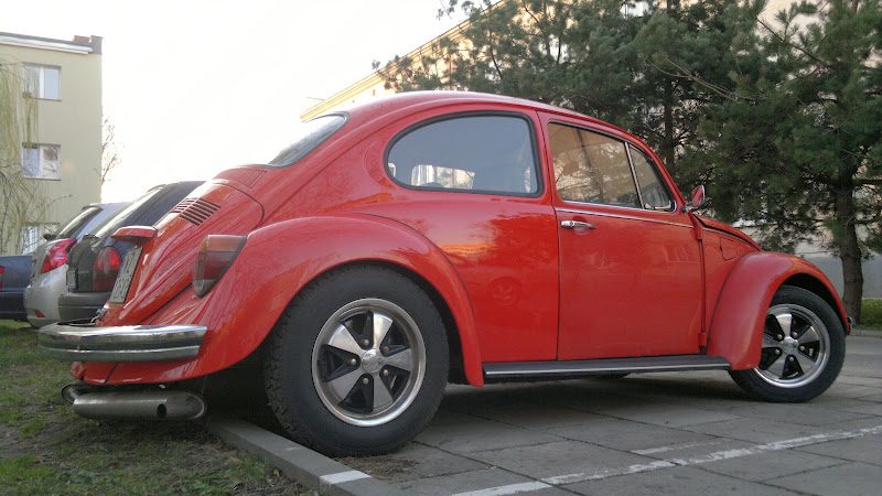

Trochę korzystniejsze zdjęcia:
29 marca 2014, 20:16
Tylne kola wygladaja poteznie w porownaniu z przednimi
Pozdrawiam!
29 marca 2014, 20:17
odnosnie przekladni kierowniczej mam wypelniona smarem molibdenowym ale mozna tez pomieszac.
29 marca 2014, 20:20
konradmik napisał(a):Tylne kola wygladaja poteznie w porownaniu z przednimi
Z przodu są 4,5, z tyłu 5,5.
Z tyłu mam jeszcze zimowe opony - 165/80, na lato zakładam 195/65
chris burns napisał(a):Looking good, Szymon.
dzięki! Muszę jeszcze wypolerować tę część, na której wciąż jest stary lakier.
