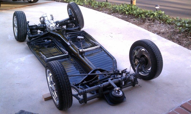

na sambbie wyczaiłem takie coś
Mi wydaje sie on najlogiczniejszy
BTW - ciekawe gdzis sa gorne mocowania amortozatorow
ojtam ojtam, amortyzatory srory. dobry kierowca i bez amortyzatorów pojedzie
A poważnie to tez tego nie rozumiem, tym bardziej ze belka nie wyglada na jakąś ekstremalnie zwierzoną
Przeciez mocowania nie sa potrzebne
Podejrzewam ze przy takim patencie cieżko było by o amorki o takim skoku . poza tym sama poduszka jest amortyzatorem . Ciekawi mnie tylko jaki jest komfort jazdy ale przy takich przeróbkach nikt na to nie patrzy
i ta poduszka amortyzuje poprzez listwy skrętne?
ja jednak jest zwolennikiem amortyzatorów , na samej poduszcze pewnie odbija sie jak piłka .
Tez jestem ciekawy Jak zachowuje sie take zawieszenie na naszych drogach. I czy jest sens zakladac poduchy do mocniejszych silnikow.
A czy jest sens mocowac poduchy w ogole?
Ale do rzeczy - pomijajac to, co zauwazyl lysy, to serio poduszka spelnia tez funkcje amortyzatora? Nie interesowalem sie tym i nie wiem jak ona dziala.
qubek napisał(a):A czy jest sens mocowac poduchy w ogole?
z tylu masz amortyzatory, widocznie ktos postanowil tylko na listwach sie bujac.
Te rury ktore widzialem na zywo z takim patentem, mialy z tego co pamietam, ale moze mnei pamiec juz zawodzic, mocowanie do amortyzatorow, aczkolwiek byly do bulika
widziałem kiedyś i to nie raz, górne mocowanie przyspawane do budy.
No to rozwiązanie zdecydowanie bardziej za mną przemawia. Chociaż i tak bym amorków sie nie pozbywał.
Może to trochę inne rozwiązania, ale juz dwóch kumpli w innych autach robiło różne cuda przy zawieszeniu (gwint) i wyrywało im amorki razem z kielichami, wszystko to nasze piękne drogi. Dlatego też mam pewne obawy żeby cały ciężar przody był tylko na amorkach, bez udziału listew w rurowisku.
Ale może się mylę
