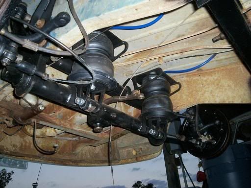

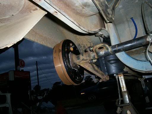

sama poduszka zachowuje sie tak ze jak w nią napompujesz mało czyli np 5-6 barów to zawieszenie jest miękkie i i nie nadaje sie do jazdy bo auto takie jak garbus skacze jak piłka amor jest tu potrzbny , a jak sie napompuje okolo 10b to jest twardo jak kamień :) moim zdaniem bez amorów to kupa straszna . ja też widziałem kilka takich modyfikacji ze amor był mocowany do budy. Ja osobiście nie chiałem ciąc budy i rur , dlatego zastosowałem gotowe amory najmniej przy tym modyfikacji zawsze można zdjąć i założyć oryginalne .

na nic nie zamieniasz zostawiasz tam gdzie są mocowanie poduszki obraca listwami

A kiedy tylny zawias byłby na poduszkach a nie amorach, to jakie są wtedy wykorzystywane amortyzatory, żeby to taki skok duży miało?
bo tego na poprzednich stronach nie znalazłem ....
pozatym tak sobie myśle nad tą poduszką z przodu... jak jest jedna poducha, to odchodzi problem kombinacji, żeby mieć równe ciśnienie na przedniej osi... no i chyba koszta grubo też mniejsze...

rozwiazanie z tego filmiku to jakaś porażka taki efekt da sie osiągnąć bez takich drastycznych cięć , nie wiem po co on to tak pochlastał chyba miał jakies długie amory albo jakąś wizje :)
