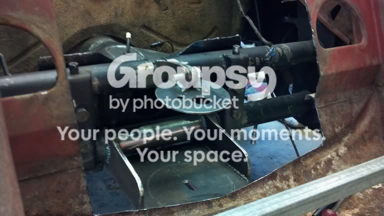

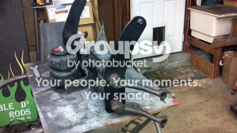

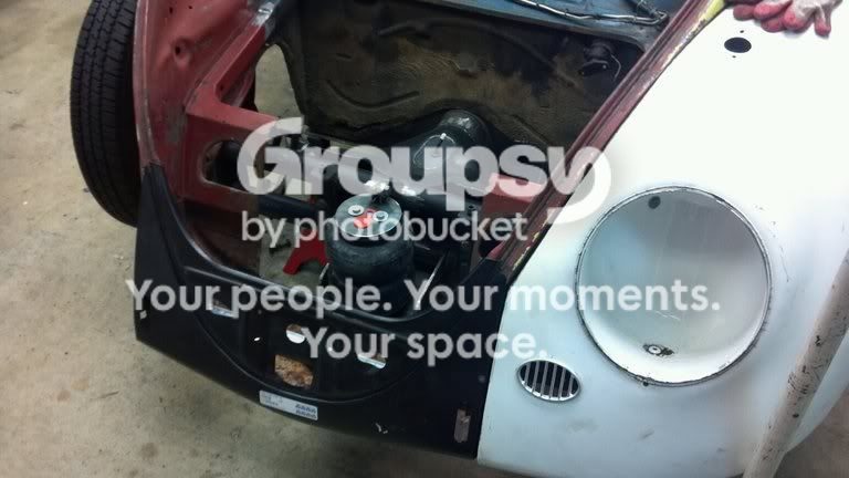

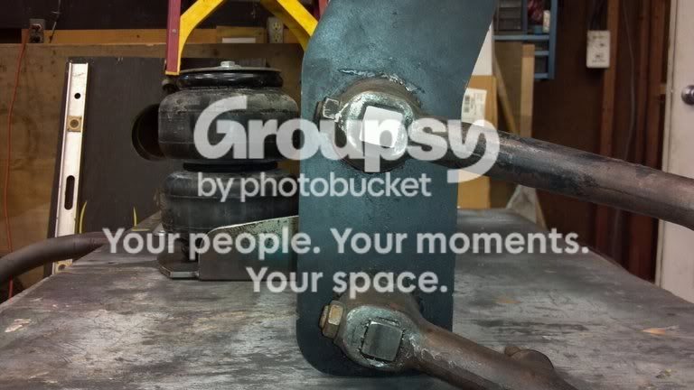

a tym rubenom z allegro coś dolega? bo właśnie ku temu się skłaniam. Dwie na tył, a na przód chciałem jedną poduche co położeniem listew steruje....
pozatym z tego co widze, to w tych systemach z poduchą na środku, to poduszka jest tylko zamocowana do górnej blokady listew....
a tutaj to w ogóle listew nie ma, tylko wachacze na sztywno spięte....co o tym myślicie??
31 maja 2012, 17:16
klawo jak cholera. działa jakbyś miał ultrasztywny stabilizator. Koła nie chodza niezaleznie tylko zawsze obydwa na raz. Ciekawe co pierwsze sie stanie, zegnie sie głowica tunelu, rurowisko, czy poprostu ten pret łaczacy wahacze :-)
31 maja 2012, 17:47
Łysy napisał(a):klawo jak cholera. działa jakbyś miał ultrasztywny stabilizator. Koła nie chodza niezaleznie tylko zawsze obydwa na raz. Ciekawe co pierwsze sie stanie, zegnie sie głowica tunelu, rurowisko, czy poprostu ten pret łaczacy wahacze :-)
To jest racja, ale w sumie gdyby zostały listwy na swoim miejscu, to nie było by przypadkiem za miękko? auto nie będzie latać po drodze?? Bo listwa nie będzie już mieć sztywnego mocowania, tylko amortyzowane dodatkowo przez poduche... i co z dolną rurą??
31 maja 2012, 19:13
no tez mysle ze w zestawie z listwami nie bedzie to dobrym pomysłem, działać beda tylko dwie pozycje - poducha nabita na kamień i z całkiem wypuszczonym powietrzem. W posrednich wersjach bujało by i na listwach i na poduszce. Przy tym patencie sprawdził by sie siłownik hydrauliczny, albo jakieś rozwiazanie typu naped elektryczny czy coś
