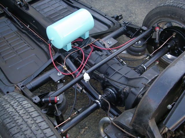

Takie rozwiazanie wytrzymalo do tej pory 5 lat jazdy. Problemow jak do tej pory nie ma :)
22 czerwca 2011, 16:44
Jan-in-uk napisał(a):Takie rozwiazanie wytrzymalo do tej pory 5 lat jazdy. Problemow jak do tej pory nie ma :)
Tak właśnie będę miał zrobione, identycznie jak na zdjeciu. Ale nie widac na nim co z drazkami :roll:

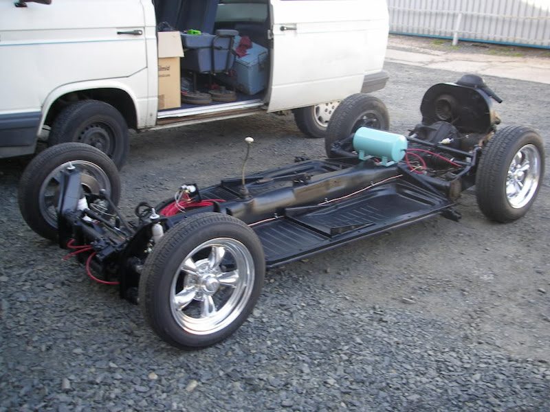

a jak masz rozwiązana sprawę tylnych drążków skretnych
Manszety sa zle zalozone ;)

Jan-in-uk napisz jak masz rozwiązana sprawę tylnych drążków
