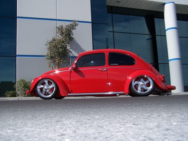

znalazłem jakieś foto na sambie , stare rury ale sporo roboty
5 grudnia 2011, 21:16
No masakrator ... to sie nazywa nisko
1966
5 grudnia 2011, 22:52
gleba jest naprawde konkret! duzo rzeźby i wydaje mi się, że w takim egzemplarzu powinno być to ukryte. Zaryzykuje stwierdzenie, że mój garb będzie siedział niżej niż ten z filmiku, mając 1 cm prześwitu wysokość garba wynosi 124 cm ;-)
6 grudnia 2011, 07:34
być może fajny ale , ma 4 kompresory i żeby to działało musi być podłączony do zasilania zewnętrznego bo alternator nie daje rady kabel widać w tylnej cześci , kładzie sie dobrze ale pocięty jak sito . na 2 kompresorach jest braknie zasilania , co dopiero na 4 . na drugim filmiku już w zupełnie innym setupie :)
6 grudnia 2011, 16:58
ten czerwony ma z przodu to samo co ja , wszytko identyczne :)
6 grudnia 2011, 17:34
szkoda gadać brak słów jest niezły,
