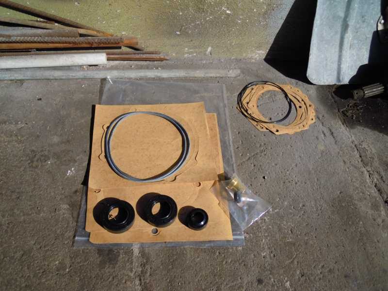

29 kwietnia 2012, 20:49
w ubiegłą sobotę dokonany został kolejny krok w remoncie.
tym razem wyczyszczoną wcześniej skrzynię biegów poddałem operacji uszczelniania, tj, wymiany uszczelek i simmeringów.
całość prac wykonano w garażu kolegi "Dzieciaka" z forum. Z tego miejsca jeszcze nigdy nie wyjechałem bez sukcesu w robotach garbowych. Tym razem bylo tak samo. Robota poszła pierwsza klasa. Skrzynka rozebrana, uszczelniona i złożona.
Do wiadomości podam, ze uszczelniacze w deklach mechanizmu róznicowego miały rozmiar 35x60x15,5, a uszczelki papierowe oraz gumowe na dekle są z zestawu do skrzyni na mokrych półosiach. Do tego wymieniłem jeszcze simmerig na wałek atakujący i przy wyjściu wybieraka biegów. całość robót wyglądała tak
https://picasaweb.google.com/1028341836274419…#5736888839763868882
komplet uszczelek i simmeringów
gotowa skrzynka
pozostało wymienić olej, zamontować sprężynę na łapę do linki sprzęgła i łożysko oporowe, a później montaż w garbie

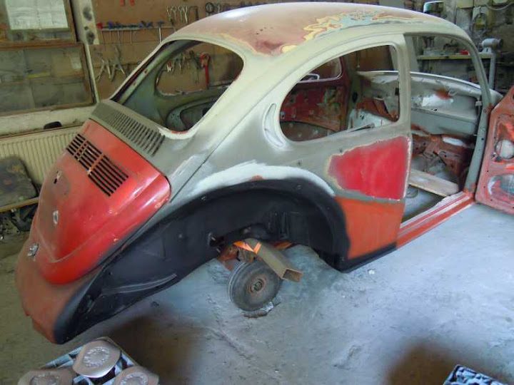

zgodnie z planem karoseria przewieziona do lakiernika.
wczoraj odebrałem drzwi od fachmena od zadań specjalnych, który wymienił mi sworznie w zawiasach. tak jak pisałem w wątku o naprawie zawiasów, sworznie dorobił z elementu nierdzewnego. całość gratów zawieziona do lakiernika, który najpierw zajmie się poprawkami po poprzednim blacharzu i spasowaniem wszystkich elementów.
natomiast ja w garażu zająłem się, renowacją podzespołów (pedały, elementy zawieszenia, drążek zmiany biegów itd) oraz przygotowywaniem podłogi. po wszystkich przymiarkach i czyszczeniach karoserii podłoga nieco się "zapuściła". jest ostro porysowana, gdzieniegdzie go gołej blachy wiec i rudy się w tych miejscach pojawił. teraz muszę to jakoś ogarnąć zanim zacznę montaż. planuję całość zmatować, pomalować podkładem i raz jeszcze lakierem (nie mam sprzętu lakierniczego więc będę się musiał zadowolić farbami w sprayu, jaki produkt radzicie zakupić?). nie wiem też co z tymi matami wygłuszającymi (Gino pisał kiedyś o płytach kellera czy jakoś tak). jak kiedyś czytałem jeden wątek na forum to zdania były podzielone co do ich przyklejania na podłodze i tutaj nie wiem na co się zdecydować. może dam w minimalnym stopniu, jak radzicie?

25 maja 2012, 09:51
Witam!
Karoseria w końcu trafiła do lakiernika. Dodatkowo znalazłem fachowca, który naprawił mi sworznie w zawiasach drzwiowych. Przed szpachlowaniem wszystkie elementy muszą być porządnie spasowane, niedoróbki i ubytki w karoserii naprawione. Prace powoli idą do przodu.
Poniżej pierwsze foty z warsztatu:

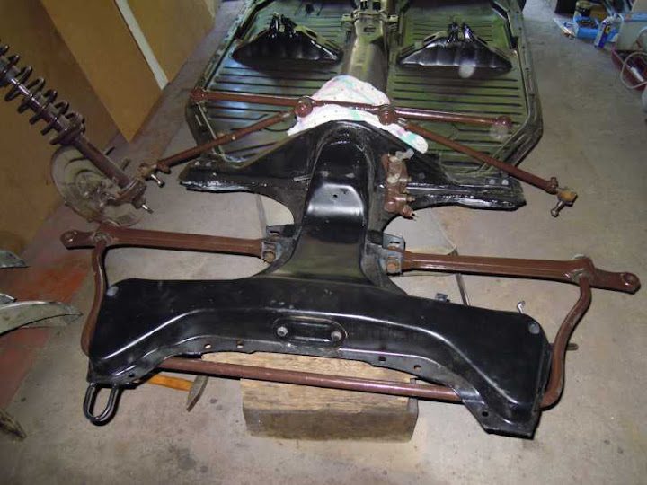

A w międzyczasie w garażu zabrałem się za montaż podzespołów podłogi. Najpierw odświeżyłem porysowaną i uszkodzoną podczas przymiarek karoserii powłokę lakierniczą. Matowanie, podkład i lakier, to mi zajęło dobrych kilka dni, po czym przystąpiłem do montażu przedniego zawieszenia oraz niektórych elementów tylnego – amortyzatory, mocowanie skrzyni biegów z poduszkami. Elementy gumowe wymieniam na nowe.
Kilka fotek:
https://picasaweb.google.com/102834183627441923218/MontazPodOgi#
Po weekendzie mam nadzieję, że podłoga stanie na 4 kołach.
