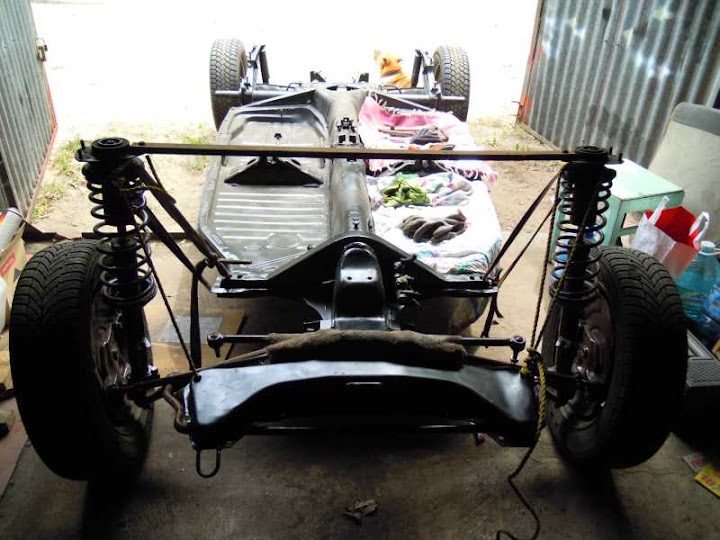

tak jak założyłem przed weekendem tak sie stało - podłoga po ponad roku stanęła na 4 kołach. w pierwszym podejści nie dokońca się udało ale po poprawkach jest już ok, mogę wjeżdżać i wyjeżdżać, chociaż nie jest tak łatwo, miło i przyjemnie jak myślałem. mimo wszystko koła blokują się.
po tym zabiegu zabrałem się za układ hamulcowy. tylny pozostawiłem stary, bo był szczelny, w nienagannym stanie, częściowo wymieniony na nowy.

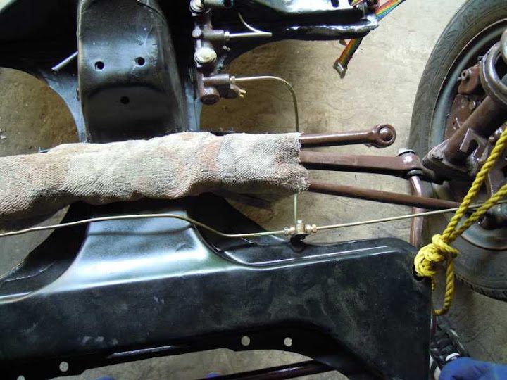

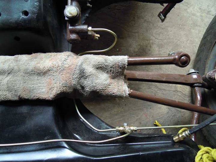

z przodu natrafiłem na małą zagwostkę z umieszczeniem rurki od pompy do trójnika. zastanawiałem się, czy przewód od pompy do trójnika powinien wchodzić w środkowy dopływ czy nie ma to znaczenia i może być w boczny. pasowało mi tak, że wchodził w boczny więc tak to połączyłem.
tak
czy tak

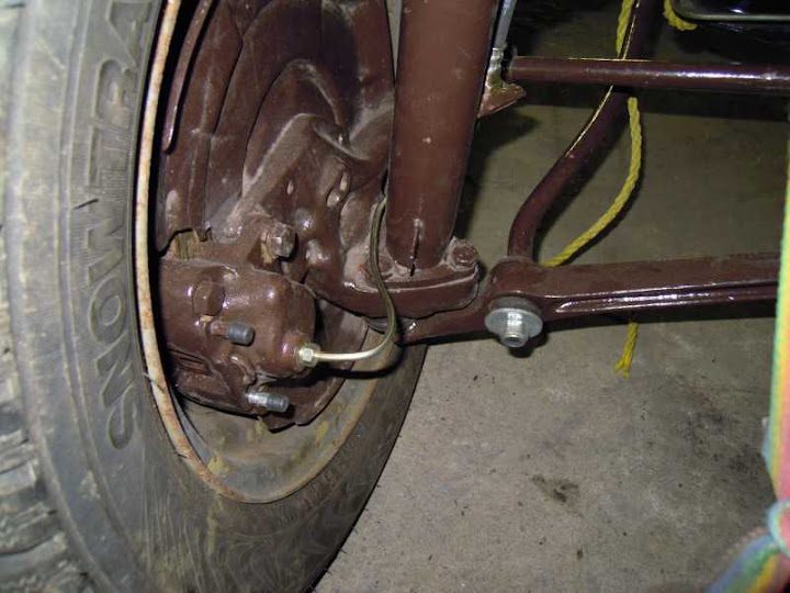

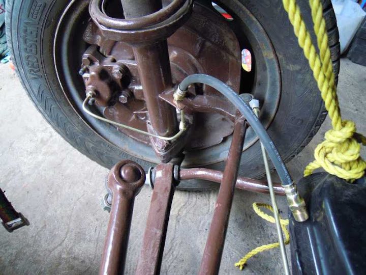

drugie zacięcie miałem przy prowadzeniu rurki od zacisku do przewodu miekkiego. zastanawiałem się czy ma to iść przed czy za golenią. poprowadziłem za.
tak
czy tak

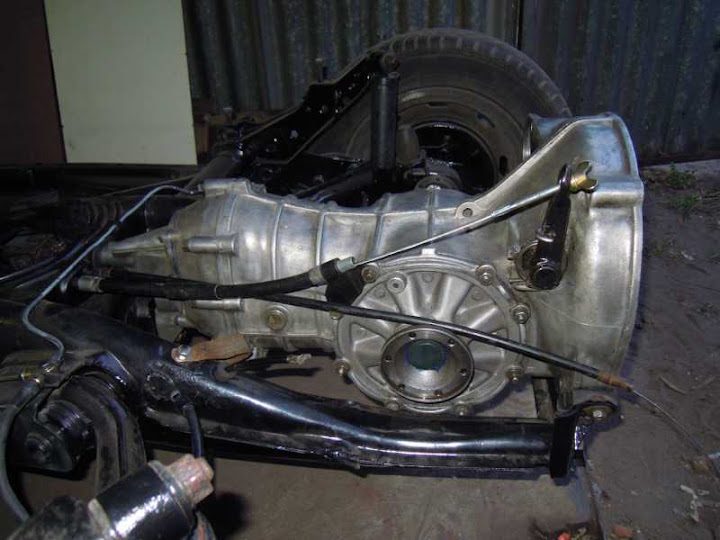

Przy odrobinie wolnego czasu poczyniłem drobny krok do przodu w montażu podłogi. Skrzynia biegów znalazła swoje właściwe miejsce, w kanały wciągnąłem linki gazu i sprzęgła oraz przygotowałem dźwignie ogrzewania i ręcznego do montażu. Kurcze miałem to w planach robić przez cały tydzień a tu wyszedł mi jeden wieczór.

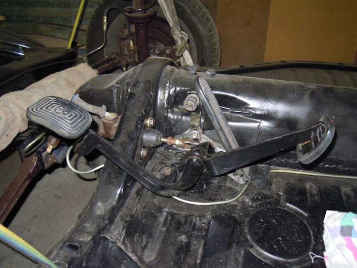

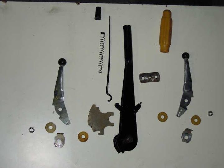

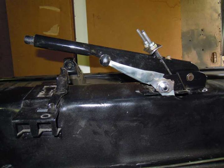

odpuściłem sobie wizytę u lakiernika na rzecz drobnego montażu w garażu. zamontowałem dźwignię ręcznego i ogrzewania oraz zabrałem się za instalowanie pedaliery.
gotowe
i tutaj nasunęło się pytanie, gdyż w poprzednich moich garbach nie miałem takiego gadźetu, mowa jest o miejscu w podłodze z gwintem, gdzie można "coś" przykręcić, być może jakąś blaszkę. póki co zaślepiłem to śrubą żeby nie lała mi się woda do środka. zawsze montowałem pedały tylko na te dwie śruby w bok tunelu, a ta opcja po co? jakieś dodatkowe oparcie dla pedaliery? macie to zainstalowane? raczej niezbędne nie jest bo zawsze jeździłem bez tego i nie wyczuwałem jakichś braków, czy niedomagań pedalstwa :)
za wszelkie rady i sugestie z góry dzięki

30 maja 2012, 09:02
To jest blaszka ustalająca ustawienie w pionie pedałów. Bez niej leżą na podłodze.
Trochę za długie masz te linki od ręcznego, chyba że skręciłeś je na max-a.

Vw_RaF napisał(a):To jest blaszka ustalająca ustawienie w pionie pedałów. Bez niej leżą na podłodze.
masz gdzieś może fotę jak ta blaszka wygląda i jak jest zamontowana? no ale co bez niej pedaliera nie będzie prawidłowo ustawiona, czy jak? do tej pory bez niej działało wszysko ok, przynajmniej tak mi się wydawało.
co do linek ręcznego to od początku jak mam tego garba mam problem z ich długością. poprzednie były tak długie, że ręczny po zaciągnięciu nie trzymał. pomyślałem, że może się wyciągnęły lub popękały i kupiłem nowe. zamontowałem i w zasadzie niewiele to dało. temat ratowałem podkładkami, które w jakiś sposób umożliwiały takie naciągnięcie linek że ręczy był ok. może macie jakiś pomysł na tą przypadłość? dodam jeszcze, że szczęki hamulcowe wymienione na nowe, bębny też.

Blaszka pod pedaly przykrecana do podlogi ma postac taka:
http://www.garbusy.home.pl/sklep/catalog/product_info.php?cPath=212_223&products_id=4733
Regulujac ja mozna uzyskac odpowiednie polozenie / odbicie pedalow.
Linki do reczengo sa roznej dlugosci, moze zwyczajnie masz zle.
30 maja 2012, 10:32
Blaszka tak wygląda.
Co do linek. Kup krótsze.

dzięki koledzy za info. klasa! co do blaszki to dorobię coś na ten deseń (nawet chyba mam coś takiego z rozbiórki z poprzedniego garba), a co do linek to kupowałem dedykowane do 1302/03 krótsze to będą do jakiego modelu, czy też rocznika? a może na razie dam sobie z tym spokój. do tej pory z podkładkami dałem radę, na przeglądzie ręczny był ok, hmm wiem, że kole w oko takie niedociągnięcia zwłaszcza gdy składa się wóz od nowa
30 maja 2012, 11:30
Działać to będzie ale będziesz miał problem z tą gumą na hamulcu.
30 maja 2012, 11:34
no właśnie będziesz miał problem z założeniem jej a jak Ci się uda to będzie mocno naciągnięta w tym miejscu a z czasem pewnie się przedziurawi
30 maja 2012, 11:56
mowa o gumowej osłonie przy dzwigni ręcznego? do tej pory miałem dorobioną skórzaną, więc problemu nie było i nie wiem czy ten oryginał założę, ale co do linek to mam jeszcze pomysł by je skrócić. mam w Szczecinie fachowca od dorabiania linek. kiedyś w godzinę "W" dorobił linke sprzęgła, więc skrócenie pewnie nie będzie dla niego problemem a i kwota za to niezbyt duża. pomyśle o tym ....

no i wczoraj przekonałem się, że nie da rady bez tej blaszki kontrującej jak na moje pedał sprzęgła. bez tego zwyczajnie po zmontowaniu wszystkiego pedał sprzęgła kładzie się na podłogę i zabawa z linką sprzęgła od nowa. zastanawiam się jak miałem ten motyw rozwiązany w poprzednim garbie, bo tam nie przypominam sobie o występowaniu takiej blaszki, a linkę wymieniałem z raz i raz zatarły mi się pedały więc temat z montażem tego ustrojstwa miałem opanowany, a pedał sprzęgła tak się nie zachowywał, systarczyło tylko naciągnąć linkę sprzęgła i juz było ok. tutaj proszę niespodzianka, godzina roboty i wyszedłem z garażu, lekko podkur.. i bez sukcesu.
