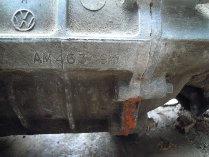

w następnej kolejności zabrałem się za skrzynię biegów. odpoiąłem ją od silnika, odkręciłem półosie. Przy jednej z nich był niezły wyciek, po odkręceniu już wszystko wiadomo - przecieka simmering. Jak na moje ktoś nieudolnie go włożył przy okazji uszkadzając gumowe elementy, poźniej zasmarował to silikonem. Jak widać to nie działa. Powoli czyszczę skrzynkę, później śladem "Dzieciaka" z forum wymienię uszczelki i simmeringi.
przy okazji z tego oznaczenia wychodzi, że jaka to skrzynia?
standard?

Mario Szczecin napisał(a):przy okazji z tego oznaczenia wychodzi, że jaka to skrzynia?
wychodzi ze AM - najkrótsza skrzynia na suchych półosiach

Łysy napisał(a):Mario Szczecin napisał(a):przy okazji z tego oznaczenia wychodzi, że jaka to skrzynia?
jak to się ma do silnika 1200? dobry układ? w sumie nie narzekałem
do silnika 1200 wg mnie, jedyny mozliwy, w ciezkiej 1303.
