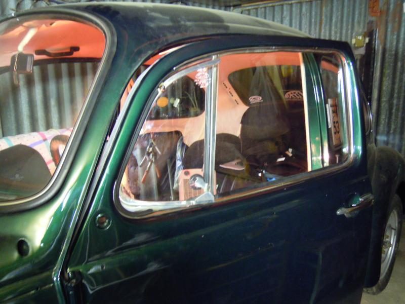

27 marca 2013r. Po dwóch dniach ostrej walki zmontowałem lewe drzwi. Rozbierałem i składałem drzwi w garbusie już kilka razy. Tym razem nie wiem dlaczego, ale szło mi to wyjątkowo opornie. Moja cierpliwość chyba już się skończyła. Klnę już jak szewc po 30 minutach roboty w garażu. Czas chyba na odpoczynek ....
pozostało to samo zrobić po drugiej stronie. Może po takich przejściach pójdzie mi znacznie sprawniej.

A drzwi już się zmykja i nie chaczą o góre?

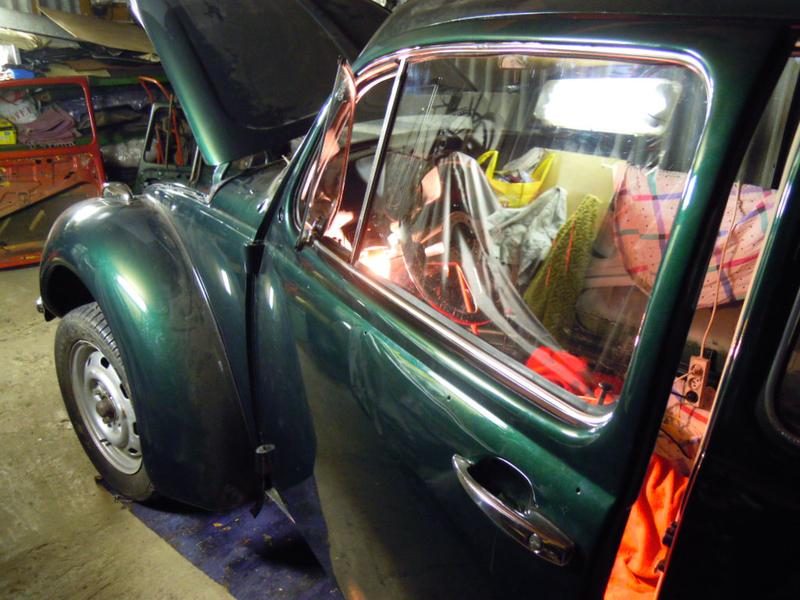

28 marca 2013r. Wypadł mi dzisiaj trening więc powędrowałem do garażu i zmontowałem drzwi prawe. Nie ma tego złego co by na dobre nie wyszło :-D
Dwoje drzwi uzbrojone, ale pozostało je jeszcze wyregulować, bo z uszczelkami słabo się zamykają - tu odpowiedź na zapytanie kolegi Dzieciaka. Nie miał mi z tym kto pomóc więc jeszcze nie poprawiłem tego. Zdaje się, że ten problem do rozwiązania oddam lakiernikowi, któremu i tak niebawem oddam samochód do wypolerowania.
pozdr
mario

A jakie uszczelki drzwiowe zastosowales? Sorry, jesli juz o tym bylo :)
12 kwietnia 2013, 09:56
Mówimy o uszzelkach wokół drzwi - lewa strona najwyższa dostępna w sklepach garbusowych jakość, a prawe drzwi są uzbrojone w uszczelkę średniej jakości - chociaż nie wiem, bo kupiłem ją jakieś 6 może 7 lat temu i tak przeleżała w garażu. Obie nieźle pasują. Ta z drzwi lewych jest w takim jakby jasno szarym kolorze, a prawa w czarnym i bardziej miękka. Natomiast po włożeniu w drzwi nie zamykają się i tematem regulacji będe się musiał jeszcze zająć, jak nie ja to lakiernik.
pozdr
mario
12 kwietnia 2013, 10:17
Widze tu 4 mozliwe powody:
- po prostu regulacja
- drzwi blacharsko nie pasuja do otworu, wiec regulacja za wiele nie pomoze (tfu tfu)
- za gruba uszczelka, ale to nie powinno dotyczyc tej dobre jakosci
- po naprawach blacharskich drzwi czesto okazuje sie, ze ten rowek na uszczelke jest za maly i uszczelka sie nie miesci sie weń wystarczajaco dobrze bez podcinania, wiec wtedy nawet z dobra uszczelka sa problemy.
BTW - fajnie wyglada ta kierownica u Ciebie
12 kwietnia 2013, 20:48
na etapie blacharki drzwi były pasowane i ładnie się zamykały, przed lakierowaniem też dobrze się zamykały, po lakierowaniu było już gorzej, a jak zamontowałem uszczelki to blokują się głownie przy słupku.
Liczę na to, że jednak to regulacja. Zresztą z kim bym nie rozmawiał to po remoncie ma problem z idealnym zamykaniem drzwi z nowymi uszczelkami.

qubek napisał(a):- po naprawach blacharskich drzwi czesto okazuje sie, ze ten rowek na uszczelke jest za maly i uszczelka sie nie miesci sie weń wystarczajaco dobrze bez podcinania, wiec wtedy nawet z dobra uszczelka sa problemy.
Trzeba wtedy nieco, ale na prawdę minimalnie przyciąć uszczelkę i jest git. Miałem taki wariant niestety u siebie.
