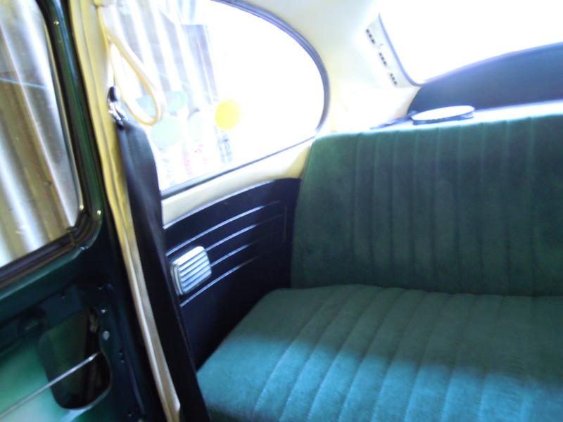

Tylna kanapa już na swoim miejscu. Nie wiem czemu ale jak większość rzeczy i ona nie chciała pasować w tym garbusie. Nie wiem może wolała poprzednią karoserię. Za cholerę nie wiem, jak poprawnie powinny być zamontowane te elementy w które wchodzą rygle po bokach kanapy. Wszystkie kombinacje nie dały sukcesu. Nie wiem czy to możliwe by kanapa/ oparcie było od innego garba i nie współgra?

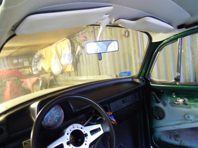

Zamontowałem też pasy bezpieczeństwa oraz detale wnętrza, jak daszki przeciwsłoneczne, podłączyłem linki ogrzewania kabiny oraz poprawiłem odpowietrzenie baku paliwa i regulację klapy przedniej, po czym miałem zamiar wyjechać samochodem na pierwszą trasę, ale pojawiło się zwarcie w instalacji. Ostatni element przy którym coś robiłem to centralny zegarek i tam też było rozwiązanie zagadki - odpiął się jeden z przewodów. Poprawiłem, działa, jednak zrobiło się tak późno, iż na wyjazd nie było juz czasu

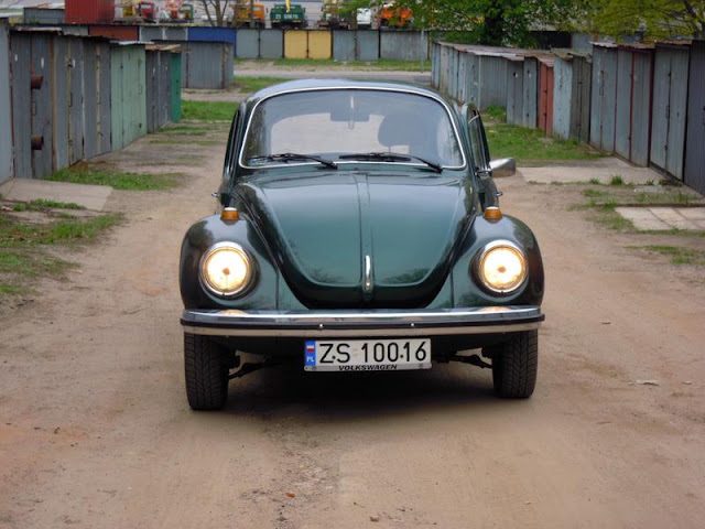

Wczoraj po prawie dwóch latach (dwa lata miną dokładnie 9 maja) wyjechałem swoim garbem z garażu. No cóż mogę powiedzieć - radość przeogromna chociaż z ustawioną na oko zbieżnością jeździ się kiepsko. Dzisiaj jestem umówiony w warsztacie odległym o dosłownie kilka km od garażu na ustawienie zbieżności i przegląd techniczny. Trzymajcie kciuki.
Co prawda nie wszystko w garbie jest jeszcze na tip top np. nie ma stopni zewnętrznych, listew ozdobnych, boczków drzwi, radia i anteny, ale to co wymagane jest do przeglądu zdaje się, że jest na swoim miejscu.

Chodzi CI oczywiście o blokowanie tylnej kanapy?
Co do kanapy to też się z tym trochę nagimnastykowałem, ale wziąłem to na logikę i wyszło
bulikomaniak napisał(a):Co do kanapy to też się z tym trochę nagimnastykowałem, ale wziąłem to na logikę i wyszłoChodzi CI oczywiście o blokowanie tylnej kanapy?
Tak dokładnie o to! Musze zobaczyć u kogoś jak to jest poprawnie zamontowane, bo nie mam już pomysłu, a logika nie przyniosła oczekiwanego rezultatu. Nie wiem czemu to nie pasuje? Cholera gdyby ten samochód był przed remontem całkowicie w oryginale to bym wszystko wiedział co i jak, a tak obawiam się, że może ktos kiedyś wcześniej zmienił tą kanapę od innego modelu. Znalazłem w siedzisku "metkę" z sierpnia 1971 roku, a w oryginale była pokryta czarną skają. Pamiętam, że przed remontem też mi coś nie pasowało z tą blokadą ale odpuściłem sobie temat.

Mogę się mylić, ale podejrzewam, że mechanizm niezbyt się różni, przynajmniej w tych wczesnych panoramach. Mam kanapę z panoramy w domu i mechanizm z tego co pamiętam jest taki sam. Poszperam w katalogu.
A co dokładnie nie działa? Chodzi Ci o poprawność założenia tego haczyka i sprężyny? (właśnie z tym się nagimnastykowałem najwięcej)
w rogach tylnych boczków sa miejsca gdzie przykręca się na dwa wkręty elementy, w które powinny wchodzić haki wystające po obu stronach oparcia kanapy. Te haki ruszają się lekko w górę jak pociągnie się za rączkę zlokalizowaną po lewej stronie garba. Na logikę mniemam, że jedno do drugiego tak musi pasować, że pcham oparcie i hak jakoś wchodzi i blokuje się w tym elemencie, ciągnę za uchwyt hak odblokowuje się i mogę oparcie pociągnąć do siebie. U mnie jedno do drugiego nie pasuje. Nie wiem jak to powinno działać, to co opisałem to tak sobie to wyobrażam.

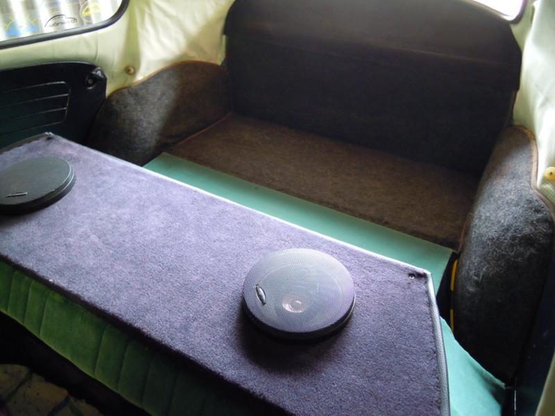

Chciałem zrobić zdjęcia, ale jak złożyłem kanapę to się zorientowałem, że w zasadzie mechanizm jest pod tapicerką...

Pierwsza trasa zrobiona. Pojechałem do odległego o kilka kilometrów od mojego garażu warszatu, by ustawić zbieżność oraz zrobić przegląd techniczny.
Stres był ogromny. Bez prawidłowo ustawionej geometrii jechało się paskudnie 30 może 40 km/h. Dojechałem uff.
Zbieżność ustawiona (100zł), przegląd techniczny można powiedzieć też, wszystko sprawne, ale pieczątki w dowodzie nie dostałem , dlaczego?
Zapomniałem na śmierć o tabliczce znamionowej, niezwykle istotnej ....
ta co miałem poszła z budą na złom. Teraz muszę przejść drogę z wyrobieniem nowej.
W drodze powrotnej, przy poprawnych ustawieniach jazda była nagrodą za ten czas spędzony w garażu
. Fakt, że jeszcze sporo drobnych robót przede mną, ale jestem już blisko końca.
