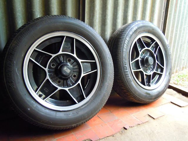

29 maja 2013r. Garbus stoi u lakiernika na tzw. polerce lakieru, a ja zabrałem się za odświeżenie felg alu. Po powrocie samochodu od lakiernika koła zostaną zamienione ze stalowych na ATS'y

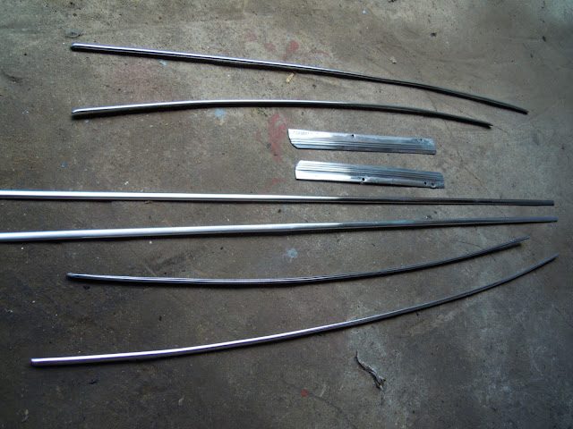

W międzyczasie zabrałem się też za wypolerowanie aluminiowych listew ozdobnych

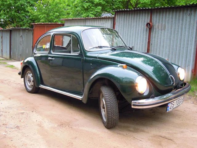

29 maja 2013r wieczór, na chwilę wyrwałem garbusa lakiernikowi, w dzień świąteczny i tak go nie będzie robił, a ja pocieszę się przejażdżką po mieście

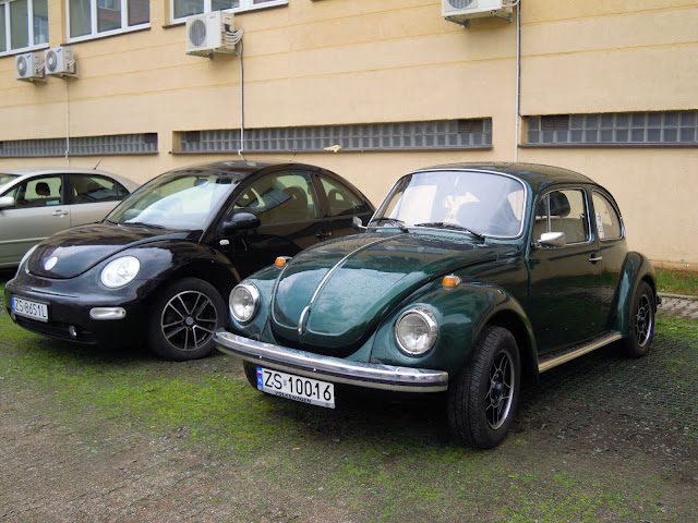

30 maja 2013r. Pierwsza prezentacja auta szerszej publiczności. Wały Chrobrego Szczecin. G woli ścisłości nadal brakuje polerki lakieru oraz listew ozdobnych
u mnie na parkingu
