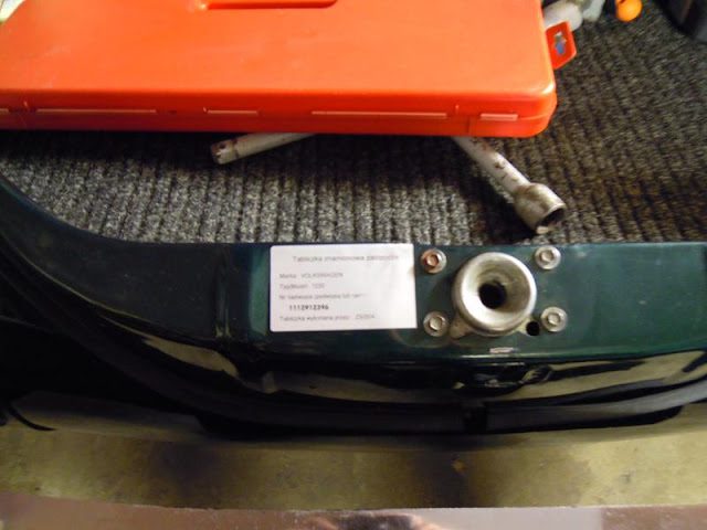

Garbus otrzymał zastępczą tabliczkę znamionową i przeszedł przegląd. Uff nie było z tym łatwo. Najpierw dostałem decyzje z urzędu komunikacji, później miałem pojechać do stacji okręgowej, gdzie miałem mieć wyrobioną zastępczą tabliczkę znamionową. Byłoby to proste gdyby nie dwóch gburów ze stacji uparło się, że trzy ostatnie cyfry u mnie na tunelu są przebijane. Oczy tych sympatycznych panów mówiły daj 2 stówki i załatwione. Nie chciało mi się z nimi dyskutować i pojechałem na inną stację, gdzie tabliczka została wystawiona bez problemu. Później jeszcze powrót do stacji, gdzie wcześniej robiłem przegląd i ustawienie zbieżności, pieczątka w dowód i do garażu.

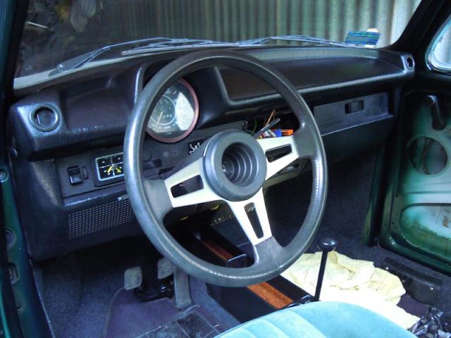

W garażu zabrałem się za drobne roboty. Pomalowałem ramiona wycieraczek. Zamontowałem przycisk klaksonu na kierownicy
raz jeszcze skupiłem się na temacie blokady oparcia kanapy. Z Waszą pomocą poprawiłem wcześniej zamontowane elementy, nie jest idealnie ale przynajmniej oparcie blokuje się i nie otwiera podczas jazdy.
Nie mam już pomysłu jak to zrobić lepiej.

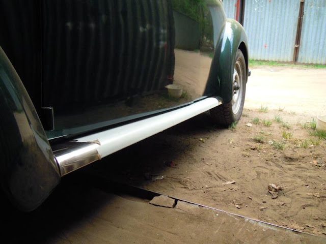

Później zabrałem się za montaż stopni zewnętrznych. W poprzednich moich garbach była to pięta achillesa, gdyż zawsze drzwi tarły mi o stopnie pomino wielu prób obniżenia mocowania stopni. Tutaj w końcu nie mam tego problemu.
Na razie montuję nierdzewki polerowane, ale w przyszłości planuję nałożyć na to czarną gumę. Jedno jest pewne są mocne, solidne, porządnie wykonane przez czeskiego rzemieślnika.
Do zdjęcia nie zamknąłem poprawnie drzwi więc efekt jest ciut gorszy niż w rzeczywistości.

Mam taki jeden szalony pomysł. Może Twoja kanapa jest z kabrioletu?
9 maja 2013, 06:33
Albo buda sie rozeszla :-D
U mnie trudno wlozyc reke po ta tasiemke do otwierania kanapy, tu jest luz.
9 maja 2013, 07:54
jestem w stanie zgodzić się z kolegą Bulikomaniakiem w kwestii, że oparcie a w zasadzie cała kanapa jest od np. kabrioleta.
Buda się nie rozeszła, rozchodzi się i robią sie takie przerwy jak wcisnę oparcie. W poprzedniej budzie przed remontem miałem taką samą sytuację.
Pamiętam, że jak kupiłem tego garba to tylna kanapa była w czarnej skai. Ze środka kanapy wyjąłem karteczkę z datą produkcji sierpień '71.
Tak czy inaczej niewiele mogę teraz z tym zrobić, bo tapicerki po raz drugi nie zmienię na inną kanapę, a w zasadzie samo oparcie. No chyba, że to nie jest problem.
9 maja 2013, 10:41
Problem, o którym tu mówię jest taki, że kanapa z kabrio jest węższa, a co za tym idzie, nigdy nie będzie to działało tak ja ma działać :) Ja mam tak jak ma Łysy, ledwo rękę mogę tam wsadzić.
Sama zmiana tapicerki(obicia) kanapy to nie jest problem, problem może pojawić się wtedy, gdy materiału zabraknie. Mógłbyś pomierzyć tę kanapę?

Mario Szczecin napisał(a):8 maja 2013
Wyrazy uznania za... w sumie normalna postawe.
Czesto czyta sie na forach teksty typu "chcieli ode mnie lapowke dupki wiec musialem im dac". Ty postapiles normalnie, dzieki czemu dziady nie zarobily grosza, za to inna, normalna stacja - owszem. Gdyby wiecej osob postepowalo jak Ty zamist samemu z siebie robic ofiary, problem by zniknal.

bulikomaniak napisał(a):Problem, o którym tu mówię jest taki, że kanapa z kabrio jest węższa, a co za tym idzie, nigdy nie będzie to działało tak ja ma działać :) Ja mam tak jak ma Łysy, ledwo rękę mogę tam wsadzić.
wiesz co? jak przesunę oparcie do przodu i te haki zejdą z tych blokad to też ręki nie wcisnę pomiędzy boczek a kanapę. Na zdjęciu tak wygląda jakby kanapa była za wąska, ale to tylko złudzenie, gdzyż to boczek się odchyla dlatego, że ten hak nie wchodzi w blokadę prawidłowo. Głównym problemem jest to, że u mnie te haki nie wchodzą idealnie w blokady. Brakuje milimetrów by to wlazło. Może jest to kwstia ustawienia blokad, ale już je przesuwałem i ustawiałem na wszelkie sposoby. Raz byo tak, że udało mi się tak zamknąć na siłe oparcie że haki wlazły w blokady ale później nie mogłem tego odblokować ni chu chu, więc pomyślałem, że tak tego germańscy konstruktorzy nie mogli wymyśleć i jest źle.
10 maja 2013, 09:26
Nie do końca się zgodzę, że jest to złudzenie optyczne, o ile może nie jest to kwestia oparcia, to haków jak najbardziej. Haki powinny być tak długie, żeby wchodzić w te zaczepy, u Ciebie brakuje im do tego z 10 mm, a to dużo...
