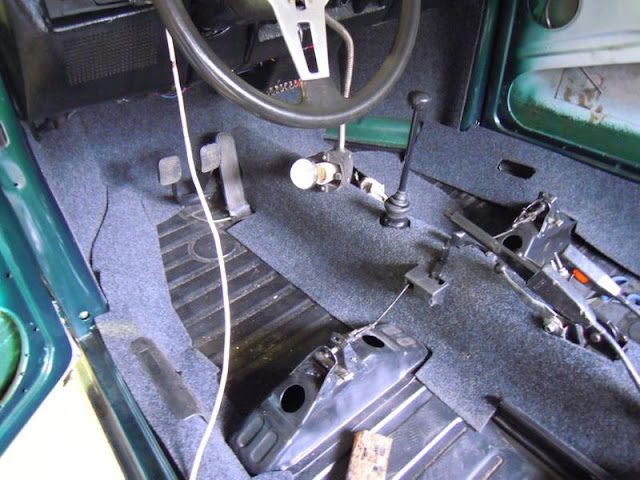

Uporałem się już z problemami związanymi z silnikiem i drążkiem zmiany biegów. Wykonałem sporo drobnych, wizualnie nic nie znaczących montaży podzespołów ale jakżesz ważnych i absorbujących mnóstwo czasu, zakonserowałem nadkola oraz cały przód wokół samolotu no i przyszedł czas na montaż tapicerki

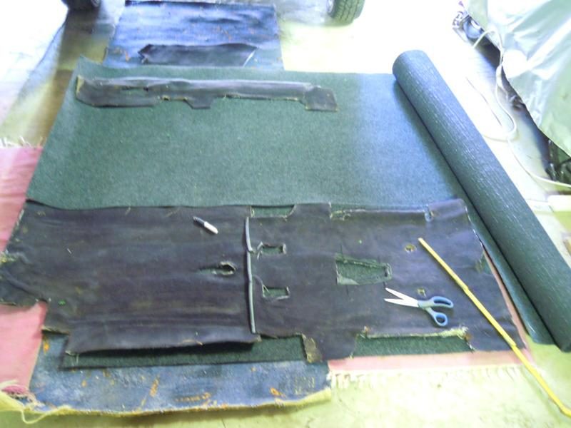

Kupiłem wykładzinę samochodową 1,3x2,0m, koszt 70zł. Starą wykorzystałem jako wzór do przycięcia
Oczywiście jak to przy montażu, znowu szystko średnio pasuje i tracę mnóstwo czasu na wszelakie dopasowywania. Myślałem, że ogarnę to w jeden dzień, a bawię się już dwa. Co dziwne na nowe progi nie pasują oryginalne osłony wlotów ciepłego powietrza. Otwór jest jakiś za mały i klapka haczy się przy otwieraniu i zamykaniu, a sama osłona jest jakaś za duża o jakiś 1cm. Pozostaje mi znowu dopasowanie elementu plastikowego do metalowego progu.
Po zamontowaniu tapicerki pozostanie mi ustawienie zbieżności, wstawienie foteli i wyjazd do lakiernika na polerkę.

Będziesz te dywaniki obszywał. Ja ostatnio pytałem w Komforcie o taką wykładzinę i proponowali mi od razu obszycie. Ceny już nie pamiętam, za 1 mb.
22 kwietnia 2013, 22:43

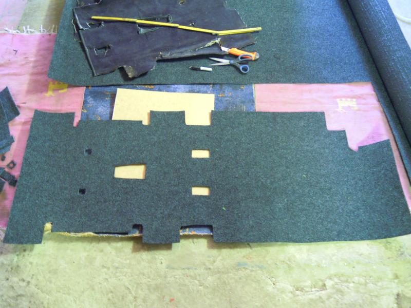

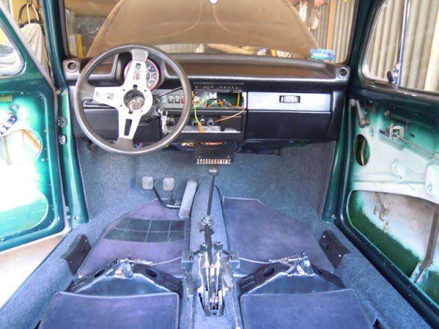

Wykładzinę przycinam i przyklejam punktowo. Właściwie robię tak jak zrobił kumpel w swoim garbie i nieźle to wygląda. Nie obszywam, bo to jest wykładzina samochodowa i nie strzępi się jak zwykła, którą miałem poprzednio zrobioną przez tapicera - on ją obszywał ale i tak się szczępiła.
faza przymiarki
lewy próg, przód i tunel gotowy
pozostał jeszcz do zrobienia prawy próg. Na środek założę gotowe dywaniki.

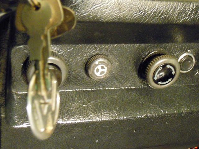

Udało mi się też uratować włącznik dmuchawy. Wymyśliłem sposób odtworzenia urwanego gwintu do przykręcenia włącznika do deski rozdzielczej, trochę porzeźbiłem i sukcesik :-D

wyjątkowo dobrze Ci się układa. Moja wykładzina samochodowa miała cos w rodzaju kauczuku od spodu i układać to i kleić to była istna masakra i dodatkowo w lecie odkleiła się bo klej był kiepski.

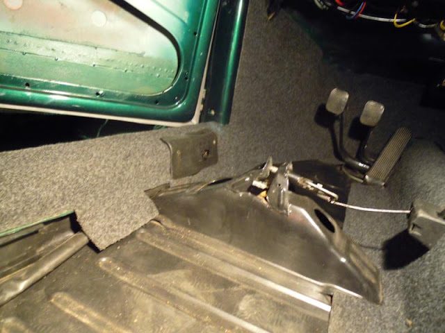

Co do kratek przy progach. Jak sobie poradziłeś z ich dopasowaniem zeby działała klapka ???
24 kwietnia 2013, 12:32
Bogdan napisał(a):wyjątkowo dobrze Ci się układa. Moja wykładzina samochodowa miała cos w rodzaju kauczuku od spodu i układać to i kleić to była istna masakra i dodatkowo w lecie odkleiła się bo klej był kiepski.
Moja wykładzina też ma coś w rodzaju gumy od spodu, ale raczej jest twarda. Fakt, że wykładzina nie jest przez to mięciutka jak kaczuszka i trzeba się trochę pobawić z jej ułożeniem, ale idzie. Bazą do sukcesu jest dobry klej. Podsufitkę przyklejałem na klej, który dostałem od wujka szewca i było rewelacyjnie. Łapał jak diabli. Niestety nie starczył mi na całość i kupiłem butapren w castoramie - syf świata. Wyglądał i zachowywał się prawie jak woda, a i z kelejeniem nie miał nic wspólnego.
Przy okazji podróży w rodzinne strony przywiozłem znowu klej od wuja i przyklejanie tapicerki na dole garba dobrze idzie.
Co do nawiewów to sprawę załatwiło rozgięcie/powiększenie otworów w kanałach grzewczych. Kurde! Nie wiem dlaczego nawet to nie pasuje przy montażu. Nie wiem jak są robione te reperaturki, ale chyba pomiary z oryginałów robią jacyś niewidomi i bez rąk ludzie, a może poprostu zwyczajni debile. Rozgiąłem trochę te wystające blachy i plastikową osłonę udało się zamontować. Przy okazji uszkodziłem lakier, którym był próg pomalowany i musiałem to zabezpieczyć przed rudym, no ale cóż wyjścia nie było.

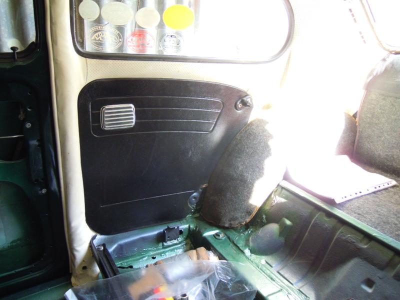

skończyłem montaż tapicerki na podłodze. Nie powiem jestem zadowolony. Nie wiem czy nie warto zamontować jakichś listew na progach? Może nie chromowanych ale np. w kolorze czarnym. Może można taki element z czegoś zaadoptować? Jakieś pomysły?
