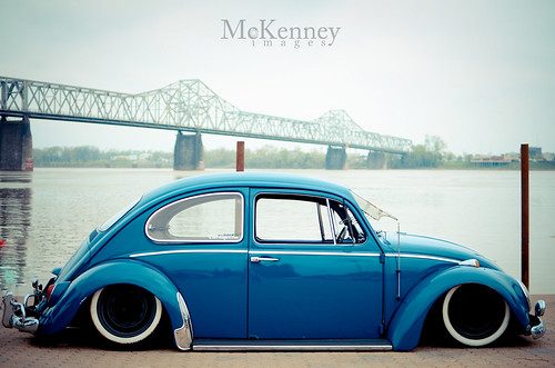

Tu jest garb po takim zabiegu. Gdzieś kiedyś w czeluściach internetu widziałem temat z tym garbem. Nie mogę teraz znaleźć.
Przodu na samych regulatorach i zwrotnicach tak nie położysz na ziemi. Także nie tylko z tyłu jest taka rzeźba.
4 grudnia 2014, 08:02
ten garb z foty ma na 100% przerobione zawieszenie z przodu bo u mnie stoi na ziemi i mam zeszlifowane już rury i wygląda tak
z tyłu też już bardziej się nie da bez podnoszenia silnika ale ja mam IRS Majki ma SA i koła się bardziej kładą co wizualnie wygląda na niżej .
4 grudnia 2014, 09:24
Mi się zdaje ze musi mieć opuszczone całe nadwozie względem podozia. Przecież tunel idzie parę cm niżej niż progi a on opiera się na stopniach już.
4 grudnia 2014, 11:02
Jeśli chodzi o przód jest taki myk ze w ramach walki z nuda podcinaja głowice przez co cały przód automatycznie idzie w dol. Jest na volkszonie tema temat
4 grudnia 2014, 11:03
rafaal111 napisał(a):Jeśli chodzi o przód jest taki myk ze w ramach walki z nuda podcinaja głowice przez co cały przód automatycznie idzie w dol. Jest na volkszonie tema temat
Tak robią, ale Łysemu nie o to chodzi :)
4 grudnia 2014, 13:03
Łysy napisał(a):Mi się zdaje ze musi mieć opuszczone całe nadwozie względem podozia. Przecież tunel idzie parę cm niżej niż progi a on opiera się na stopniach już.
Z garbem jeszcze tego nie widziałem.... Ale z powodzeniem tak obniżają ogórki, że całą budę opuszczają na podwoziu :-D
@Jaco. Tak se myślę, że na tej focie, co wstawiłem, może być też inny myk. Zobacz, jak koło wpada w błotnik i leci do przodu- on nie ma po prostu zwrotnic obniżających, a wachacze ma pod jakimś kretyńskim kątem ustawione, a opona pewnie się o garnek od lampy opiera.... ](*,)
Przez to rury idą z automatu te dwa i pół cala do góry.
5 grudnia 2014, 09:17
no niestety nią za bardzo tak jest ,zwrotnice nic do tego nie mają czy masz zwrotnice czy nie , najniższym punktem jest głowica i zagłębienia od siedzeń , ten z foty musi mieć zupełnie zmodyfikowane zawieszenie łącznie z głowicą . ja wolę żeby głowica trzymała się kupy , na takim skrajnym obniżeniu auto już nie wygląda najlepiej .
