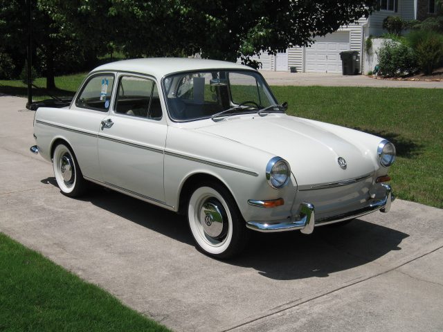

Chodzi o to, ze numer podwozia nie pochodzi z Typa 1 czyli z garbusa, a z typa 3, a to całkiem inny pojazd. Chociaż podejrzewam, że człowiek nie siedzący w starych Volkswagenach i tak nie zauważy róznicy.
Reasumując, masz papiery z takiego pojazdu:
20 listopada 2015, 14:32
Jeśli papiery są przeszczepione i na podłodze numer jest przebity to niestety nie da się tego załatwić legalnie. Garbus ma przeszczepione papiery z innego auta a to jest przestępstwo. Więc opinia rzeczoznawcy sprawy nie załatwi. A na żółte tym bardziej "trefny" samochód nie ma prawa być zarejestrowany. Tak jak pisze bulikomaniak to jest powszechny problem. Ale mimo to nie można tego lekceważyć. Ja również ten temat przerabiałem bo mój garbus miał podobnie. Jak byś chciał to "odkręcić" legalnie to byś musiał zgłosić to na policje. Oni by wszczęli dochodzenie kto i kiedy przebił numery. W jakim celu. Itd itp. Oczywiście jako dowód w sprawie samochód by zabrali. Może by doszli do tego skąd samochód pochodzi i jakie miał numery. Przez duże M. Jak ukarali by winnych usunęli numery z tego, to być może byś go odzyskał i wtedy trzeba by kombinować jak go zarejestrować. Z tym, że najprawdopodobniej zajęło by to ze 2-3 lata. Konkluzja jest taka, że na podstawie własnego doświadczenia z tym wiem, że albo trzeba zostawić jak jest i będzie tak dalej (małe szanse, ze ktoś się połapie na przeglądzie czy w urzędzie) albo zrobić ten myk ponownie i przeszczepić dokumenty z meksykańca podobnego do tego rocznikiem. Albo go sprzedać i unikać takich garbusów na przyszłość. A da się bo wystarczy jechać z kimś kto się zna na garbusach bo w 95% przypadkach feler w papierach jest bardzo łatwo wykryć.
