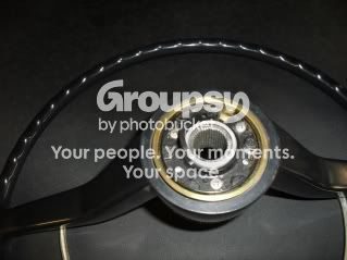

Łożysko 67-70

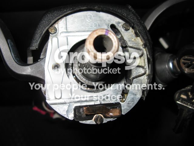

Łożysko po 71

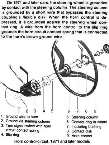

Styk sygnału od 71. Wcześniejsze kierownice tego nie mają
To na dole styka się z kierownicą
Kierownica przed 71.
Łożysko po 71
