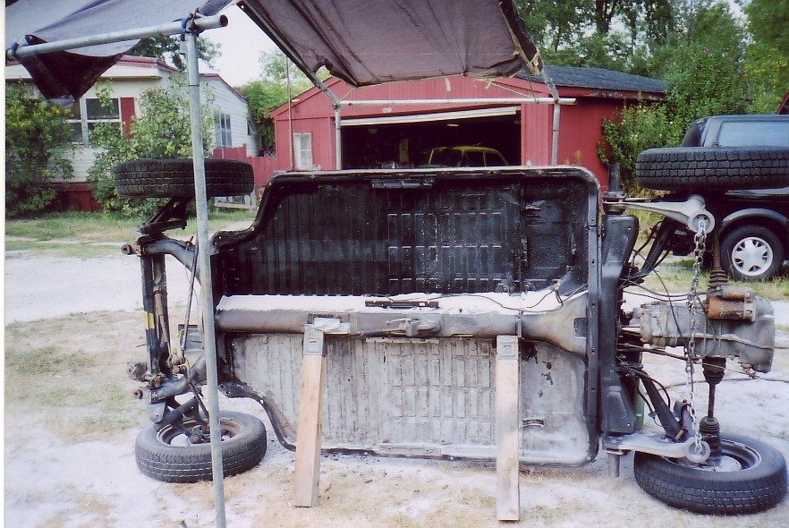

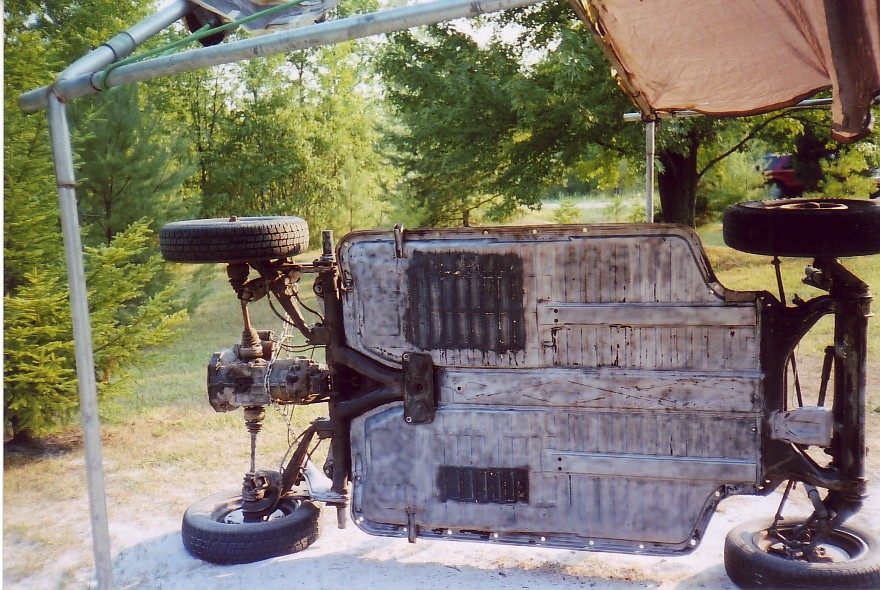

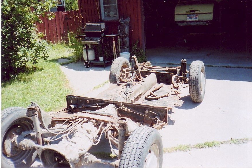

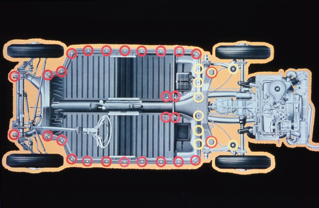

Nieważne czy to przód, czy tył, podwozie do typa 3 jest całkiem inne.

Później jak już to napisałem to się zastanowiłem, że nie ważne z której strony się najbardziej różni bo i tak w żadnym punkcie nie pasuje
20 listopada 2015, 18:29
Nie ma takiej możliwości. Kształt podłogi itd jest inny w typie 3.
