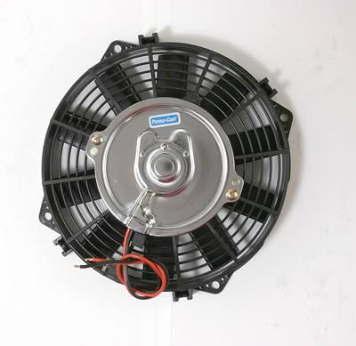

wstępnie znalazłem chłodnicę z glofa III o parametrach:430x322x20 + do tego bardzo wydajny wiatrak:
Maximum Fan CFM 2,100 cfm
Fan Quantity Single
Fan Diameter (in) 8.000 in.
Height (in) 8.000 in.
Width (in) 10.000 in.
Thickness (in) 2.250 in.

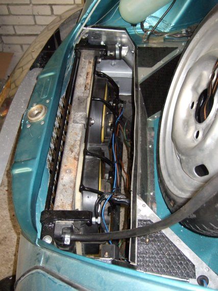

tu masz fajna stronke, co prawda o swapie na silnik alfy, ale duzo zdiec układu chłodzenia, co ciekawe chłodnice gość zrobił z tyłu i dziwnym trafem przeniósł na przód
http://www.gerrelt.nl/
Łysy napisał(a):tu masz fajna stronke, co prawda o swapie na silnik alfy, ale duzo zdiec układu chłodzenia, co ciekawe chłodnice gość zrobił z tyłu i dziwnym trafem przeniósł na przód
piękne zdjęcia jak umiejscowić chłodnicę w 1303 dzięki
