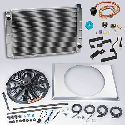

pytanie odnośnie chłodnicy :)
chciałbym ją zamontować mniejwięcj tak jak Royce. i teraz pytanie
chłodnica wygląda tak (tylko oczywiście troche mniejsza)
i do tego wiatrak. wiatrak chciałbym mieć pod włącznik, tak żeby decydować samemu kiedy go włączyć (czy jest seryjnie termostat/czujni ??)
EDIT: dopatrzyłem się - nawet w tym zestawie jest czujnik.
jakiej wielkości powinna być chłodnica? mniejwięcej...

majki napisał(a):pytanie odnośnie chłodnicy
musi być odpowiedniej wydajnosci, z jakiegoś stuparokonnego silnika. z tym nie bedzie problemu

ja bym tu nie przyjmował za zasadę wybory chłodnicy moc silnika z dawcy. Pamiatej ze w T3 w całym układzie jest 16 litrów płynu chłodzącego. Są 2 nagrzewnice i rury idace pod całym samochodem. Fakt, ze garbus jest mniejszy niz T3 i płyn nie bedzie se az tak grzał, ale ja bym z chłodnica akurat wolił przesadzic niz miec ciut za małą. W T3 chłodnica ma tez dwu biegowy wentylator, który włącza sie naprawde rzadko, a czy uda się wcisnąc wentylator do chłodnicy do garbusa?
