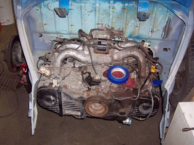

Witam ja trawiłem swego czasu temaat silnika subaru i zapakowałem sam silnik ,co do skrzyni to jest problem kieronek jazdy :( - skrzynia tylko długa i tyle , autko smiga jak ta lala . Silnik który miałem rozleciał sie ale znalazłem ten sam co miałem i zpakuje go spowrotem POZDRAWIAM

Myśłę że do garba są najlepsze silniki subaru ale SOHC a nie DOHC. Silnik SOHC mieści się w komorze silnika i nie trzeba jej prawie w ogóle przerabiać
Silniki EJ22 są dość łatwe do "zdobycia" ale ja osobiście stawiam na silnik EJ25 z subaru legacy II generacji. Silnik ma moc 165KM a z tego co wiem można z niego wycisnąć spokojnie 200KM ( bez turba)
