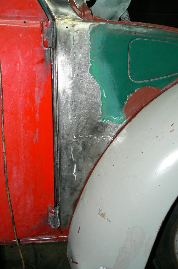

Bogdan napisał(a): rzeczywistosci musi byc prostowana , podklepywana i wychodzi na to ze przy laczeniu trzeba poswiecic sporo zabawy zeby to mialo rece i nogi.Brzmi jak uniwersalny opis wstawiania reperaturki do Garbusa.
Bogdan napisał(a):qubek napisał(a):Nie. Prawidlowa metoda jest zmierzenie oryginalnych wymiarow i takie wspawanie reperaturek, zeby je (na ile to mozliwe) zachowywaly. Jesli reperaturka nie trzyma ksztaltu, to sie ja modyfikuje. Wspomniana przez Ciebie reperaturka dolu slupka drzwi jest przykladem bardzo dobrym. Absolutnie nie jest lepiej jak sie ja wspawa tak jak jest. Po pierwsze, moze sie to skonczyc tym ze prog bedzie np 3 centymetry za nisko. Co wtedy? Dasz gruba uszczelke czy po prostu nizej wspawasz dolna reperaturke drzwi? Szpare bedziesz mial git, tylko ze to juz nie bedzie Garbus, a ulepek-frakensztajn.
bez przesady nie do tego stopnia to moze byc nieznaczaca roznica milimetrow... widzialem remont tego typu ale to sa wyjatki i tego typu garbusy po takim remoncie sie dostrzegnie i sa to mniejszosci.
jeden z takich pseudo remontow http://bogdangarb.za.pl/Znajomi/JacekSz/
Milimetrow to nawet fachowiec moze nie wychwycic. Co wiecej - miulimetrow to nie wychwyca fabryka jak robi samochod. Pomierzylbys nowego Garba prosto z tasmy to tak idealny by nie byl. Ja mowie o centymetrach. I wiem co mowie
Bogdan napisał(a):nei wiem czy moj sposob byl dobry ale budowa slupka tak wyglada tylko ze reperaturka wewnetrzna blache ma dlugosci takiej jak zewnetrzna (prawie) a w oryginale wewnetrzna blacha idzie do gory troche..nie duzo ale daje to lepsza stabilnosc i sztywnosc. i to co ja zrobilem to rozwiercilem zgrzewy i skrupulatnie najpierw wew. czesc przyspawalem potem zewnetrzna. jedyny blad jaki zrobilem to w rogu gdzie zagina sie reperaturke na rant i daje mase uszczelniajaca ja w glupi sposob dalem szpachle i to jest swiadoma nauka na bledach ze to laczenie na calej wysokosci slupka pekla szpachla. moj blad dlatego bede tego unikal w drugim remoncie
Ja juz dokladnie nie pamietam tego ukladu na dole przednieg o slupka bo jest pokopany. Ale z tego co pamietam reperaturke to tam jest tylko zewnetrzna blacha. I duza czesc Garbow jezdzi tak, ze wszystko sie na tej zewnetrznej blasze trzyma.
Co do szpachli na laczeniu (pionowym) blach to bez niej sie nie obedzie. Jak inaczej uzyskasz gladka powierzchnie. Olowiem czy tam cyna? Ta, ale nie wiem czy tym sie da do konca rowno wyprowadzic.
Co ciekawe w serii tam jest po prostu wartwa lakieru spod ktorej widac blache. Piekne. Ale poremoncie ladnej gladkiej blachy nie bedziesz mial.
No i kwestia zdejmowania wymiarow. Jak ktos robi w Garbusach to zazwyczaj albo ma kilka na podworku, albo zna wymiary albo wie gdzie jest taki z ktorego wymiary mozna zdjac. Bo u mnie probowalem np sprawdzic w jednym odleglosc miedzy rurowiskiem a pasem przodu zeby zrobic w drugim, to wyszlo ponad 3 cm roznicy (a to nie jest ogolnie jakos daleko). A z zewnatrz wygladalo normalnie. I to jest niestety polska norma. Wynikajaca albo z tego ze ktos nie pomyslal w ogole o takich rzeczach, albo z niechlujstwa, albo z podejscia "to starty samochod i po remoncie wiec jaki wyjdzie taki wyjdzie". Prawda, ale starac sie trzeba. Bo margines bledu przy pomiarach w trzech wymiarach nawet jak sie czlowiek stara jest duzy.
wez pod uwage że korozja osłabia całość konstrukcji nadwozia i "zdrowe " elementy często są już odkształcone przenosząc obciążenia do których nie były przewidziane i próba dopasowania się z reparaturką do takiego elementu musi kończyc się mniejszym lub wiekszym niepowodzeniem i wiarą że szpachla wszystko wyrówna.
Ale to jestkolejny argument za dokladnym mierzeniem a przeciw przykladaniu i spawaniu tak jak leci.
qubek napisał(a):Ale to jestkolejny argument za dokladnym mierzeniem a przeciw przykladaniu i spawaniu tak jak leci.własnie to chciałem powiedzieć ,pozostaje sprawa wzorca
